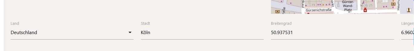

      Wenn ich soweit richtig gegoogelt habe, muss man zum einen in den ioBroker Einstellungen selbst machen. Das sieht bei mir so aus:
      Dann muss man es wohl auch noch in der javascript Instanz machen. Dort habe ich den Haken bei "Systemeinstellungen verwenden" gelassen und rechts daneben wird mir ein Kartenausschnitt von Köln angezeigt. Scheint soweit also auch zu passen.

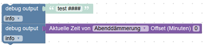

      Jetzt lasse ich folgendes Testskript laufen:
      Output ist:
      21:13:28.470 info javascript.0 (1552) script.js.Testskript_2: test ####
      21:13:28.470 info javascript.0 (1552) script.js.Testskript_2: undefined
      Das undefined gefällt mir nicht. Sieht schwer danach aus, als ob immer noch irgendwas nicht stimmt. Möchte ungern bis zum nächsten Sonnenuntergang warten bis ich weiß, ob das jetzt geht 😉

        Ich weiß zwar nicht, was nicht stimmt, aber wegen dem undefined kann ich deinen Test schon vorweg nehmen und dir sagen, dass es nicht geht.
          Trage da auch Mal die Koordinaten ein und mache den Haken weg.
          Evtl Mal die js Instanz neu starten

            Das war es tatsächlich! Danke.
