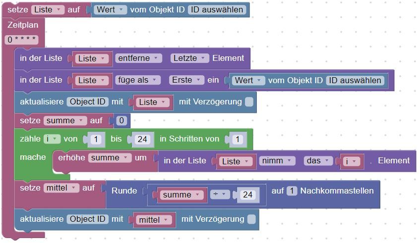

        paul53 @Cinimod last edited by
        @Dom-Sch
        Siehe hier.
        • Cinimod
          Cinimod Most Active last edited by
          Ah toll, danke, etwa sowas habe ich mir vorgestellt, leider bin ich noch blutiger Anfänger, währe cool wenn ich das in blockly umsetzen könnte, um es im Nachhinein besser verstehen oder ggf. mal bearbeiten zu können.
            @Dom-Sch sagte in Liste aus Temperaturen, Mittelwert wiedergeben:

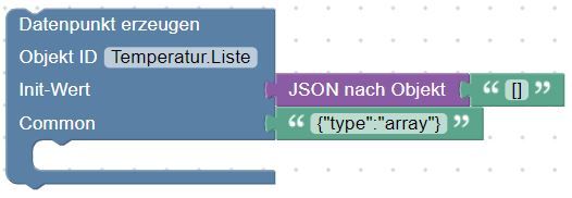

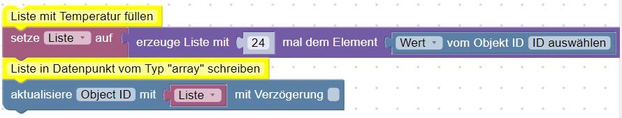

            Erstelle erst einmal einen Datenpunkt vom Typ "Feld"("array"), in dem die 24 Werte gespeichert werden.
            Als nächstes fülle den Datenpunkt mit den aktuellen Temperaturwerten.
            Das Script zum Füllen anschließend löschen und mit folgendem Blockly den Mittelwert ermitteln und in einen Datenpunkt schreiben.

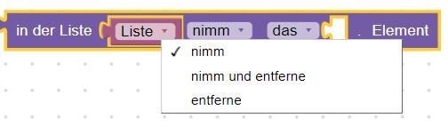

              des weiteren habe ich probleme mit dem "entferne letzen wert", das finde ich in meinem blockly garnicht. kann bei diesem block nur "setze für" oder "füge als" auswählen, aber nicht "entferne" 🤔

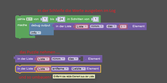

                so z.B. kannst du dir die Werte ins Log schreiben lassen.

                  Den Datenpunkt musst Du im Reiter "Objekte" manuell anlegen. Oder per Blockly unter javascript.0

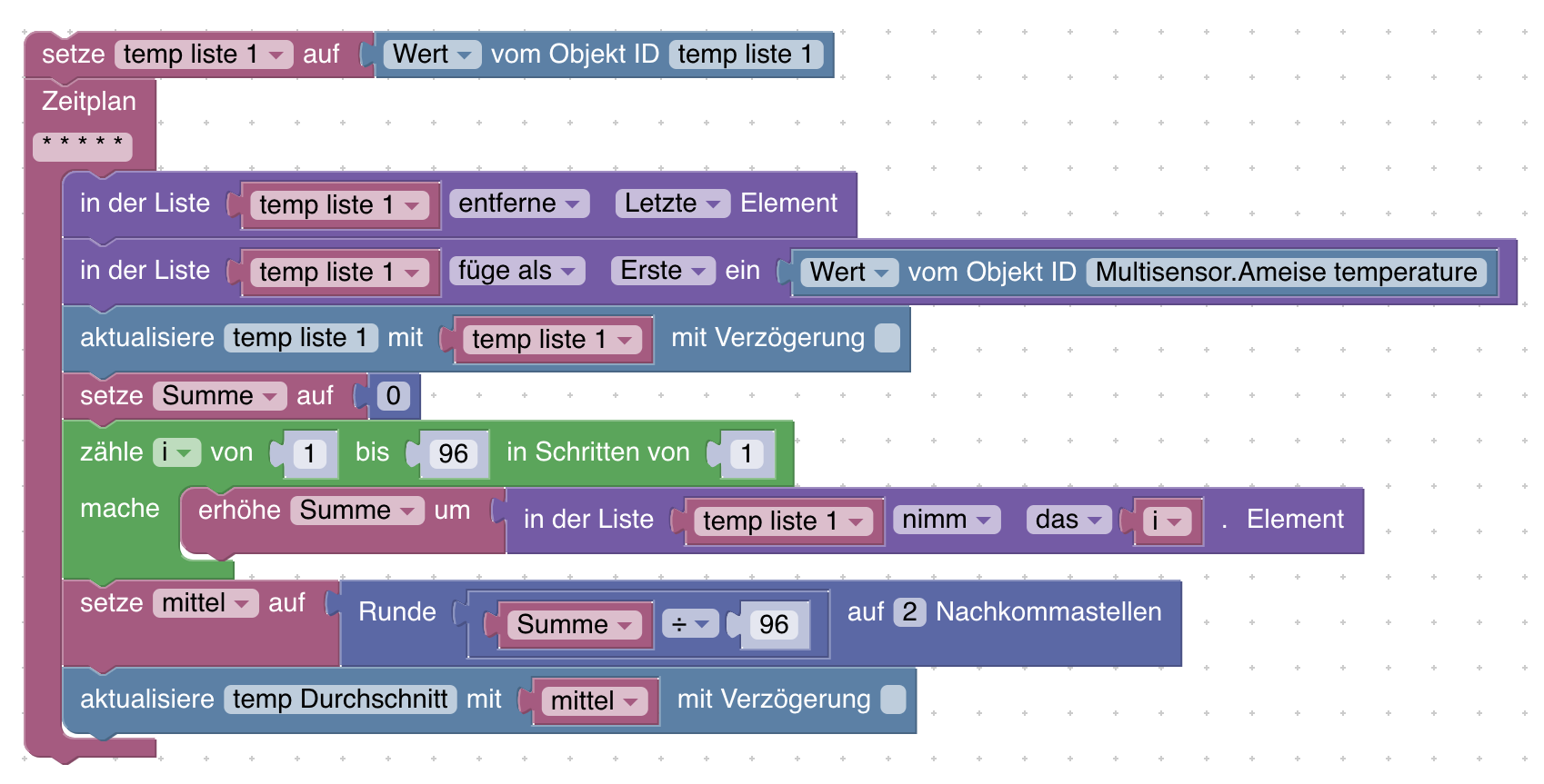

                      So, nun hab ich es endlich geschafft einen Datenpunkt zu erzeugen und ihn auch beschrieben mit 96 werten (habe es im Gedanken auf alle 15min geändert) natürlich vorerst alle gleich.
                      Wenn ich es richtig verstanden habe, brauche ich ja einen zweiten Datenpunkt der mit zur Ausgabe des Mittelwertes dient ?! Stimmt das so ?
                      Habe dein Script (Paul53) mal nachgebaut, ganz oben als Objekt ID habe ich den erstellten Datenpunkt ausgewählt (also die liste mit 96 werten).

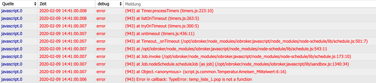

                      Im Log taucht nun folgendes auf :
                      Das Script sieht nun so aus:
                        paul53 @Cinimod last edited by paul53
                        @Dom-Sch sagte
                        Ja, Typ: Zahl, Einheit: °C
                        Wurde der Datenpunkt "temp liste 1" vorher mit 96 Temperaturwerten gefüllt ?
                        Dann muss der Zeitplan auch alle 15 Minuten triggern: "*/15 * * * *"

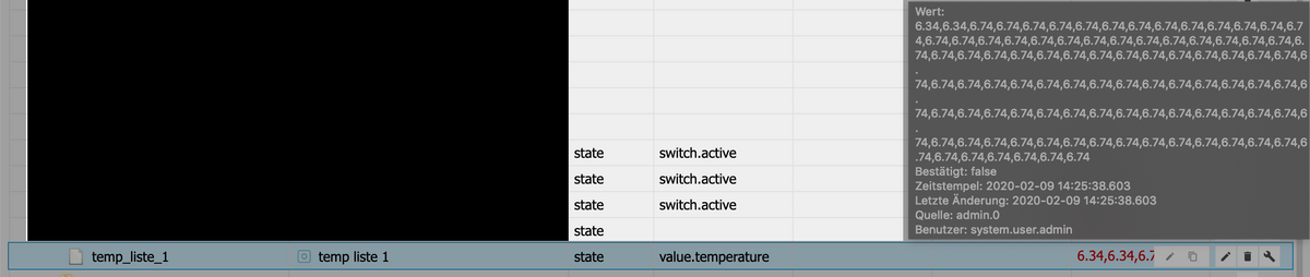

                          Ja werte habe ich rein schreiben lassen, hatte jetzt nur jede minute zum testen eingestellt, das dürfte doch nicht das problem herbeirufen oder, löscht ja nur einen wert und setzt einen neuen davor... sollte ihm doch egal sein wie oft das passiert, oder ?!
                            @Dom-Sch sagte:

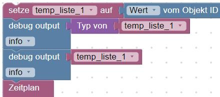

                            Nein. Die Fehlermeldung deutet darauf hin, dass kein Array eingelesen wurde. Deshalb füge mal 2 Debug-Blöcke ein:
                            • Cinimod
                              Cinimod Most Active last edited by Cinimod
                              Habe nun den Datenpunkt "liste" geändert.
                              Erst den selbst erstellten Datenpunkt benutzt, nun den mit Blockly erstellten Datenpunkt, jetzt scheint es zu gehen, hab ich wohl was falsch gemacht beim erstellen 🙄
                              Kann man nen Datenpunkt einfach kopieren ? wollte den eigentlich wo anders haben, währe aber auch nicht ganz so dramatisch wenn nicht ... hab es 1:1 versucht nachzubauen, trotzdem scheint er den Datenpunkt nicht zu mögen, als welchen Grund auch immer, vielleicht muss er einfach im Verzeichnis javascript.0 liegen 🤷‍♂️
                                @Dom-Sch sagte:
                                Eher beim Befüllen mit den 96 Werten. Das kann man nicht per Hand, sondern nur per Script machen.

                                      "und so umbauen" ..... wie geht das ????
                                      Hat sich erledigt - einfach blind 🙂 Vielen Dank für die Anleitung

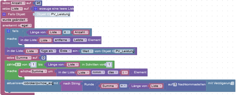

                                        juergschwarz @Muhagl last edited by juergschwarz

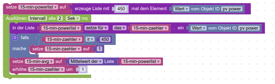

                                        @Muhagl Ich hab das so gelöst für einen laufenden Durchschnitt für 15min:
