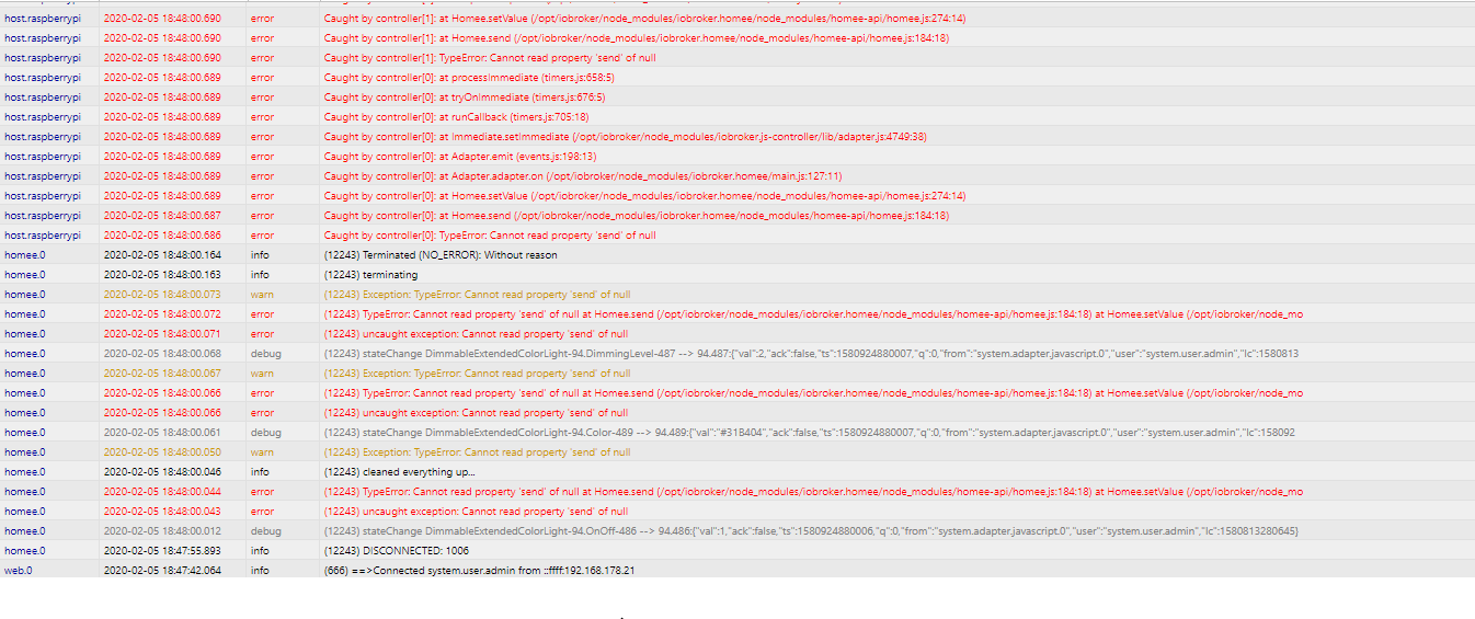

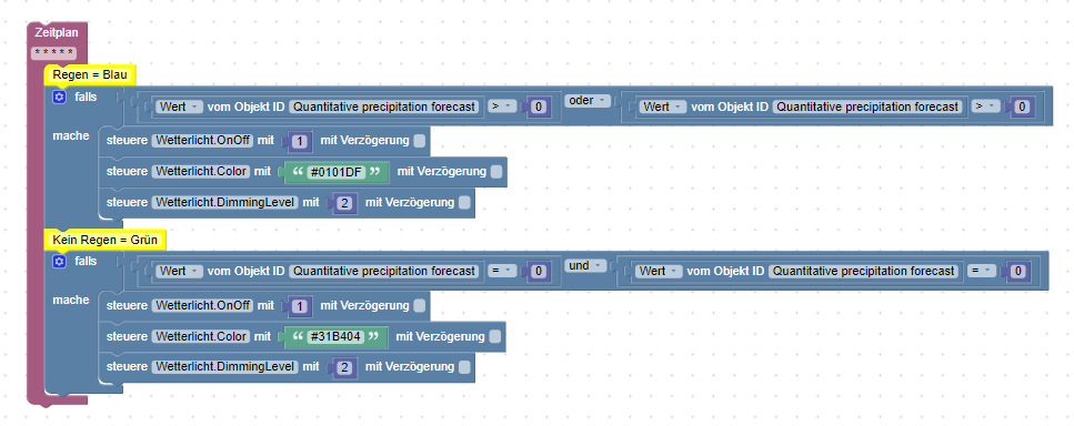

      ich erhalte etwa alle 2 Stunden diverse Fehlermeldungen (Send of Null), die ich einfach nicht verstehe.
      Das Skript ist nun auch nicht sonderlich herausfordernd...
      Woran kann der Fehler liegen? Leider reagiert Homee in Verbindung mit IoBroker seitdem nicht mehr so gut, stürzt immer mal wieder ab.
      Freue mich über Ideen!

        Hab kein Homee, was steht im log, wenn du diese Werte per Hand einträgst?
          PatrickFro last edited by
          Keine Fehlermeldung, klappt alles. Ich habe nun das on/off und Dimminglevel rausgenommen. Soll ja eh immer gleich bleiben. Nun erscheinen auch keine Fehler mehr. Logisch ist das für mich nicht....
