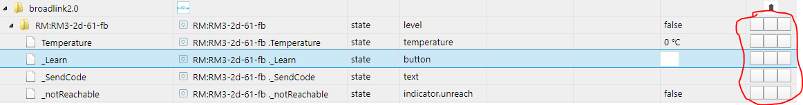

      Hallo Zusammen,
      ich habe einen Brodlink RM mini 3 im Einsatz.
      Der Adapter ist installiert und findet diesen auch.
      Nur irgendwie werden die Objekte nicht "richtig" erstellt.
      Ich kann die Objekte nicht bearbeiten und wenn ich sie veruche via JavaScript zu setzen erhalte ich einen Fehler.
      (1580) State "broadlink2.0.RM:RM3-2d-61-fb._SendCode" not found
      Wenn ich jedoch den IR Code manuell in den Zustand eintrage, also über die GUI, funktioniert es und das Licht wird geschaltet.
      Könnt ihr mir an der Stelle weiterhelfen?
