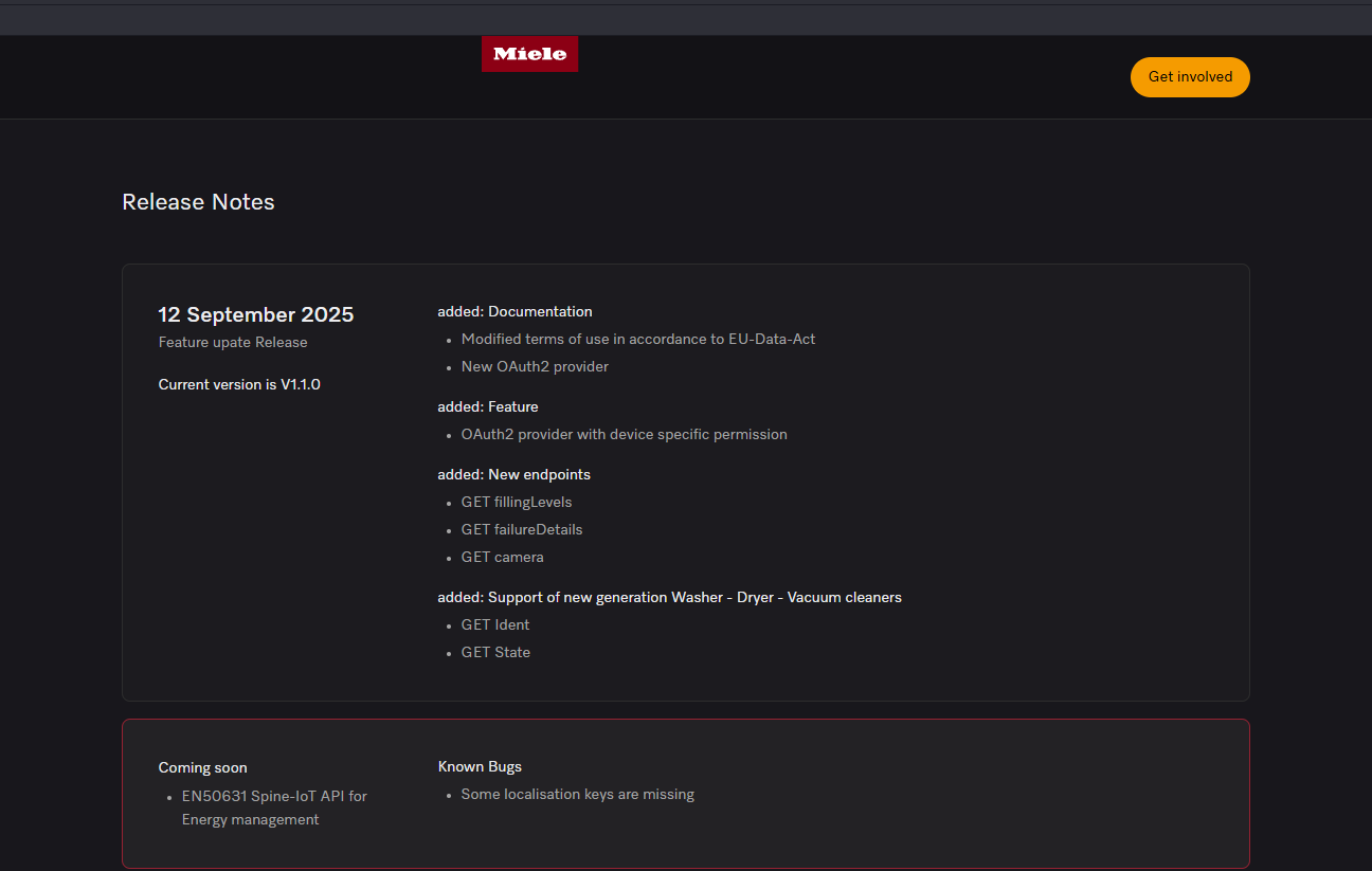

        • Grizzelbee
          Grizzelbee Developer @Diginix last edited by
          @gargano , @Diginix , @Silence1599 , @Freak
          Miele bastelt gerade hefitig an der API rum:
          Es scheint so, als wäre die nicht komplett abwärtskompatibel. Da muss ich dann wohl mal dringend reingucken.
          Könnte ein paar Tage dauern.

                • Grizzelbee
                  Grizzelbee Developer @jupzup last edited by Grizzelbee
                  @jupzup
                  Soooooo ..... Zwischenbericht ...
                  Erste Untersuchungen haben ergeben, das das Problem auf Seiten der API zu liegen scheint.
                  Das Format in dem die Daten gesendet werden hat sich auf komische Art und Weise verändert und ich glaube aktuell nicht, das das Absicht ist. Wenn ich die Daten nämlich auf der Homepage abfrage, kommt noch immer das alte, bekannte, Format.
                  Ich habe eine Mail an Miele geschrieben und gefragt, ob das Absicht ist und so bleibt, oder ob es sich um einen Bug handelt.
                  Warten wir mal die Antwort ab...
                  viele Grüße
                  grizzelbee
                  Zugehöriger Issue auf Github:
                  https://github.com/Grizzelbee/ioBroker.mielecloudservice/issues/530
                  SebeSebe created this issue in Grizzelbee/ioBroker.mielecloudservice
                  open Adapter throwing multiple different errors since September 2025 after an API Update by Miele #530
                  B 1 Reply Last reply Reply Quote 4
