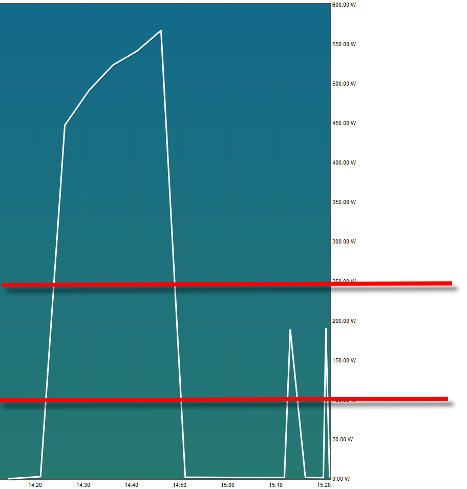

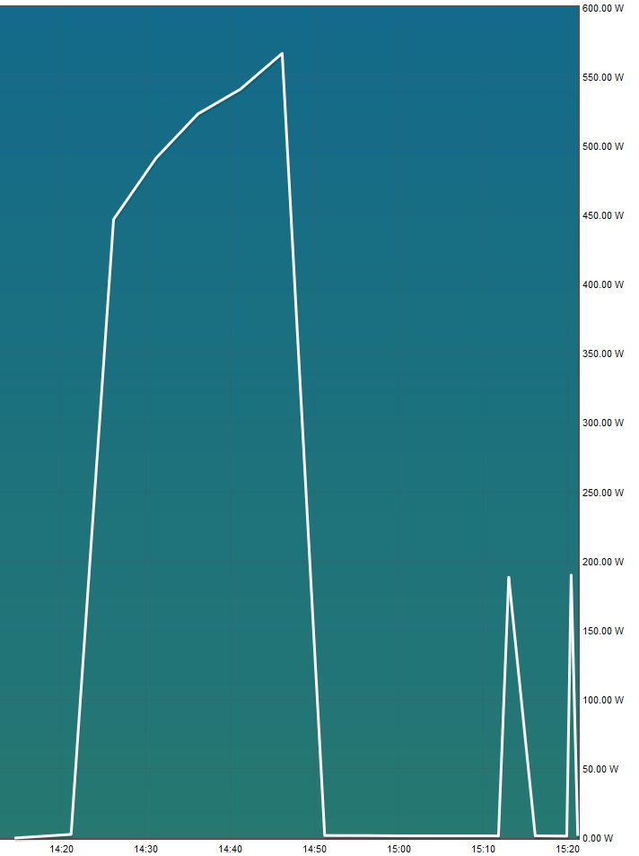

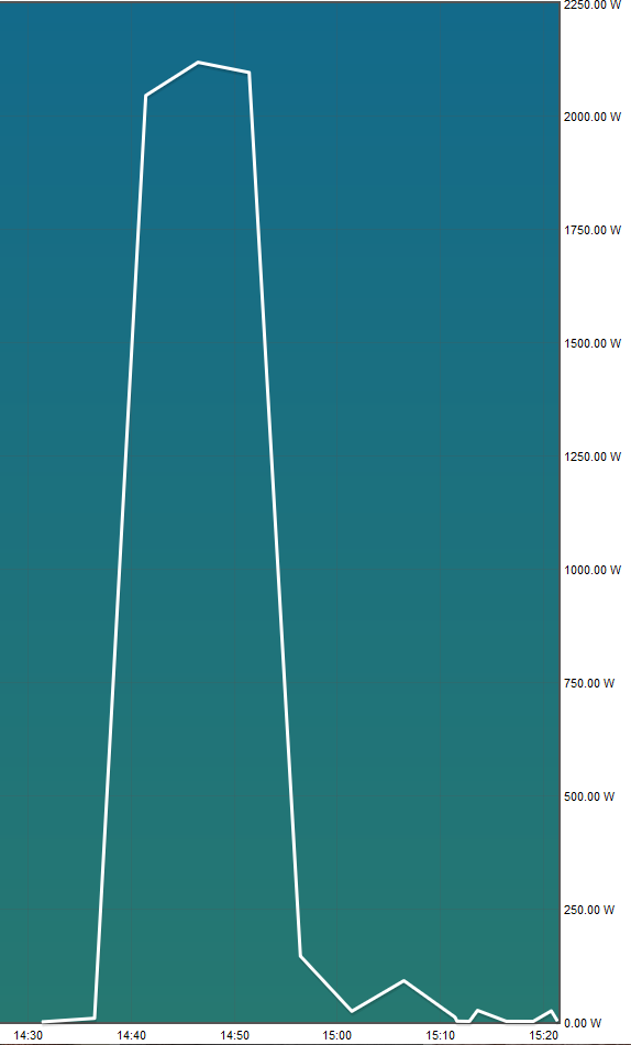

      Hallo schon wieder ;),
      ich würde gerne folgende Erkennung relaiiseren. Mein Trockner und Waschmaschiene stecken in je einer Steckdose mit Verbrauhsmessung. Ich würde gerne eine Nachricht erhalten sobald die Geräte fertig sind.
      Hier einmal 2 "kurze" Testläuft:
      Trockner:
      Waschmaschine:
      Man sollte also eigentlich ganz gut erkennen können wann ein Gerät fertig ist:
      Trockner: z.B. für 5min unten 300W
      Die Spikes am Ende entstehen weil die Maschine noch einmal dreht (Knitterschutz)
      Die Frage ist wie ich so etwas in iobroker realisiere. Also auch wie ich überhaup den Start erkenne.
      Irgendwie müsste das Scipt wissen ob die Maschine läuft und dann ob es beendet ist.
      Hat hier jmd. eine Idee?
      Vielen Dank

          Homoran Global Moderator Administrators @dehein2 last edited by
          @dehein2 sagte in Erkenneung ob Gerät fertig ist via Leistungsaufnahme:
          und das macht es bei modernen Maschinen sehr schwierig das Ende zu erwischen.
          Wenn nach 3 Minuten der Knitterschutz angeht lässt es sich nicht mehr so leicht machen, schon gar nicht, wenn der Knitterschutz alle 30 Sekunden fährt.

              • hsteinme
                hsteinme @dehein2 last edited by
                Zwei Grundsätze:
                • Teile den Verbrauchsbereich in drei Zonen auf:
                  ** eine untere Zone mit geringem oder gar keinem Verbrauch
                  ** eine obere Zone mit hohem Verbrauch
                  ** eine mittlere Grauzone, in der man nicht so recht sagen kann, was Sache ist
                • Unterscheide vier Zustände:
                  ** Maschine ist AKTIV
                  ** Maschine ist VIELLEICHT_FERTIG
                  ** Maschine ist FERTIG
                Die Einführung der Grauzone ist notwendig, da im richtigen Leben (im Gegensatz zu Deiner idealisierten und geglätteten Skizze) schon mal kurzfristige Spikes auftreten können.
                Zu Programmbeginn ist die Waschmaschine leer, also gilt der Status FERTIG (von der letzten Waschrunde). Kommt der Verbrauch in den oberen Bereich, gilt nun der Zustand AKTIV. Bei einem Verbrauch in der mittleren "Grauzone" bleibt der Zustand unverändert (egal, wie er vorher war). Ist der Verbrauch in der unteren Zone, setze den Zustand auf VIELLEICHT_FERTIG und starte einen Timer (z.B. für 5 Minuten).
                • Wird nun innerhalb von (z.B.) 5 Minuten wieder die obere Zone erreicht, setze den Zustand auf AKTIV und halte den Timer an.
                • Wird in dieser Zeit die Grauzone erreicht, wie oben gesagt den Zustand unverändert lassen.
                • Wird das (z.B. auf 5 Minuten) gesetzte Ende des Timers erreicht, den Zustand auf FERTIG ändern und Fertig-Meldung losschicken.
                Beachte: Die Einteilung der Zonen und die Timer-Zeit können bei Waschmaschine und Trockner verschieden sein.
                Zudem kann es Dir passieren, dass Dir Dein Verbrauchsmessgerät zwischenzeitlich mal offline geht (z.B. bei "Wackelkontakten" im WLAN). Dazu musst Du Dir noch eine Reaktion überlegen.
                hsteinme 1 Reply Last reply Reply Quote 0

                          • hsteinme
                            hsteinme @Homoran last edited by
                            @Homoran sagte in Erkenneung ob Gerät fertig ist via Leistungsaufnahme:
                            Es ist tatsächlich nur möglich eine ziemlich lange Zeit zu messen und dabei mehrfach auf die Schwelle zu prüfen.
                            Das funktioniert(e zumindest bei mir) erst dann wenn ich sowieso schon nach der Maschine gesehen hatte.
                            Ist dies eine gefühlte Aussage? Oder eine gemessene Aussage?
                            Ich habe für die Verbrauchsmessungen meiner zu überwachenden Maschinen einige Tage lang die History-Funktion im Adapter aktiviert, mir eine entsprechende Visualisierung gebastelt und diese dann intensivst studiert, um das "Verhaltensmuster" der Maschinen zu erkennen. Auch bei mir waren gelegentliche Ruhezeiten zwischendurch aufgetreten.
                            Bei mir liegt der "untere Balken" (siehe meine Skizze) bei 5 Watt (Waschmaschine und Trockner) bzw. 6 Watt (Geschirrspüler). Vielleicht müssen bei Dir diese Balken halt eben noch tiefer gelegt werden. Selbst wenn bei tiefer gelegtem unteren Balken gelegentlich "im Endstadium" Ausreißer nach oben auftreten sollten, so macht dies nix, da sie ja durch die Einrichtung der Grauzone neutralisiert werden.
                            Also. Nur Mut 😊
