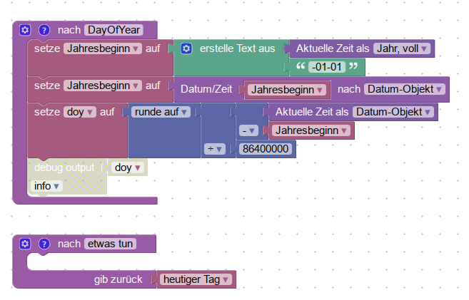

        Heute ist der 37. Tag des Jahres. Versuche es mal so:
          @paul53 sagte in Blockly Datum konvertieren zum doy:
          Versuche es mal so:
          ich interpretiere das mal als klares nein zu der Frage ob es das fertig gibt 😉
          Klar werde ich es probieren.
          Danke!
            Natürlich funktioniert es!
            Jetzt dachte ich, ich setze es als Funktion um es mehrfach zu verwenden (Tageswert/Monatswert...)
            Ich habe noch nicht ganz verstanden was besser / richtiger ist:
            Anderersits müsste es ja reichen, den Tag am Anfang einmal zu errechnen und dann die Variable in den weiteren Schritten mehrfach zu verwenden 😕 🤔

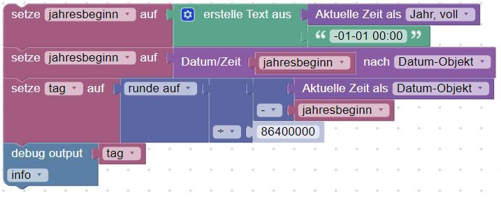

              paul53 @Homoran last edited by paul53
              @Homoran sagte:
              Ja, doy ist eine globale Variable, die im gesamten Script ausgewertet werden kann. Einmal pro Tag und bei Scriptstart setzen, genügt.
              Anmerkung: Habe im Datums-String noch die Uhrzeit 00:00 ergänzt, weil sonst der Tageswechsel nicht passt (UTC).
