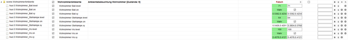

      ich würde gere eine Szene erstellen und dort einige Lampen hinzufügen mit entsprechenden Einstellungen:
      Nur wie kann ich diese Szenen nun verwenden. Wird eine Szene wie ein script gestartet und setzt dann die voreingestellten Werte? Falls ja, wie rufe ich diese aus?
