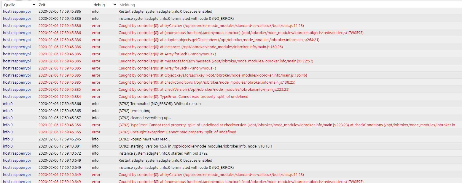

      da ich noch neu bin in dieser Materie habe ich einmal eine Bitte.
      Mein LOG in iobroker haut mir ständig Fehlermeldungen raus.
      Kann mir von euch mal einer sagen was das zu bedeuten hat???

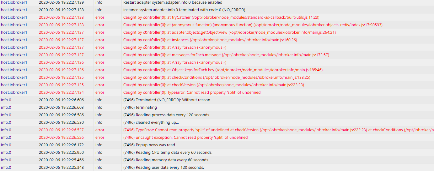

        DAs Problem habe ich auch und der Info Adapter startet ständig neu.

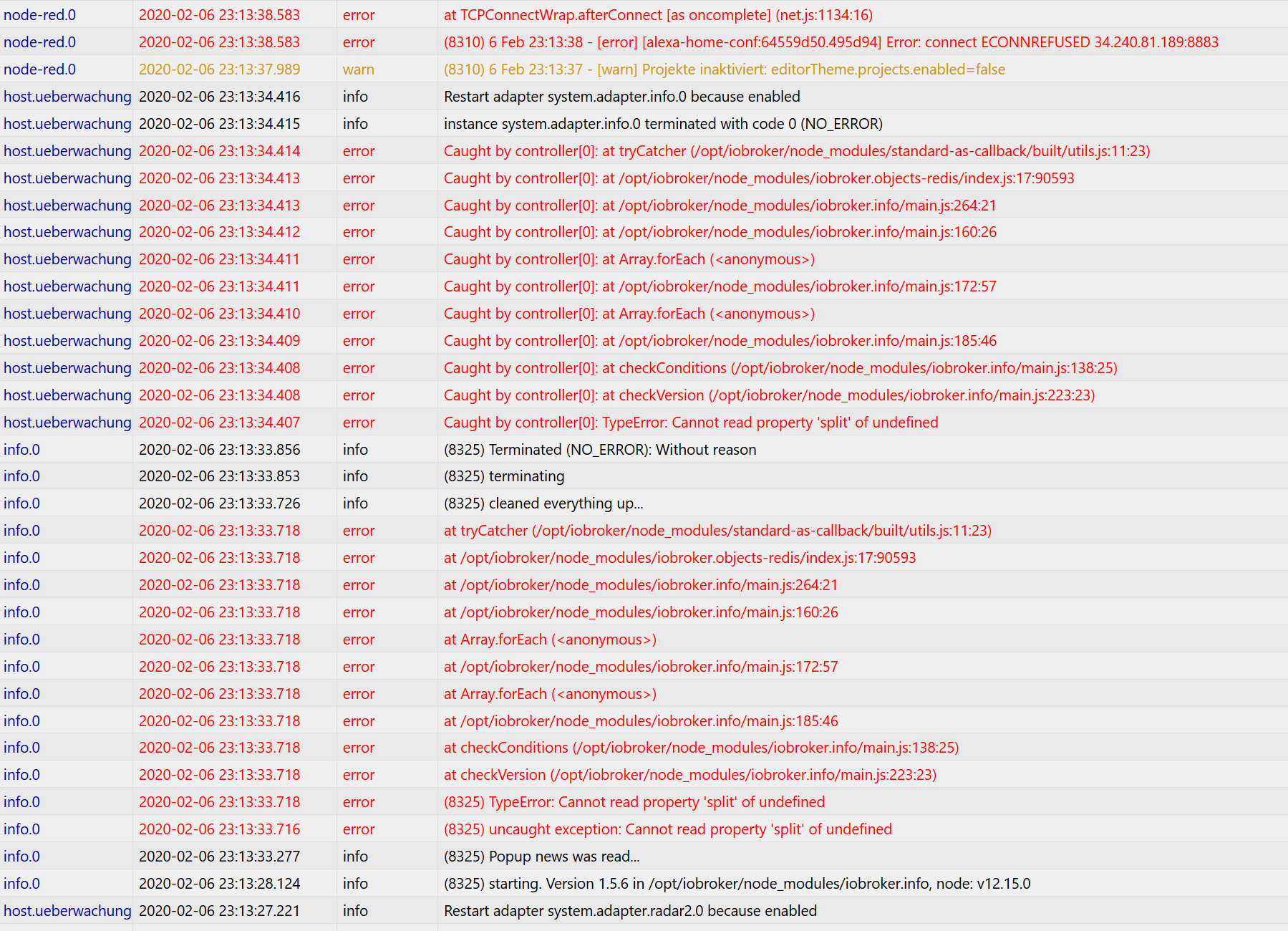

                                      Hallo Leute,
                                      ich erhalte auch diese Fehlermeldung.
                                      Allerdings hat ein update/upgrade nicht geholfen... bzw. der radar2.0 adapter macht jetzt auch ärger.
                                      Könnt ihr mir bitte unter die Arme greifen?

                                        Schon mal punkt1

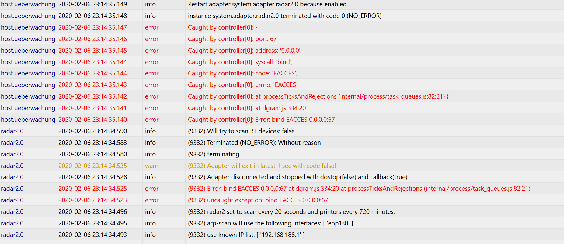

                                          Der Fehler mit Radar2.0 ist auch erledigt. Ich musste per Shell die "rechte" neu zuweisen, ist immer so wenn der Admin neu Installiert wird.
