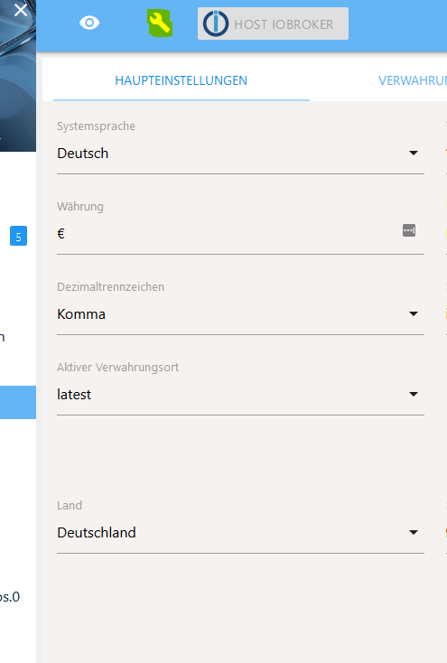

        @martin dein Land, Stadt Breiten/Längengrad hinterlegt? Da du in einem Script die Astro Funktion benutzt
          martin last edited by
          Ja, da ist alles drin. Habe auch nichts geändert.

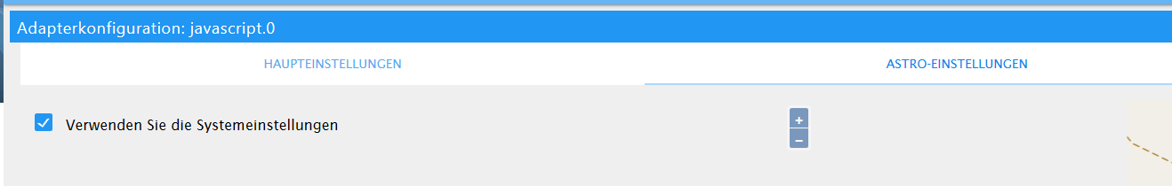

            @martin das auch aktiviert?
              Ja, da ist der Haken auch drin.

                    Homoran Global Moderator Administrators @crunchip last edited by
                    @crunchip sagte in Javascript Adapter geht ständig auf rot:
                    dann hab ich leider auch keine Idee mehr
                    Naja, der Haken muss raus 😉
                    Wenn der drin ist werden nicht die Werte im Adapter genommen.
                    Leider müssen aber diese genommen werden

                          paul53 @Homoran last edited by paul53
                          @Homoran sagte:
                          ich fürchte da hat es immer schon Probleme mit gegeben.
                          Es gab einmal Versionen des JS-Adapters, bei denen es mit dem Haken funktioniert hat. Da ich immer die Koordinaten in der JS-Instanz eintrage (2 Wohnorte), kann ich nicht sagen, ab welcher Version es nicht mehr funktioniert.

                            @paul53 @Homoran ich habe den Haken schon immer drin und es funktioniert nach wie vor, hatte noch nie Probleme, deshalb Frage ich
