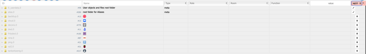

      • Glasfaser
        Glasfaser @Markus84 last edited by Glasfaser
        @Markus84
        Filter mal im Objekt und zeige mal dein Screenshot davon .

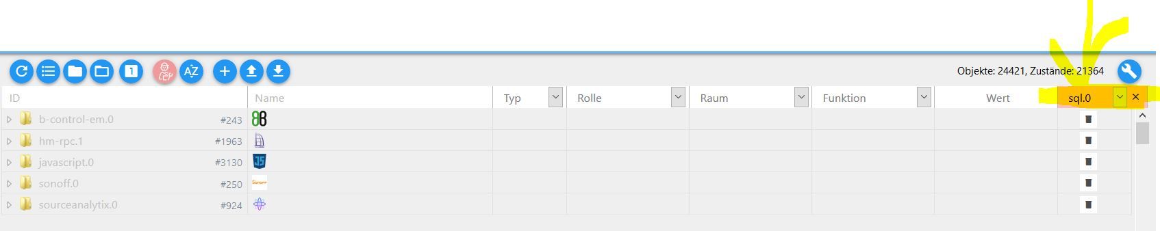

          • Glasfaser
            @Markus84
            Das ist wirklich komisch !

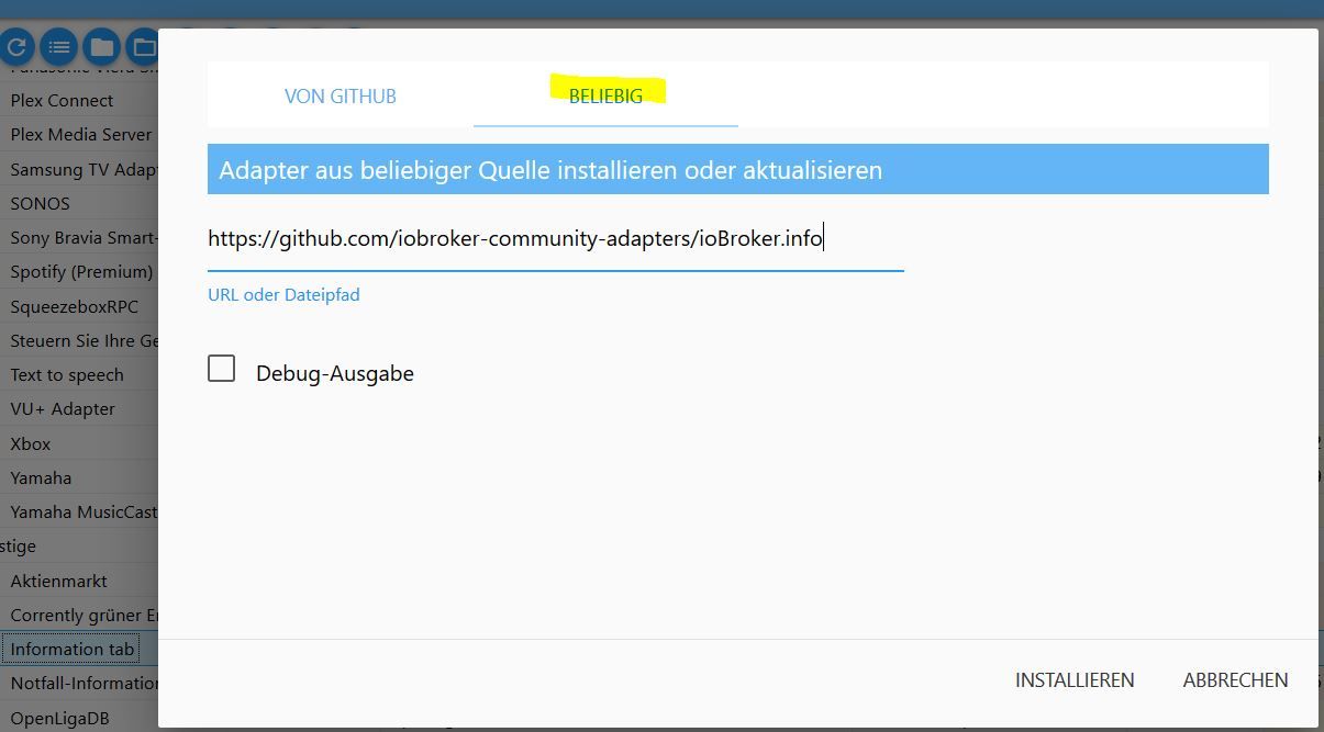

                        Deinstalliere den Info Adapter und über die Katze neu installieren .
                        https://github.com/iobroker-community-adapters/ioBroker.info
                          Markus84 @Glasfaser last edited by
                          @Glasfaser said in SQL Adapter flutet Log:
                          Mache ich. Vielen Dank für deine Hilfe. Mal schauen, ob es was bringt!
