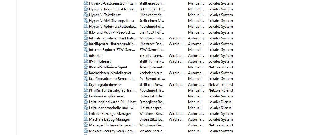

            Wenn Du mit localhost:8081 auf den ioBroker-Admin zugreifen willst, dann hast Du ioBroker unter Windows installiert ?
            Prüfe unter Verwaltung/Dienste, ob der Dienst "ioBroker" gestartet ist. Falls nicht, dann starte ihn.

              Ja unter Windows(10) installiert. Den Dienst habe ich gestartet. Eigentlich alles so, wie beschrieben. Muss ich ccuio evtl deinstallieren? Weiß echt nicht woran es liegt.
