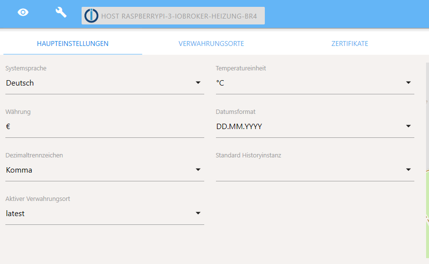

            gehe mal ins System,
            da findest du folgende Verwahrungsorte
            Dann in "Aktiver Verwahrungsort" latest auswählen.
            Nach dem Update von Admin über latest ist der Fehler bei mir weg.

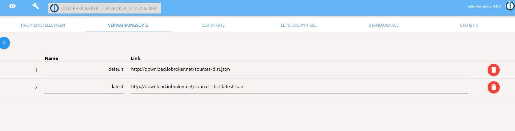

                  wollte den Fehler nach dieser Anleitung behegben. Allerdings erscheinen keine verfügbaren Versionen,
                  wenn ich den aktuellen Aufbewahrungsort auf latest wechsle.
                  Ich kann daher den admin-Adapter nicht auf 4... updaten.
                  Das logfile sagt:
                  host.raspberrypi 2020-06-11 15:41:24.955 warn warning: empty repo received!
                  host.raspberrypi 2020-06-11 15:41:24.954 warn warning: Cannot read "http://download.iobroker.net/sources-dist-latest.json"
                  Hat jemand eine Idee?
                  Mfg
                  Ferdi

                    Thomas Braun Most Active @Newbie12 last edited by Thomas Braun
                    @Newbie12
                    Füg mal als alternative Quelle für latest das ein
                    http://iobroker.live/repo/sources-dist-latest.json
                    Wobei in 'default' auch die Version 4.0.10 liegt. Du hast da wohl ein Problem mit der Verbindung zu den Verwahrorten.
                    Ich würde als alternative 'default' das mal versuchen und nicht auf 'latest' gehen.
                    http://iobroker.live/repo/sources-dist.json
