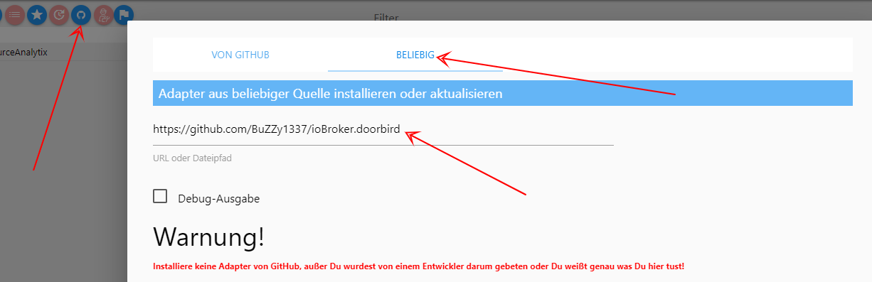

              • Negalein
                Negalein Global Moderator @miagi last edited by
                @miagi sagte in Doorbird Adapter nicht gefunden - Installation:
                Deswegen hatte ich es direkt über die cli und npm probiert.
                warum nicht über die Git-Katze und beliebig?
                • miagi
                  Weil ich diesen Weg gar nicht kannte und auf github npm i ... steht 🙂
                  Aber geil, hat funktioniert! Danke!!
