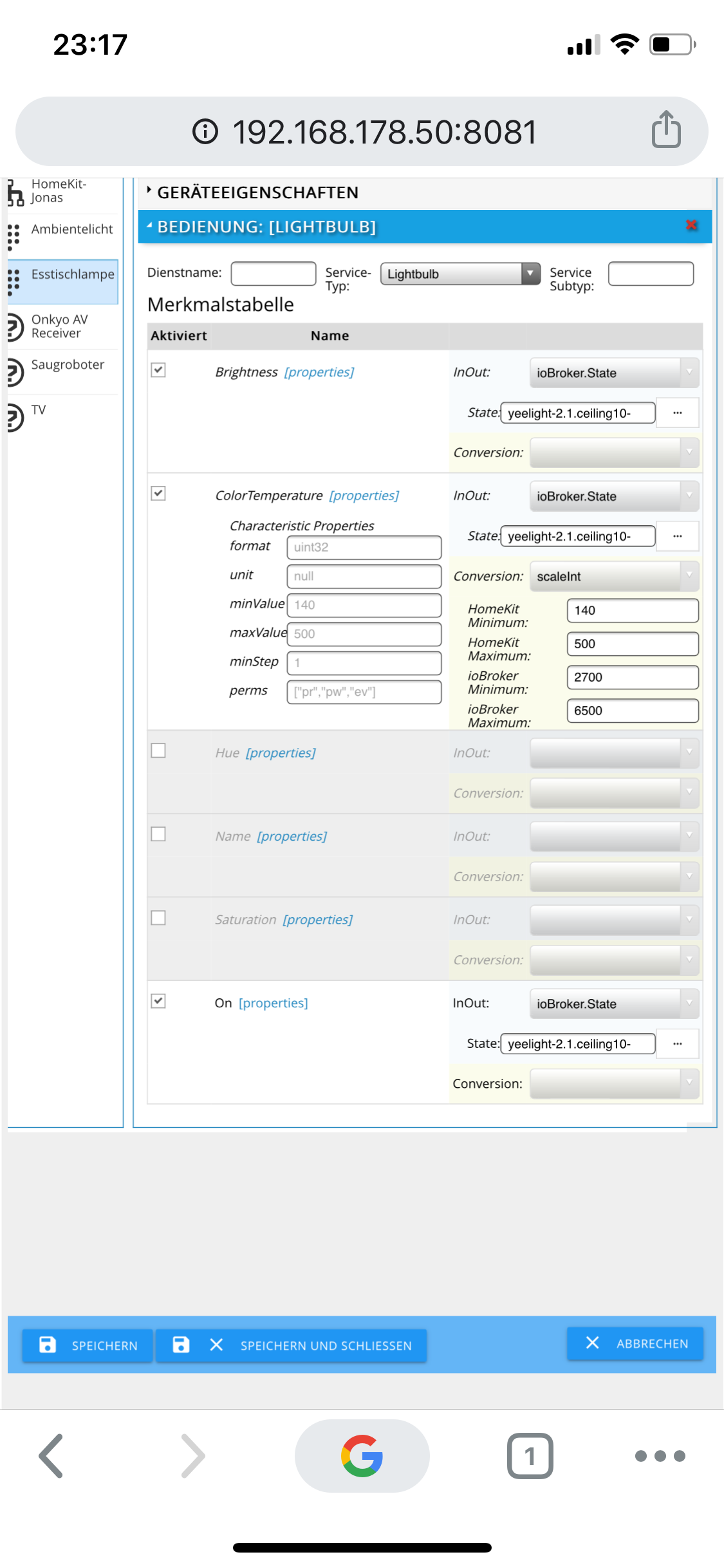

                @haenk93 mach mal nen screenshot von deinen einträgen
                  haenk93 @Asgothian last edited by
                  • Asgothian
                    Asgothian Developer @haenk93 last edited by
                    @haenk93 tausch mal bitte min und max bei iobroker
                    A.
                      @Asgothian Dann geht der Kelvinwert ins Minus
                      Muss leider gestehen, dass ich an diesem Punkt das jetzt erstmal zurückstelle und mit den anderen Sachen weiter mache. Vielleicht findet sich eine Lösung wenn ich da etwas besser in der Materie bin
