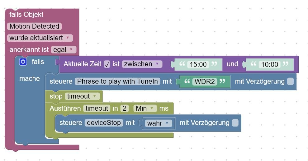

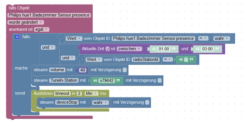

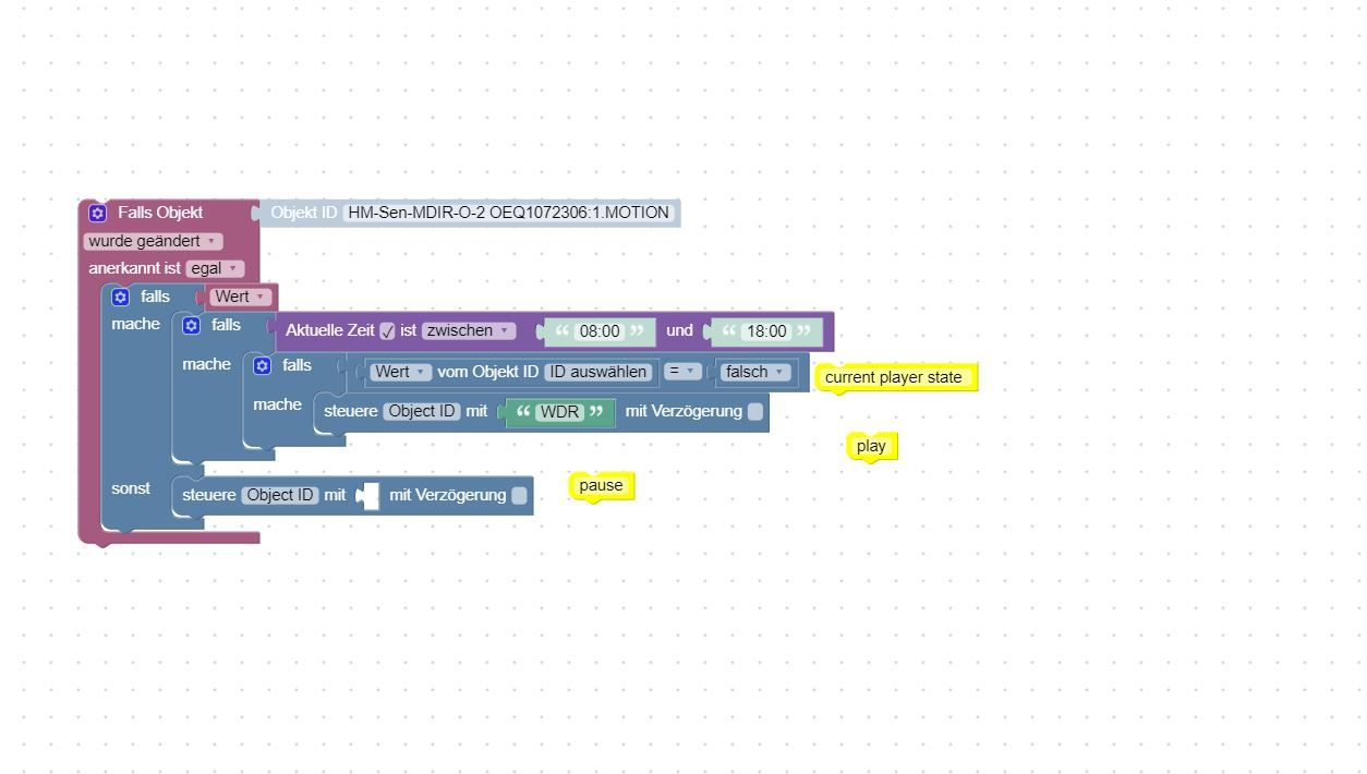

      ich versuche meinen Alexa Dot so anzusteuern das ein bestimmter Radiosender gestarte wird wenn ich den Raum betrete.
      Jetzt soll der Sender so lange laufen bis keine Bewegung mehr erkannt wird.
      Mein Problem ist das wenn ich mich in dem Raum bewege der Sender immer neu gestartet wird.
      Wie bekomme ich es hin ,das bei erkannter Bewegung Alexa den Radiosender nur einmal startet und nach einer bestimmten Zeit, wenn keine Bewegung mehr erkannt wurde, dieser wird ausgeschalten wird.
      Hier mal mein aktuelles Blockly:
      Dank für eure Hilfe

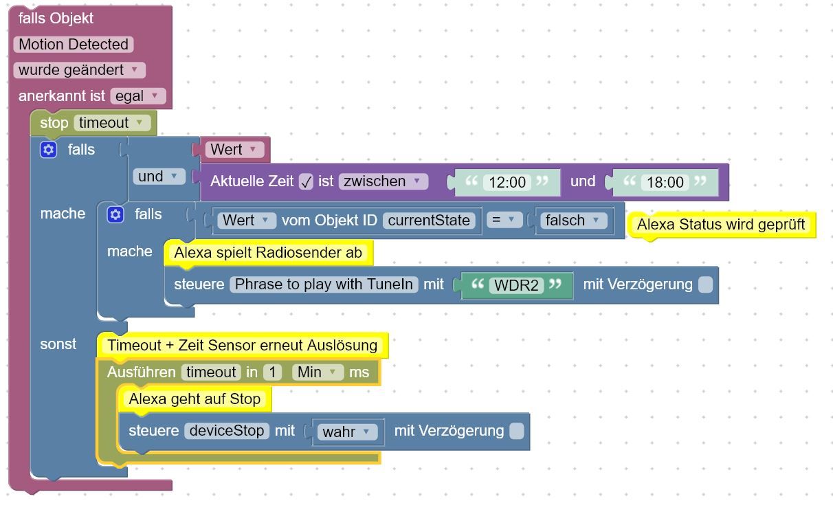

        Adnim @Flopsi last edited by
        @Flopsi

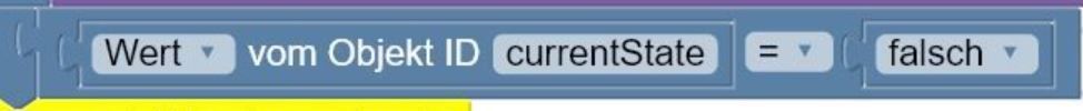

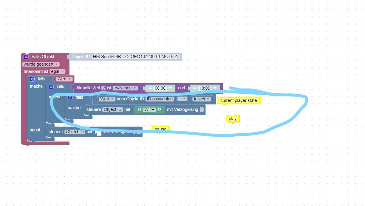

        du fragst noch mit ab ob der radio sender bereits läuft und schaltest dann nicht mehr ein sondern erst nach motion unwahr wieder aus
        alexa2.0.Echo-Devices.GXXXXXXXXXBG.Player.currentState

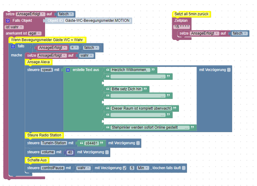

          Semie1 @Flopsi last edited by
          @Flopsi
          Bei mir funzt es so schon sehr lange
          A oberfragger 2 Replies Last reply Reply Quote 1
            Adnim @Semie1 last edited by Adnim
            @Semie1 sagte in Alexa Radiosender eingeschalten bei Bewegung im Raum:
            @Flopsi
            Hier ist aber ein problem, du hast nen Cron alle 5min, der kann auch 1s nach dem Trigger sein?
            Dann besser mit Timeout um jedem die Ansage auch wirklich nur einmal zu bringen. Find ich by the way witzig 😄
            Semie1 1 Reply Last reply Reply Quote 0
            • Semie1
              Semie1 @Adnim last edited by
              @Adnim
              und das heißt für mich als nicht Profi. Konnte noch keinen Fehler feststellen. Lg
                @Semie1
                Das der Cron job alle 5min den state auf falsch setzt und das unabhängig vom Bewegungs event passiert.
                Besser mit Timer damit nur 5min loslaufen wenn auch wirklich Bewegung istt bzw gleich zurück setzten wenn Motion = false
                -wenn dir das so passt ist das auch gut so, schon klar-
                • Semie1
                  @Adnim
                  würdest du mir das mal bitte bildlich (Blockly) darstellen können, steh bestimmt auf dem Schlauch.
                  • dslraser
                    dslraser Forum Testing Most Active @Flopsi last edited by
                    @Flopsi
                    Hat Dein BWM bei erkannter Bewegung kein true/false ? Dein Trigger ist auf wurde aktualisiert und löst dann immer bei erneuter Bewegung aus.
                    Semie1 F 2 Replies Last reply Reply Quote 0
                        Hier gibts halt viele Wege die zum Ziel führen, dslraser hat den einfachsten aufgezeigt. 🙂

                        • dslraser

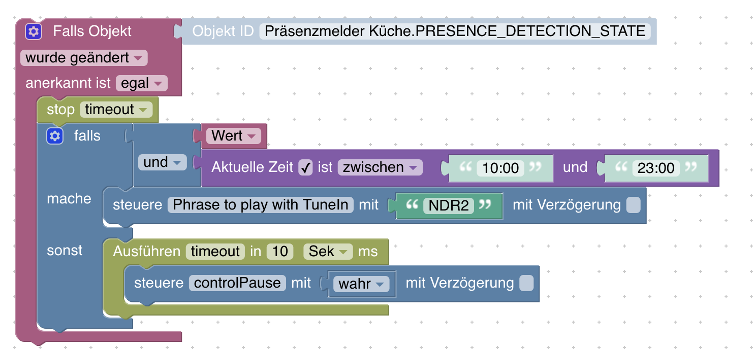

                          dslraser Forum Testing Most Active @Semie1 last edited by dslraser
                          @Semie1

                              Flopsi @dslraser last edited by
                              @dslraser doch hat er er kann true/false

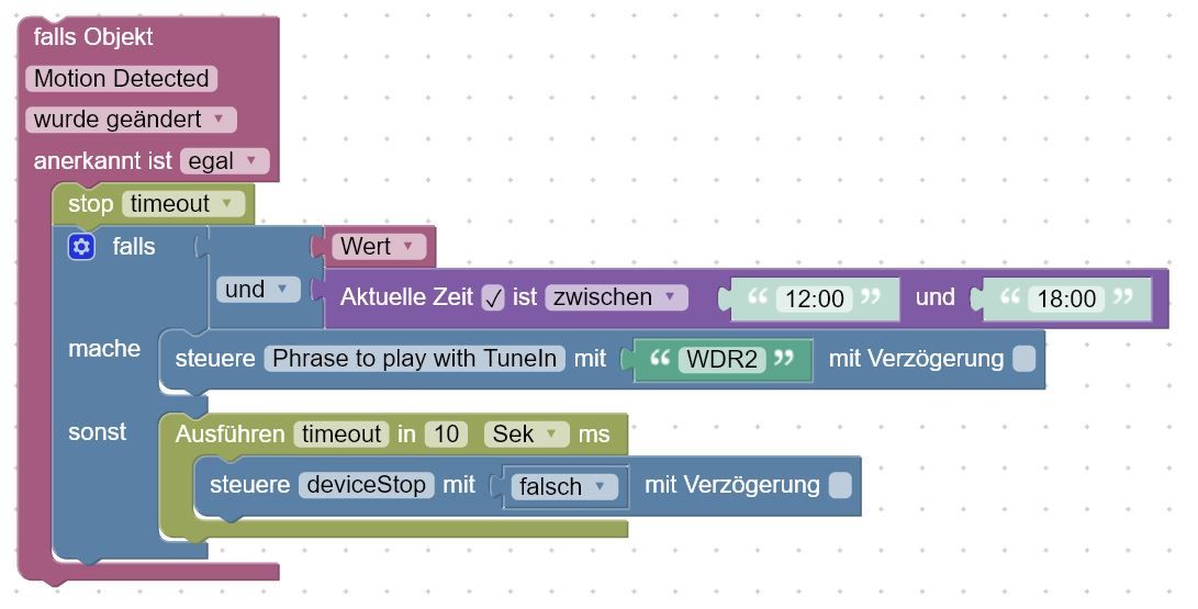

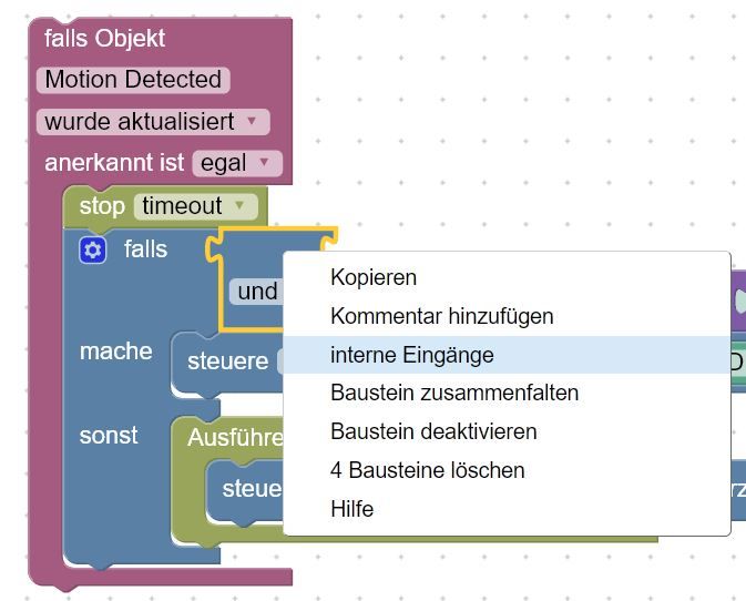

                                habe das vom dsraser probiert
                                trotzdem fängt es immer wiedr von neuen an wenn ich am BW vorbei laufe. Das ist mist es sollte nur einmal und solange bis ich den Raum wieder verlasse laufen
                                  @dslraser Was bedeutet der Block Wert ? Warum ist der stop timeout Block über dem falls Block ? Bei dem Blockly ist auch kein true/false eingebaut .....
                                    Flopsi @Semie1 last edited by
                                    @Semie1 ja so will ich das auch nur einmal bis der Raum verlassen wird

                                      nochmal geändert hoffe ist jetzt richtig
                                        Flopsi @Semie1 last edited by Flopsi
                                        @Semie1 was hast du den geändert sehe keinen unterschied zu deinem vorherigen Post ....

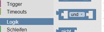

                                        und woher ist die blaue "und" Block ?
                                        • Semie1
                                          Habe es von dslraser übernommen und auf meine Geräte abgeändert, Was zum Teufel macht der Block "wert" gehört er da überhaupt hin.
                                            Adnim @Flopsi last edited by Adnim
                                            @Flopsi sagte in Alexa Radiosender eingeschalten bei Bewegung im Raum:
                                            wert übernimmt den Trigger also ist der wert vom trigger wahr
                                            stop block damit der timer nicht 2x gestartet wird
