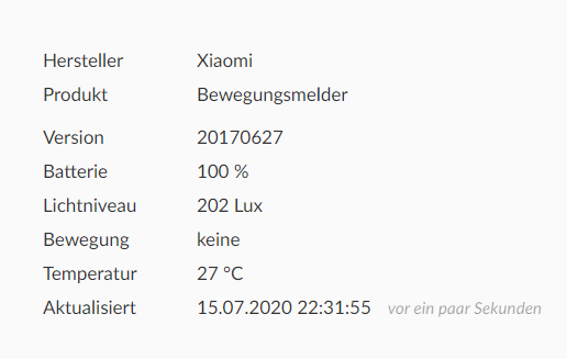

            @K_o_bold hab genau das gleiche Problem mit einem Bewegungsmelder. Danke für den Tipp mit dem kurzen Druck auf die Taste. Dann hat er gleich wieder "gefunkt" und dies so in der Phoscon App angezeigt:
            Zuvor war die letzte Verbindung bei 8 Stunden.
            Hatte sonst in solchen Fällen den Sensor wieder komplett neu angelernt. Dann hat es wieder ein paar Tage gut funktioniert.
