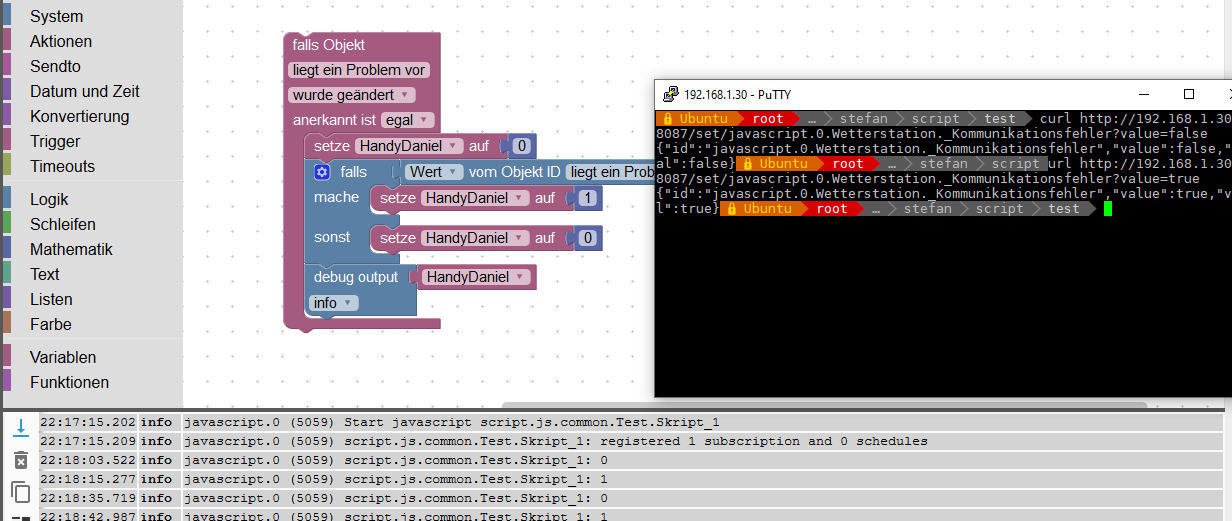

            @andreasploetz Nicht von dem Blockly 😉
            Ich habe halt einen anderen Datenpunkt genutzt und ändere true/false per Simple RESTful API, aber das Blockly funktioniert und liefert keinen Fehler.
            Heißt denn dein Blockly überhaupt Anwesenheit_CCU?

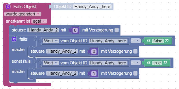

              So nach einigem Selbststudium bin ich leider immer noch nicht am Ziel... leider wird der Wert 0 oder 1 noch immer nicht in meine Systemvariable Handy_Andy_2 geschrieben.
              Was mache ich falsch?
              • Glasfaser
                Glasfaser @andreasploetz last edited by
                @andreasploetz
                Anstatt dem Text ( true / false )
                  Danke hat funktioniert
