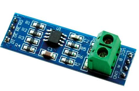

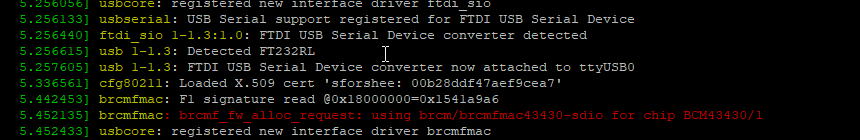

      SDM630 mit ftpkabel mit einem empfohlenen Digitus RS485 /Usb Adapter am raspberry angeschlossen,
      120 Ohm Abschlusswiderstand installiert ( mit/ohne... kein Erfolg.)
      Wie in anderen Foren beschrieben die Anschlüsse + und - vertauscht..kein Erfolg

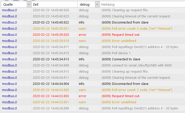

      Sende/Empfangs Protokoll am Stromzähler und im IObroker gleich eingestellt, variiert usw, ..kein Erfolg
      Anderen RS 485 Adapter mit cp2102 getestet, da scheint nur die rote 5 Volt LED, die Kommunikations leds bleiben dunkel,
      Meine Linux und Programmierkenntnisse beschränken sich leider nur auf "Kochrezepte" umsetzen, um fertige Codeschnipsel an passender Stelle einfügen.

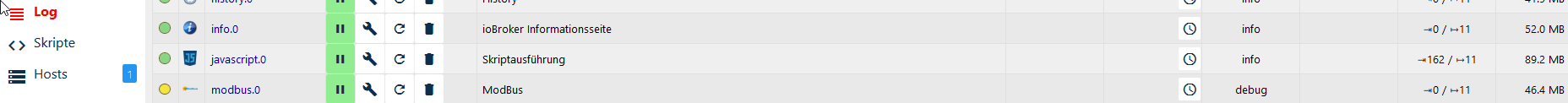

      Ich frage nun, wo ich den berühmten Haken in iobroker modbus Einstellungen falsch gesetzt habe oder wie ich auch die 3. Zeile " verbunden mit modbus" auf wahr bekomme.

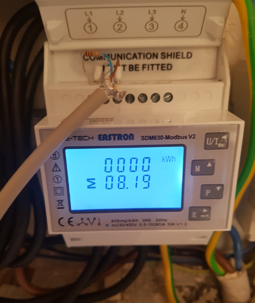

          @markus397 : Es sieht so aus, dass der SDM630 Modbus defekt ist. Ich messe von Busleitung - bzw. + zu ground nur je 1,5 Volt.
          Laut Servicehotline von B+G sollten da über 5 Volt zu messen sein. Ich habe mir ein Modbus-Testprgramm (Win10) aus dem Netz geladen. Dieses zeigt auch nichts an. Der SDM scheint defekt zu sein. Ich bekomme nun einen Tauschzähler.

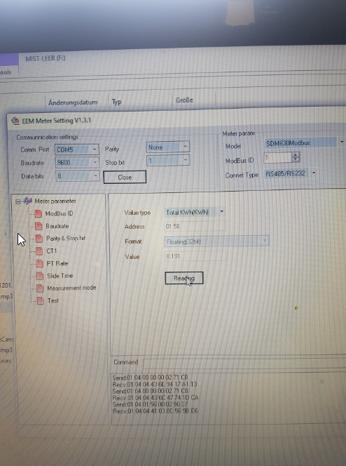

              Da ich mit dem modbus beim Stromzähler nicht weiterkam , habe ich beim Lieferant angerufen und der gab mir einen link zu einer Modbusprüfsoftware für die B+G STromzähler. Auch mit dieser bekam ich auf Testanfragen im Modbus keine Antwort außer zufällig ein einziges mal. Ich habe dann die Spnnung gemessen und war nur je bei 1,6 Volt, was laut B+E zu wenig sei.
              Ich bekam nun einen Tauschzähler, welcher mit der Prüfsoftware sofort erkannt wurde und beim Testen mit der Prüfsoftware auch sinnvolle Antworten bringt. Bsp.: ( V=229,3 , I L1= 0,240 )
              NUR:

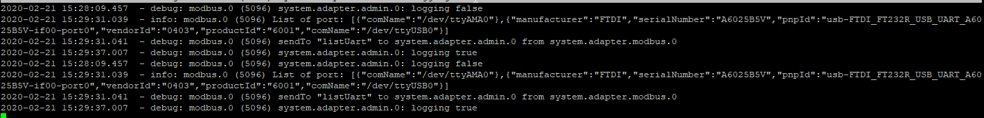

              stecke ich den modbus/USB Adapter dann vom Laptop, wo ich den Bus gerüft habe auf den raspberry mit iobroker um, reboote, bekomme ich immer nur einen gelben (Zustand): Fehler modbus. Im Log steht, ...

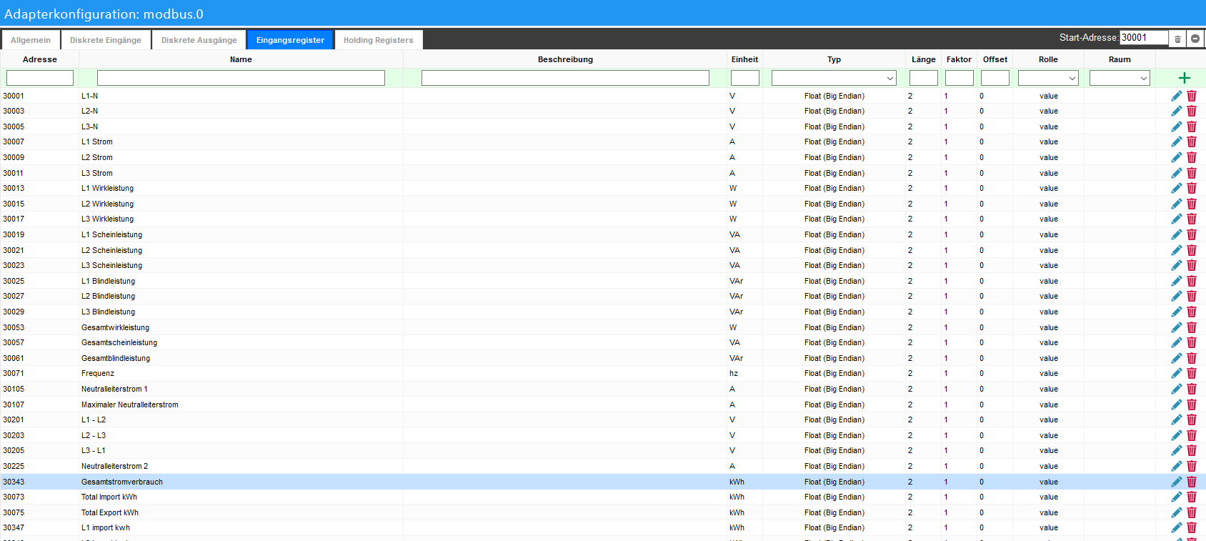

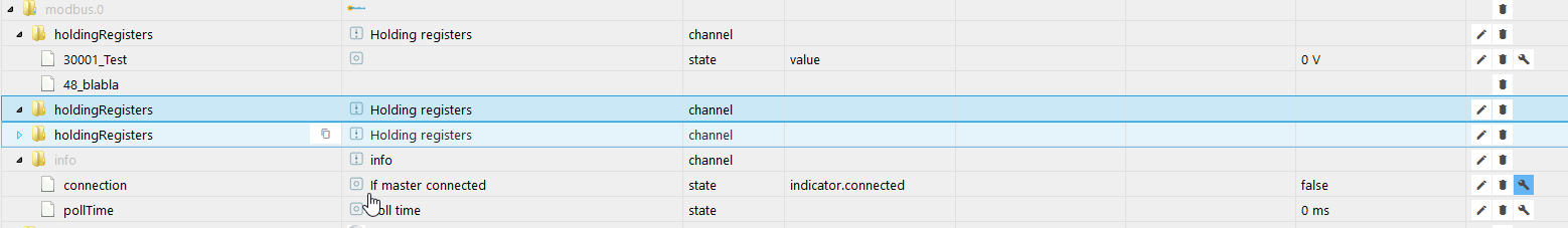

              ... Invalid holdingRegisters address:...
              Welche nehme ich denn da. Was schreibe ich denn in die jeweiligen Register rein? In der Anleitung vom Zähler stehen die Registeradressen 30001 bis 30381, in einerm thread las ich Adressen in der Form von...38... , also nur 2 Ziffern??

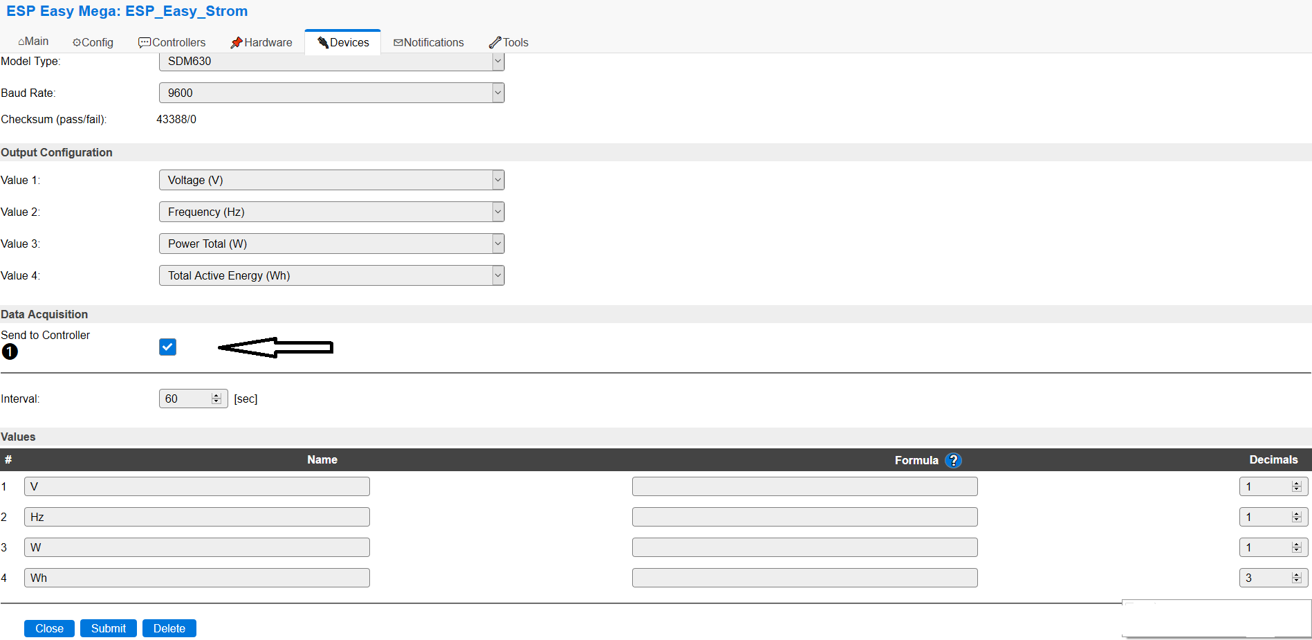

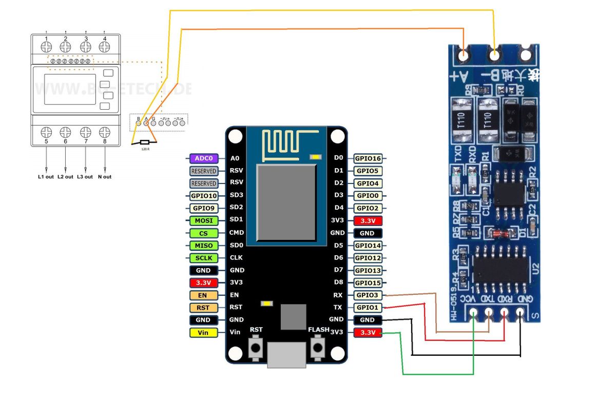

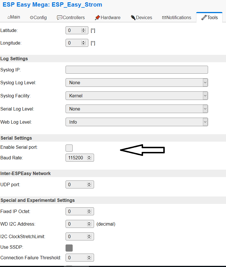

                  Ich benutze SDM630 mit einem RS485 adapter, der an einem ESP8266 angeschlossen ist, der mit ESPEasy geflasht ist. Die daten werden über MQTT übertragen...

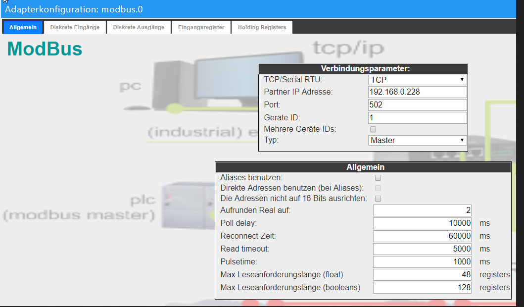

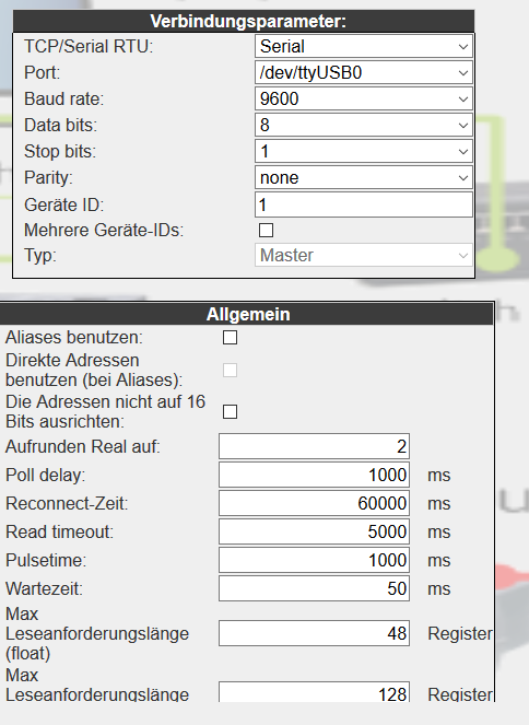

                    panki2 @markus397 last edited by panki2
                    @markus397 said in Stromzähler B+G E-Tech SDM630Modbus V2 via RS 485 /USB ?:
                    mein Adapter ist zwar grün
                    Meiner ist immer noch gelb, obwohl der ausgetausche SDM630 Stromzähler mit der ModBusTestsoftware funktioniert.
                    Es werden also am Laptop (WIN10) mit dem Modbus-USB-Adapter und der Testsoftware Daten ausgelesen. Testhalber halt nur SPannung und L1.

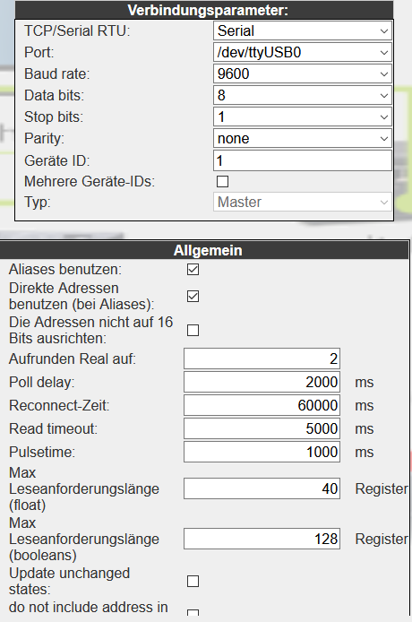

                    Ich habe da eine Verständnisfrage: Wird der Adapter im iobroker von alleine grün wenn die Kommunikationsparameter passen oder muss man im modbus-Adapter erst auch die richtigen "Register" eintragen, damit er überhaupt etwas auslesen kann. Ich kenne mich da überhaupt nicht aus.
                    Wie hast Du den denn angeschlossen? 120 Ohm Abschlusswiderstand oder?

                      @dimaiv said in Stromzähler B+G E-Tech SDM630Modbus V2 via RS 485 /USB ?:
                      Ich habe das auf youtube gesehen, dass es so auch gehen soll, nur bin ich da überhaupt nicht in der MAterie drin. Werden bei Dir alle Werte ausgelesen? Welcher Aufwand ist das denn? Langsam kann ich mit modbus-Adapter (hardware) handeln.
                      Wo bekommt der ESP-Adapter seinen Spannung her?
                        ja aber sogar 2 mal 120 Ohm verbaut. Normal wird der grün wenn halt Daten abgerufen werden können. Also muss über die Verbindung Daten abrufen werden können und dafür halt glaube ich dann adressen eingetragen werden die abgerufen werden sollen. Leider bekomme ich halt nur 0 zurück. 5 Volt habe ich aber auf der Leitung. Was für ein Software nutzt du denn für Windows?

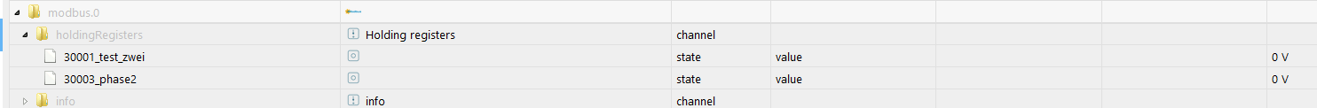

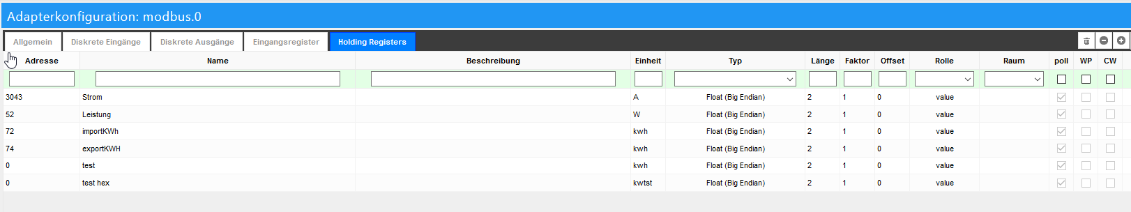

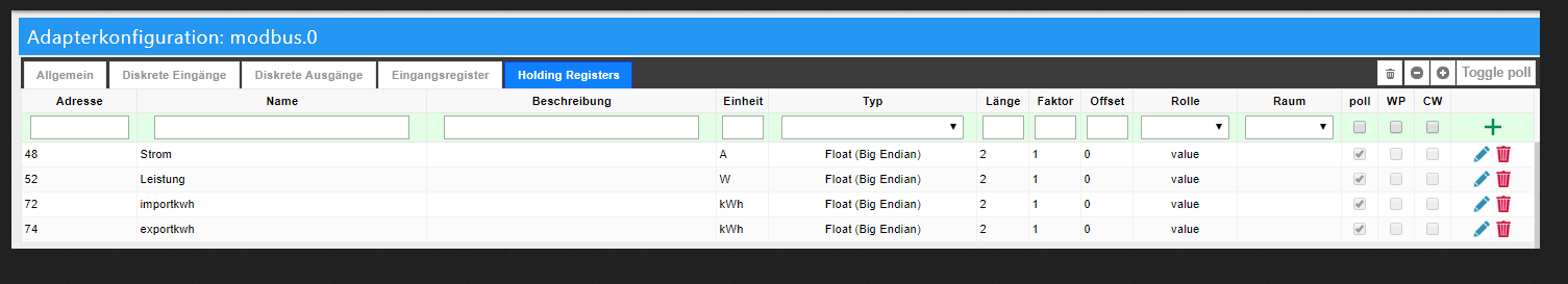

                          @markus397

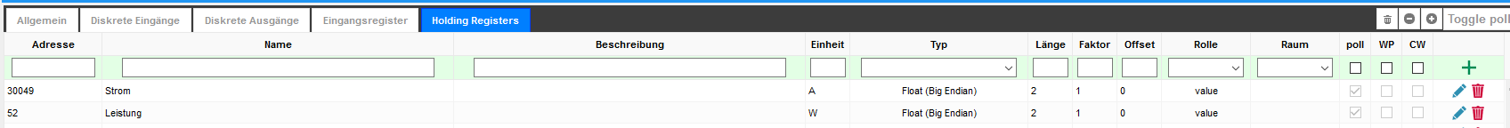

                          Welche Adressen zum Abrufen hast Du denn eingetragen und wo?
                          Ich suche mal den Beitrag/Link hier im Forum!
                          Also mit diesen Werten wird der Knopf auch nicht grün.
                          Das Testprgramm ist von B+G. Ich kann es Dir per email senden, da es offenbar nicht für den "allgemeinen" Gebrauch gedacht ist (nehme ich mal an)
                          Kann man sich hier auch PN senden?

                                das hier kann man mit ESPEasy auslesen
                                Strom nehme ich aus der Steckdose.
                                  panki2 @dimaiv last edited by panki2
                                  ..ist schon klar. Doch ich habe im Zählerschrank keine Steckdose und müsste ja den Adapter dort irgendwo plazieren.
                                  Ich gehe da von einem youtube tutorial aus, wo der ESP8266 (Adapter??) via Wlan funkt oder welchen Adapter hast Du da genau verbaut? SOrry, bin in der Materie nicht soo firm. Etwas löten und flashen wäre aber nicht so das Thema.

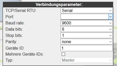

                                    Du meinst das hier?
                                      dimaiv @panki2 last edited by dimaiv
                                      @panki2

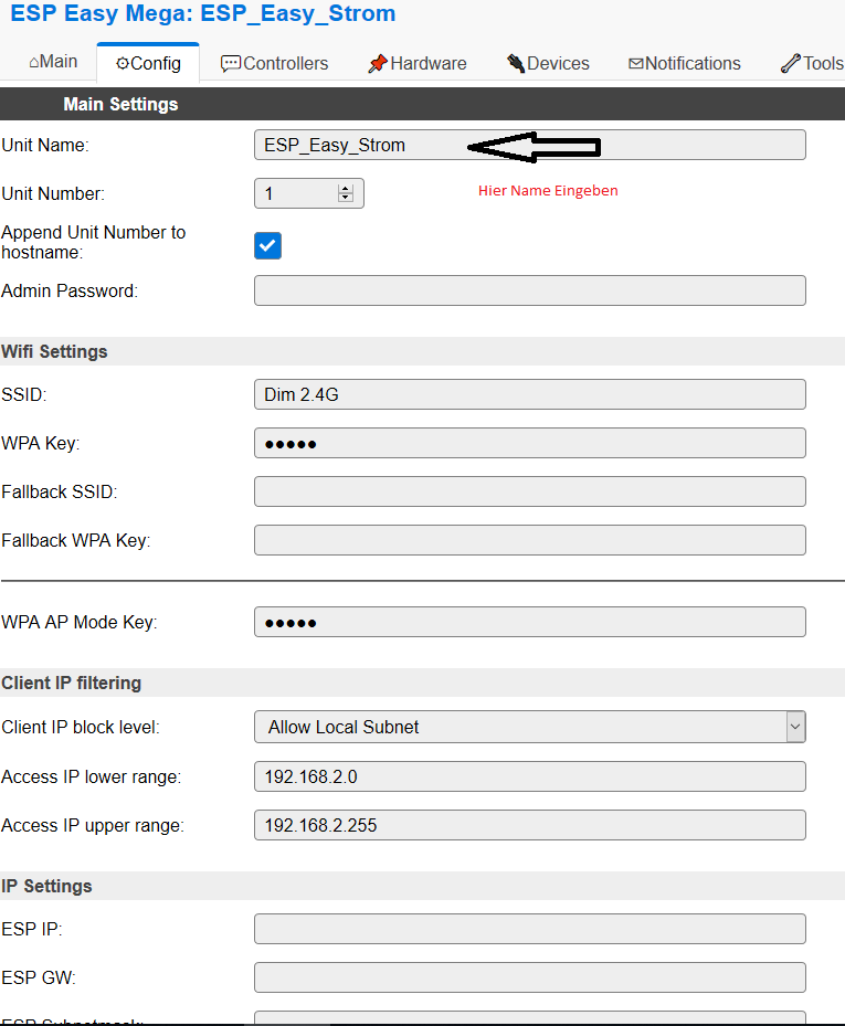

                                      Ja, funkt über WLAN, bei mir ist normale NodeMCU mit ESPEasy (Plugin für SDM630 musste ich umschreiben, damit er mir die von mir gewünschte Daten liefert), glaube ich so heißen die.
                                      Und ein RS485 to TTL Adapter.
                                      und 120 Ohm Wiederstand.
                                      Läuft genau 1 Jahr lang bei mir schon.
                                      Heute möchte ich updaten.

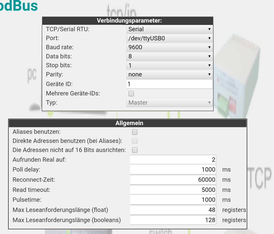

                                        Ja,

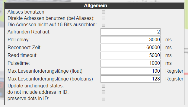

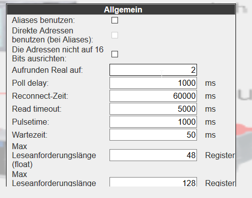

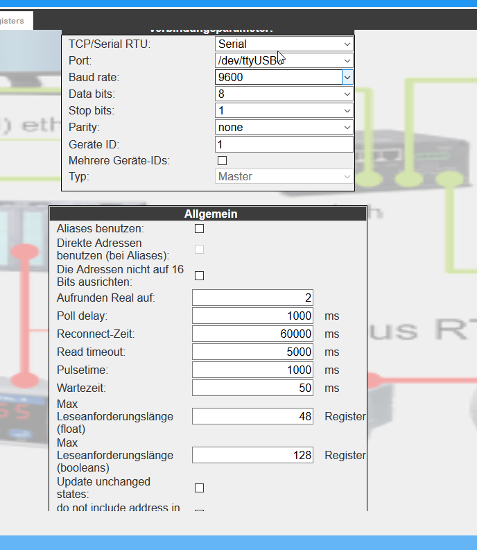

                                          @markus397 so habe ich das auch eingestellt und trotzdem ist die Ampel gelb.

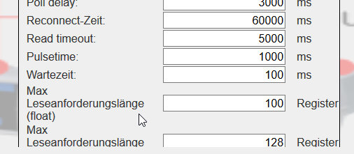

                                          Hast Du irgendwelche Adressen (wie/wo??) eingetragen, damit es grün wird?2020-02-19 21_54_34-instances - ioBroker.png
                                          Ich habe da noch eine Wartezeit drin

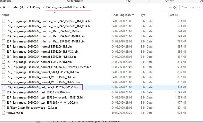

                                            Da ich mit dem USB Adapter partout nicht weiterkomme, die Ampel im iobroker bleibt einfach gelb, egal, was ich versuche, werde ich mich mal mit Deiner Lösung anfreunden. Ich hoffe, ich bekomme das mit meinem Wissensstand hin.
                                            Erst mal musss ich recherchieren, was da alles umgeschrieben werden soll, wie Du es angedeutet hast.. Darin kenne ich mich nicht aus, bisher.
