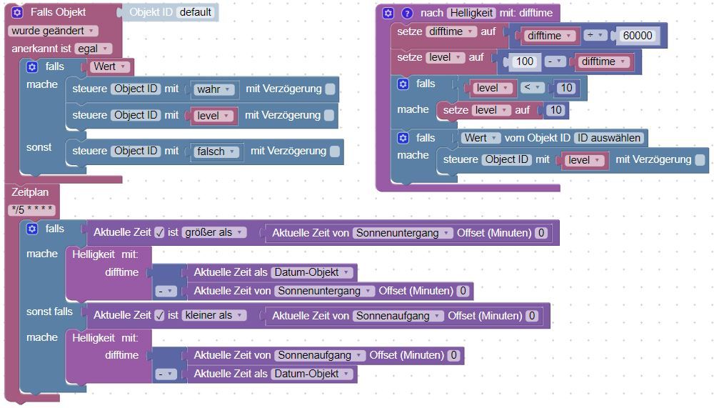

                                      paul53 @chrbo80 last edited by paul53
                                      @chrbo80 sagte:
                                      wird dann je nach Außenhelligkeit dunkler bis zum Abschalten.
                                      Morgendämmerung soll zb das Licht auf 40 gesetzt werden, nachts auf 10 etc.
                                      Wie ich es verstehe, soll sich bei eingeschaltetem Licht die Helligkeit ändern und zwar nachts am dunkelsten (10 %). Im folgenden Beispiel ändert sich die Helligkeit in 90 Minuten vor Sonnenaufgang und in 90 Minuten nach Sonnenuntergang um 90 % (nicht getestet).
                                        Jan1 @paul53 last edited by
                                        Nicht ganz, er möchte das Licht wenn er es einschaltet, eben passend zur Astrozeit gedimmt haben. So hab ich's zumindest verstanden.
                                        Das macht das Blockly von mir, oder sollte es tun. Wenn ich drüber nachdenke, wäre eine Erweiterung, die dann bei eingeschaltetem Licht das ganze automatisch fortsetzt nicht verkehrt.

                                          ihr habt beide Recht - und ich 2 dinge vermischt! ich versuche jetzt beide von Euch vorgeschlagenen Scripte und möchte mich sehr herzlich bedanken! 🙂
