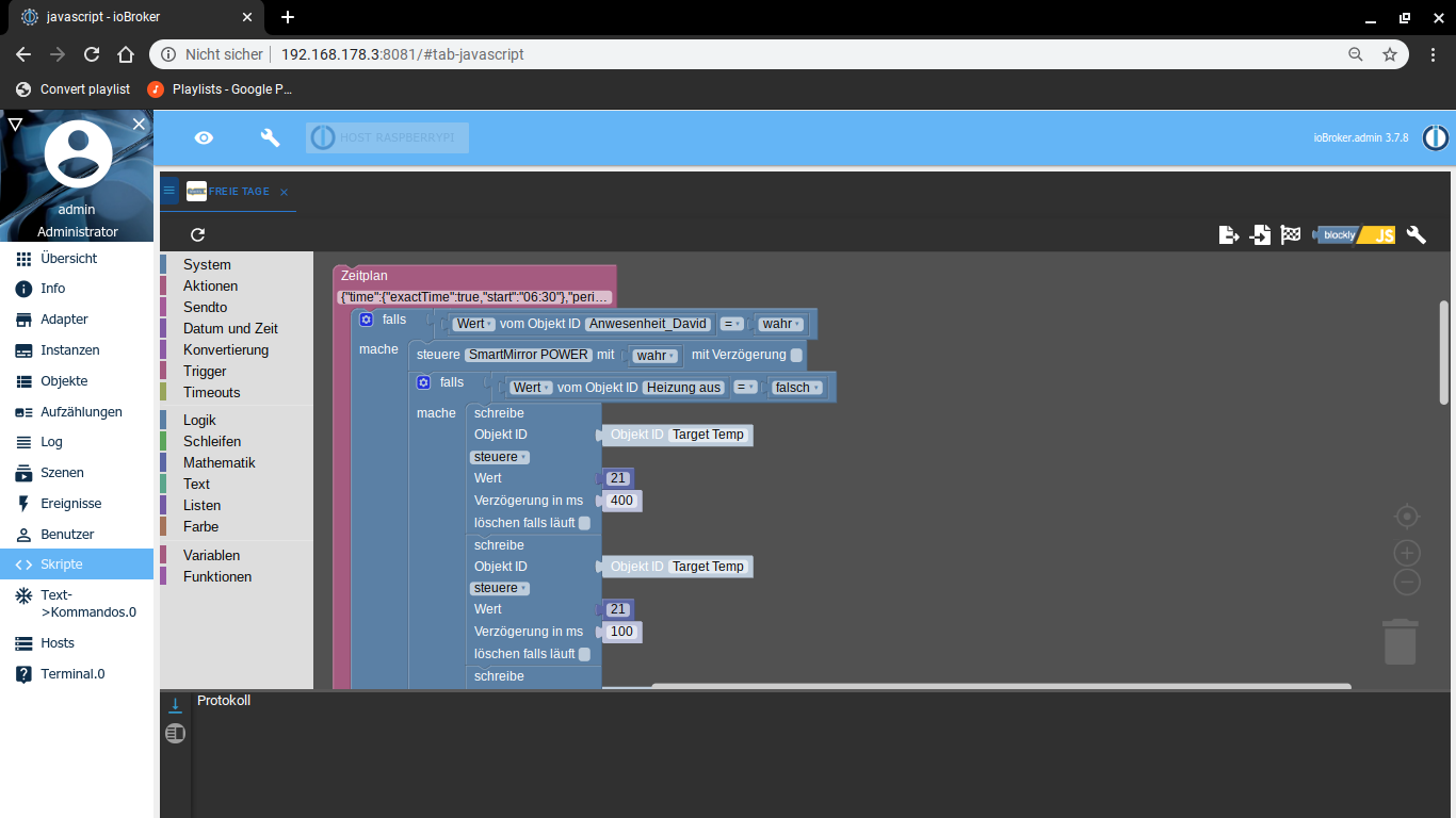

      Habe folgendes Skript bei mir laufen. Die eizung schaltet er ohne Probleme, aber die davor liegende AUfgabe den SmartMirror anzuschalten führt er nicht aus. Warum? Bin echt überfragt.

        @David-Froebus was ist das für ein datenpunkt beim Smart mirror?
          Dragon last edited by
          Das ist der datenpunkt eines sonoff pow mit dem das gerät an und ausgeschaltet wird. der datenpunkt stimmt auch, da meine schalter die auf diesen datenpunkt zugreifen funktionieren. ein manuelles ändern des datenpunktes auf true funktioniert auch

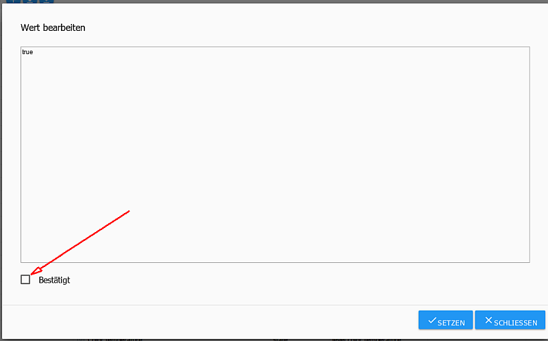

            Homoran Global Moderator Administrators @Dragon last edited by Homoran
            @David-Froebus sagte in Skriptprobleme:
            mit ACK (bestätigt) oder ohne?
            wenn mit, dann probiere bitte mal den aktualisiere Block
              Nein habe ich immer ohne
