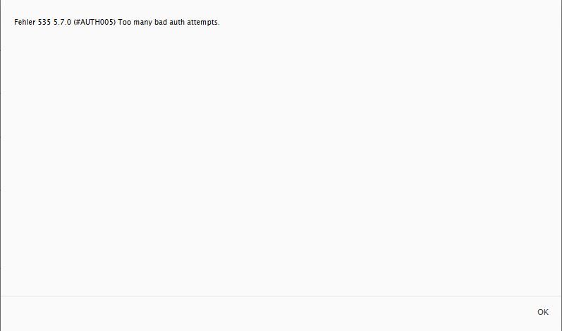

      Moin zusammen
      seit heute morgen funktioniert das Email verschicken nicht mehr, Gmail macht Probleme (Sicherheit usw).
      Habe mir kurzerhand bei Yahoo einen Account erstellt, aber die Fehlermeldung die kommt, ist die Gleiche.
      2020-02-08 12:11:34.397 - info: email.0 (15252) Send email: {"subject":"ioBroker","to":"meinemail@yahoo.de","from":"Zuhause ","text":"Das ist TEST Email"}
      2020-02-08 12:11:34.628 - error: email.0 (15252) Error 535 5.7.0 (#AUTH005) Too many bad auth attempts.
      2020-02-08 12:11:34.637 - error: email.0 (15252) uncaught exception: Cannot read property '__stopTimer' of undefined

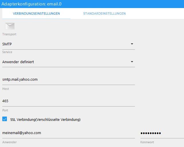

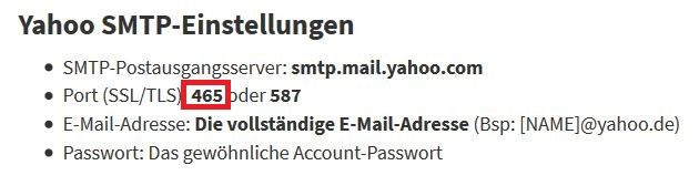

        Hhjung16 last edited by Hhjung16
        Moin,
        bin ich etwa der Einzige, bei dem das mit der Email neuerdings nicht funktioniert? 😞
        Habe es nochmal über ANWENDERDEFINIERT versucht, aber leider auch keinen Erfolg gehabt, SMTP Adresse usw hab ich ausm Netz

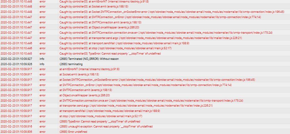

          frank.lmn last edited by
          Ich habe neuerdings ein ähnliches Problem mit dem iobroker.email Adapter:
          Fehler queryA EREFUSED smtp.MAILSERVER.de
          (2518) Error undefined
          (2518) uncaught exception: Cannot read property '__stopTimer' of undefined
          (2518) TypeError: Cannot read property '__stopTimer' of undefined at stop (/opt/iobroker/node_modules/iobroker.email/main.js:52:17) at transport.sendMail (/opt/iobroker/node_modules/iobroker.e
          Caught by controller[0]: TypeError: Cannot read property '__stopTimer' of undefined
          Caught by controller[0]: at stop (/opt/iobroker/node_modules/iobroker.email/main.js:52:17)
          Caught by controller[0]: at transport.sendMail (/opt/iobroker/node_modules/iobroker.email/main.js:188:9)
          Caught by controller[0]: at transporter.send.args (/opt/iobroker/node_modules/nodemailer/lib/mailer/index.js:226:21)
          Caught by controller[0]: at SMTPConnection.connection.once.err (/opt/iobroker/node_modules/nodemailer/lib/smtp-transport/index.js:175:24)
          Caught by controller[0]: at Object.onceWrapper (events.js:277:13)
          Caught by controller[0]: at SMTPConnection.emit (events.js:189:13)
          Caught by controller[0]: at SMTPConnection._onError (/opt/iobroker/node_modules/nodemailer/lib/smtp-connection/index.js:774:14)
          Caught by controller[0]: at Immediate.setImmediate (/opt/iobroker/node_modules/nodemailer/lib/smtp-connection/index.js:334:52)
          Caught by controller[0]: at runCallback (timers.js:705:18)
          Caught by controller[0]: at tryOnImmediate (timers.js:676:5)
