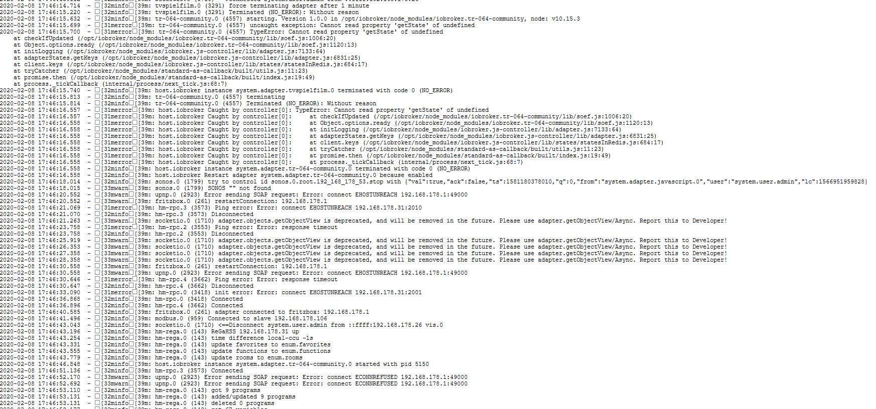

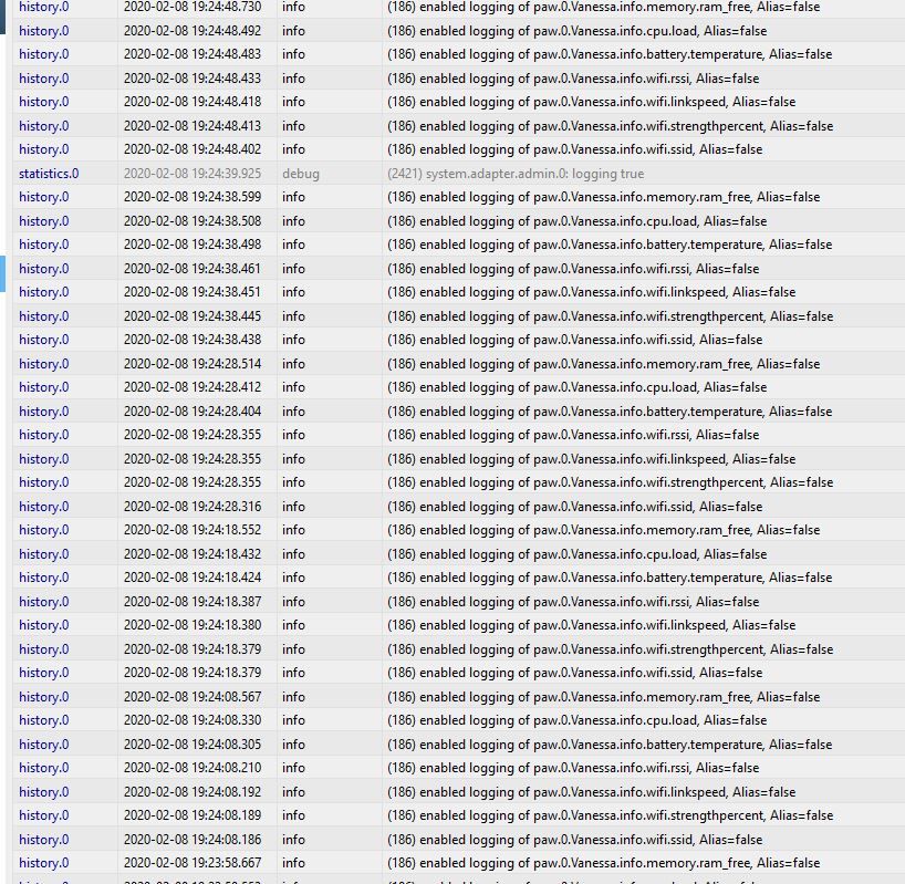

          Ich tippe son bißchen auf den History-Adapter, weil die Logs ständig und immer wieder zugemüllt werden. siehe Bild.
          Weiß nicht ob das so sein muss?!
          Und aus den Logs meine ich zu sehen das irgendwie Netzwerkprobleme bestehen.
          Könnt ihr da was draus lesen?

            @DjNetwork Zumindest erklärt das warum es stellenweise laggt. Du loggst anscheinend etwas zu viel. Brauchst du wirklich die History von all den Werten? Die liegen stellenweise im 3ms-Bereich.
            Im Log sieht man jede Menge Netzwerkfehler und du nutzt noch den alten tr-064-community Adapter. Beim Adapter solltest du auf den aktuellen TR-064 wechseln. Ev. beseitigt dies sogar schon einige Fehler 😉
