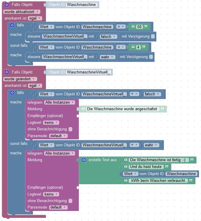

      Hey,
      ich habe mir ein Blockly für die Benachrichtung der Waschmaschine in Telegram gebaut.
      Meine Frau möchte nun, dass auch aller 10 Wäschen eine Nachricht kommt, dass das Flusensieb gewechselt werden muss. Wie kann ich das realisieren? Ich muss doch sicher in das bestehende Blockly etwas einfügen, was einen virtuellen Zähler nach jeder Wäsche hoch setzt? Und dann wieder eine Nachricht ausgelöst wird wenn die Zahl 10 erreicht wird.
      Mir fehlt es leider an erfahrung dies komplett selbst zu Programmieren. Oder ist das einfacher als gedacht?
      Vielen dank für eure Hilfe.
      Hier noch mein Blockly
