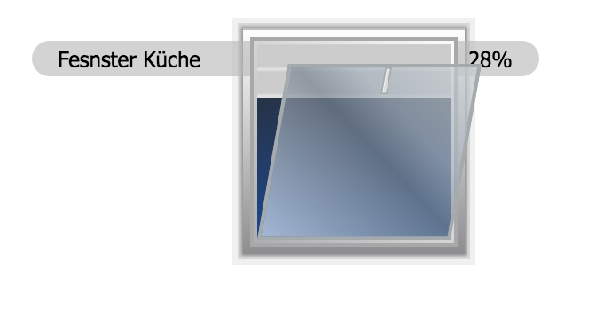

                              • nieIP
                                nieIP last edited by
                                Hallo
                                der haken Invert ist erst einmal richtig, da nur dann die Grafik mit der Wirklichkeit überein stimmt.
                                Problem ist die Zahl rechts neben dem Bild (die ihr evtl. nicht verwendet?)
                                Im Beispiel ist der Rolladen zwar 28% von oben runter gefahren, aber für HM sind das 72%.
                                Wenn man das jetzt für HM anpasst, ist es für andere Systeme wieder falsch 😞
                                  @nieIP:
                                  Problem ist die Zahl rechts neben dem Bild (die ihr evtl. nicht verwendet?) `
                                  So ist es, muss ich mal bei mir drauf achten.
                                  @nieIP:
                                  Im Beispiel ist der Rolladen zwar 28% von oben runter gefahren, aber für HM sind das 72%. `
                                  Klar!
                                  Rainer
                                  • nieIP
                                    Hallo
                                    ist alles noch viel schlimmer 🙂
                                    Wird die Seite im Viewer neu geladen, stimmt der % Wert. Zum Beispiel 100% bei ganz oben.
                                    Jetzt wird mit dem Widget der Rolladen am Anfasser etwas runter gezogen (80% bei HM)
                                    Dann steht dort nach dem Fahren und der Aktualisierung 20%
                                    Wird dann einfach die Browser Seite neu geladen steht dort 80%.
                                    Blick in die Glaskugel … Wenn der Wert von der CCU nach dem Fahren zurück kommt, wird die Invertierung nicht beachtet. Wird die Seite komplett neu geladen, dann schon.
                                    Ich würde das einfach für einen Bug halten 😉
