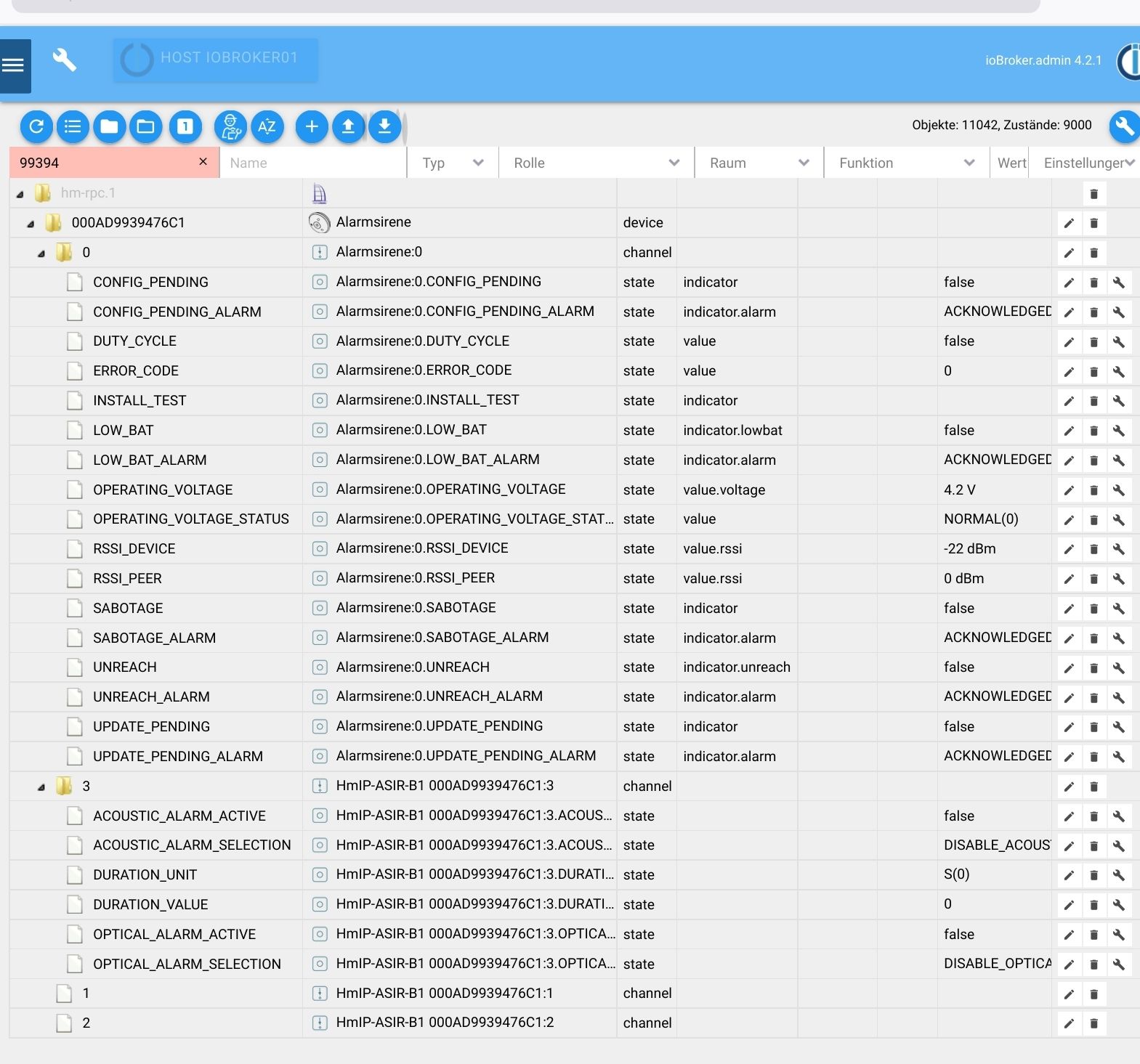

      für diejenigen die eine Alarmsirene von Homematic haben hier ein Beispiel für die Ansteuerung
      und die Werteliste der einzelnen Datenpunkte.
      Es sind immer alle vier Datenpunkte gleichzeitig zu setzten damit die Sirene auslöst.

          Homoran Global Moderator Administrators @Knoddel last edited by
          @Knoddel sagte in Homematic Alarm Sirene Einstellungen für iobroker:
          Das ist wohl der wichtigste Satz!
          Alles was nicht erwünscht ist muss dann mi Wert=0 angegeben sein.

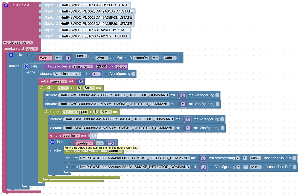

                Habe ein Programm in der Homematic WebUi angelegt " Alarm an" & "Alarm aus", dort die jeweiligen Geräte hinzugefügt die auslösen sollen (Außensirene, Rauchmelder).
                Im Blockly Adapter spreche ich die 2 Datenpunkte " Alarm an" & "Alarm aus" an.
                Auch über Telegram und über das Ziffernfeld meiner Visualisierung.
                buggybeast 1 Reply Last reply Reply Quote 0

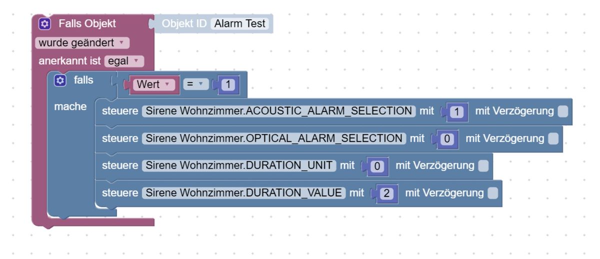

                  @tony63526 Hi tony, sorry das es so lange gedauert hat, war ein paar Tage nicht am Rechner.
                  Mein Alarm Blockly sieht so aus:
                  Bei Rückfragen melde Dich. alarm_on ist ein manueller DP, den ich automatisch oder auch manuell über einen Schalter true oder false setzen kann.
                  Wenn Du das wirklich mal testest, dann wäre ich dankbar für eine Rückmeldung, ob es funktioniert oder ob Fehler drin sind.

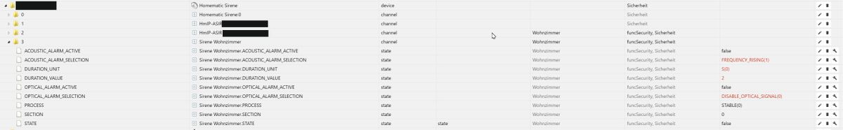

                    Hi Knoddel, bin soeben über deinen Beitrag "gestolpert" weil ich bei mir eine HM Sirene ebenfalls über einen eigenen kleinen DP AN/AUS schalten wollte. 😉

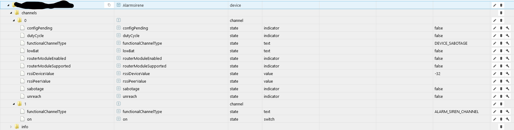

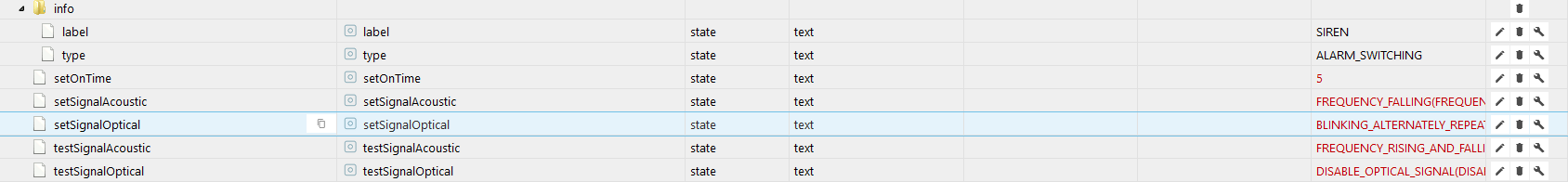

                    Hast du die Sirene an einer HM-CCU oder an einem HM-AP? Ich hab meine (Silvercrest) am HM-AP und leider tauchen deine 4 Datenpunkte bei mir unter "Devices" garnicht auf.... Bei mir sieht es so aus, Channel 3 fehlt bei mir:
                    Lediglich unter "Groups" finde ich ein Gerät "Alarm" der drei deiner Datenpunkte hat, aber nur "setOnTime" statt "Duration_Unit" und "Duration_Value".
                    Den Switch "ON" bei "Devices" im oberen Screen hab ich mit manuellem "True" schon getestet, leider blieb die Sirene stumm....wäre wohl zu einfach! 🙂
                    HMIP Instanz neu gestartet etc.... keinen Channel 3 zu finden.
                    Seh ich den Wald vor lauter Bäumen nicht?!
                    LG funky4t

                      @funky4t
                      hmip.0.homes.xxx.functionalHomes.securityAndAlarm
                      Hier sind auch noch Werte. Keine Ahnung, ob die dabei sind, die du suchst.
                        funky4t @oFbEQnpoLKKl6mbY5e13 last edited by
                        @ofbeqnpolkkl6mby5e13
                        hey ja, die hab ich auch gefunden, lassen sich aber auch nicht so richtig nutzen um einen Alarm einfach "zu starten". Das scheinen irgendwelche übergeordneten Gruppen oder Object Alarmeinstellungen zu sein. Sobald ich nen Button drücke, gibt es ne Fehlermeldung auf der Homeatic App. Aber leider kein Alarm.... 😞

                          oFbEQnpoLKKl6mbY5e13 @funky4t last edited by
                          @funky4t
                          Gegebenenfalls mal Greenberet fragen, ob die REST-API das hergibt:
                          https://github.com/coreGreenberet/homematicip-rest-api

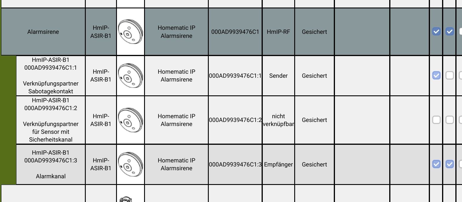

                            Homoran Global Moderator Administrators @oFbEQnpoLKKl6mbY5e13 last edited by Homoran
                            @ofbeqnpolkkl6mby5e13 sagte in Homematic Alarm Sirene Einstellungen für iobroker:
                            @funky4t
                            da ist immerhin die lidl Alarmsirene aufgeführt.
                            über die pivccu sind diese Datenpunkte verfügbar
                            kanal 1 und 2 fehlen hier, sind laut pivccu entweder nicht konfigurierbar oder wohl intern verwendet

                                    oFbEQnpoLKKl6mbY5e13 @oFbEQnpoLKKl6mbY5e13 last edited by
                                    Geht leider nicht.
                                    • O
                                      Ich habe mal den von Greenberet genannten Workaround mit einem Schalt-Aktor ausprobiert. Das funktioniert. Hätte man auch selbst drauf kommen können...
                                        funky4t @oFbEQnpoLKKl6mbY5e13 last edited by funky4t
                                        Danke dir fürs Testing....
                                        Werde die "Alarmierung" dann einfach mit einer anderen Sirene per Schaltaktor aktivieren. Die HM-Sirene aus dem Lidl Package geht dann wieder in den Schrank! 😉
