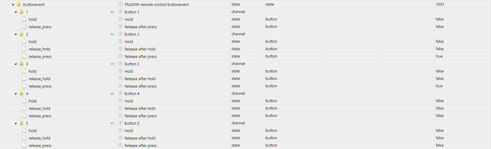

              So, neuer Tag neuer Versuch - mit Version 1.2.5
              Diese True / False Geschichte macht mich ein wenig kirre. Verstehe ich es richtig, das folgendes passieren müsste wenn ich die Knöpfe drücke:
              HOLD - nach einer Zeit X müsste dieser von False auf True umspringen? - macht er bei mir nicht - egal mit welchem Button
              RELEASE_HOLD - Wenn ich nach HOLD den Button loslasse, müsste dieser von False auf True umspringen? - macht er bei mir nicht - er bleibt dauerhaft auf False. Man sieht aber beim loslassen, das eine Aktualisierung statt gefunden hat (Schrift flasht kurzzeitig grün auf)
              RELEASE_PRESS - Wenn ich den Button länger gedrückt hatte, müsste dieser beim los lassen von False auf True umspringen? - Macht er bei mir nicht. Einige RELEASE_PRESS stehen dauerhaft auf True, andere auf dauerhaft auf False. Auch hier sieht man den Aktualisierungslauf nach einer Button Aktion, jedoch ohne entsprechende Auswirkung auf True/False.

                frankyboy73 @JB_Sullivan last edited by
                @JB_Sullivan
                Hi, die Zustände springen auf true und sofort wieder zurück auf false, das passiert allerdings so schnell das man es nicht sieht, aber man sieht nur Anhand des grün werdens das ne Aktualisierung passiert ist. Ich hatte das mit nem Script gestestet mit Abfrage auf true und hat geklappt, also springt der Status kurz auf true.
