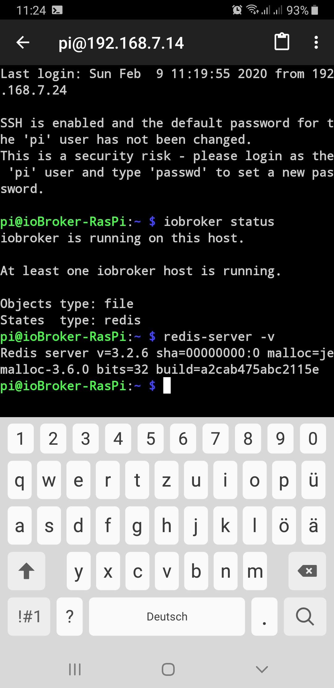

                                      TBO last edited by
                                      Das zeigt er an:Screenshot_20200209-112414_ConnectBot.jpg
                                        Homoran Global Moderator Administrators @TBO last edited by
                                        @TBO
                                        Dann läuft Redis auf dem Raspi.
