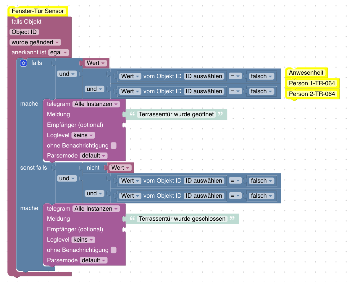

      habe eine Frage.
      Nutze bei mir verschiedene Türkontaktschalter die auch ihren Zustand über Telegram mir mitteilen.
      Jedoch möchte ich dies nur haben wenn meine Frau und ich Abwesend sind.
      Anwesenheit wird bei mir über den tr-064 Adapter gemacht.
      Dies bekomme ich über Blocky nicht hin, evt kann mir einer dies zeigen.
      Bin eher ein Blocky Anfänger.
      Hier als Bild mein aktuelles Blocky Script.

        dslraser Forum Testing Most Active @Kai Wagner last edited by
        @Kai-Wagner
        so vielleicht...?

        Kai Wagner K 2 Replies Last reply Reply Quote 0
          Jan1 @Kai Wagner last edited by
          @Kai-Wagner
          So wie dslraser das gezeigt hat funktioniert das wunderbar.
          Man kann sich aber auch ein separates Blockly für die Anwesenheitserkennung basteln und dann einfach diesen DP, den man dafür angelegt hat auswerten. Hat den Vorteil, dass man wenn man in einem anderen Script auch mit Anwesenheit arbeiten will, nur noch diesen DP verwendet und nicht jedes mal die zwei Personen abfragen muss.

            @dslraser hi hat super funktioniert, genau das was ich wollte.

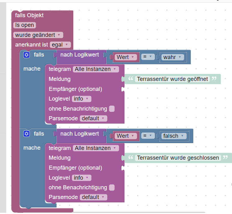

                  kuerfra @dslraser last edited by
                  @dslraser Moin,
                  habe diese Blockly mal übernommen, aber bei mir kommt nur die Meldung "Tür wurde geschlossen" aber nicht
                  die erste Meldung Türe wurde geöffnet !?
                  Was muss ich da noch ändern ?
                  Frank
