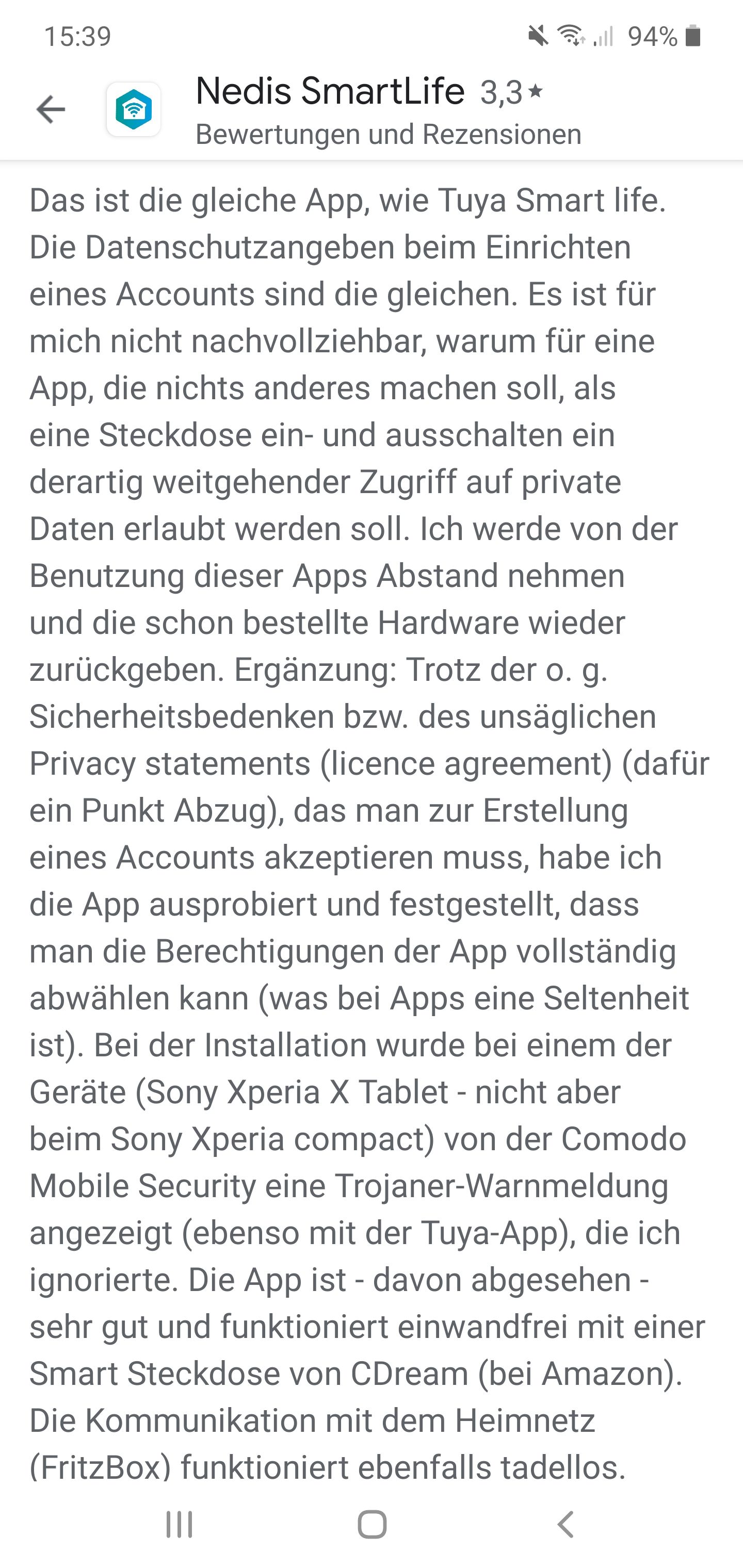

        Hier ist eine Bewertung vom Android Play Store. Klingt nach Tuya, wofür es einen Adapter gibt...

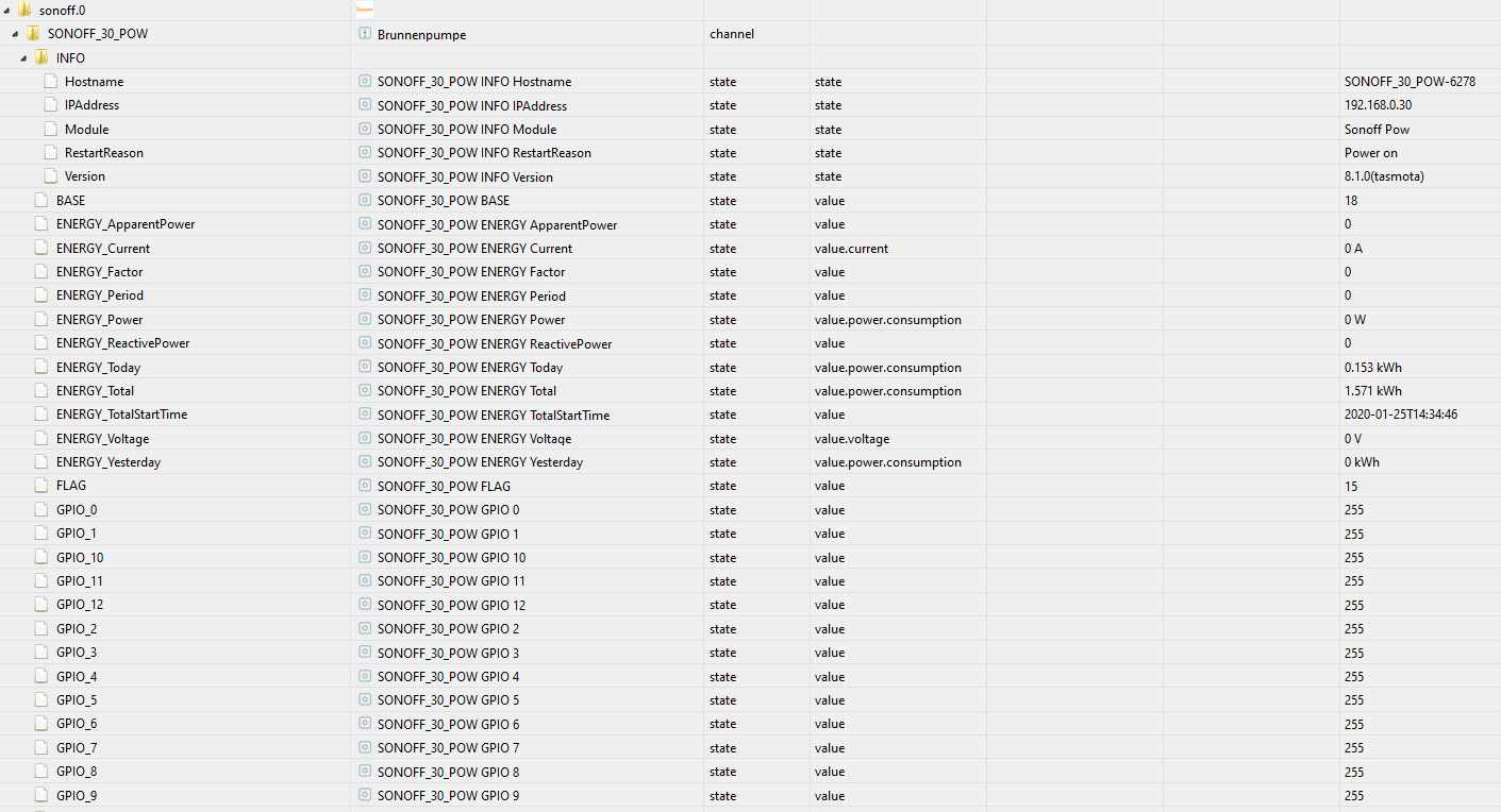

                              Hi, Sonoff/Tasmota bietet dir in iO folgende Datenpunkte zur Zeit für einen POW an. Der kann auch Strommessen:
                              Für Diagramme kannst dir zusätzlich einen Adapter installieren und damit mitrechnen, oder du machst das auf eigene Faust mit dem SQL Adapter.

                                @metaxa said in Smarte Steckdose mit ioBrocker Anbindung:
                                Hi, Sonoff/Tasmota bietet dir in iO folgende Datenpunkte zur Zeit für einne POW an. Der kann auch Strommessen:
                                Danke dir für deine Antwort.
