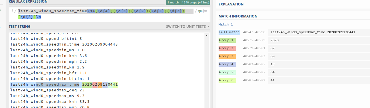

                dann nimm mal:
                last24h_wind0_speedmax_time\s+(\d{4})(\d{2})(\d{2})(\d{2})(\d{2})(\d{2})\n
                Datum und Uhrzeit wird zerlegt in Gruppen

                      Du musst für JEDE Gruppe ein (gleiches) RegEx anlegen und dann nur die nummer von 0-5 ändern
                        Aus irgendeinem Grund geht es mit ioBroker-Parser tatsächlich nicht.
                        Man muss für jeden Teil des Timestamps doch einen eigenen RegEx machen. Dann geht es:
                        Sieht etwas komisch aus, weil die States alphabetisch sortiert werden

                            ist aber kein Hexenwerk. du musst nur die Klammern verschieben, je nachdem welchen Teil des Timestamps du haben willst:
                            last24h_wind0_speedmax_time\s+\d\d\d\d\d\d\d\d\d\d\d\d(\d\d)
                            Hier Sekunden
