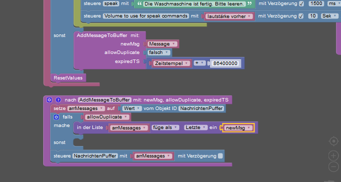

      die Idee zu einer Kommunikationsschnittstelle habe ich schon länger, leider habe ich von der Adaptererstellung keinen Plan und hier bei AdapterRequests wurden auch noch nicht viele Klicks gemacht 😞
      somit versuche ich mal selbst damit weiter zu kommen.
      Ich bin mir aber nicht sicher wie ich das am besten lösen kann.

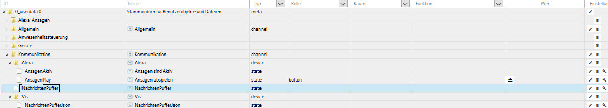

      Angelegte DP
      Dann mal die Anforderungen fürs erste(die aktuelle Aufgabe)
      Nachrichten in einen Puffer schreiben für später, wenn keiner Anwesend oder Nachtruhe(DP AnsagenAktiv=false)
      Die Nachrichten sollen abgepielt(DP AnsagePlay) werden
      • wenn wer nach Hause kommt
      • die "GutenMorgenSzene" ausgelöst wird.
      • "Alexa, sage mit die ioBroker Nachrichten"
        Damit man Lösch&Auslösebedingungen für die Nachrichten setzen kann,müsste man noch ein paar Zusatzinformationen pro Nachricht abspeichern.
      • CreateZeitstempel (ggf zu sortieren)
      • AktivVonZeitspempel
      • VerfallsZeitstempel (per cronjob fliegen dann veraltete Nachrichten raus)
      • TriggerDP der die Nachricht kicken darf (....Waschmanschine.Nachrichten_löschen)
      • type(Alexa,Vis,Telegramm,...)
        -ggf weitere Eigenschaften
      Wie würdert ihr die Daten speichern, bzw die Sache angehen?
      Die NachrichtenFunktion(en) müssten dann in ein globales Script(besser in einen Adapter 🙂 )damit man es in eigenen Scripten aufrufen kann.
