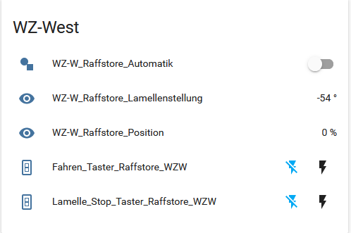

              Ich habe die Unterputz-Jalousieaktoren von MDT und habe mir mittels JavaScript die Automatisierung zusammengebastelt. Letztenendes verwende ich pro Jalousie einen Gira-Doppel-Wipptaster (014700) mit der linken Wippe als hoch/runter und die rechte Wippe als normale Tastereingänge. Mittels Script werden die Position des Raffstores und die Lamellenstellung ermittelt (da keine Sensorik in den Raffstores vorhanden ist 😞 ). Jetzt zu Lovelace: Ich finde Lovelace ganz schick, da es vor allem auf verschiedenen Endgeräten verwendet werden kann und damit für mich den entscheidenden Vorteil ggü. VIS hat. Nun habe ich bereits Taster-Eingänge als Schalter, Positionen als Sensoren und die Automatik-Stellung als Binär-Eingang konfiguriert. Das sieht dann als Element in Lovelace (1.1.0) dann so aus: c236e128-0f8d-4a48-871b-ba8448930b30-grafik.png
              Das ist zwar bedienbar, aber alles andere als intuitiv 😉
              Was ich damit sagen will: Ich wäre hoch erfreut, wenn mir jemand einen einfachen Weg aufzeigen könnte, womit ich meine Raffstores bedienen und auch den Status sehen kann. Gibt es hierzu evtl. spezielle Cards, welche ich einbinden kann?

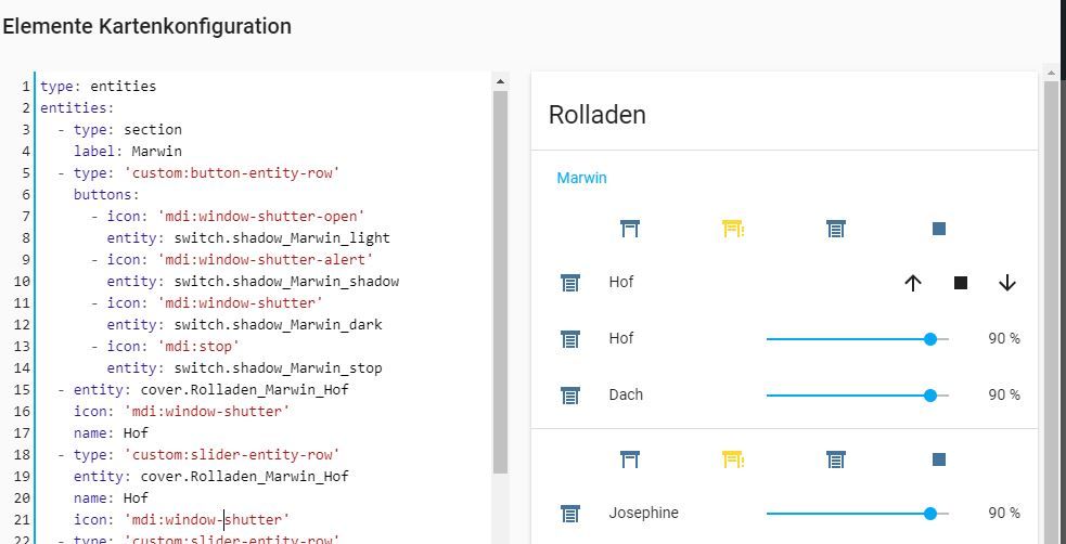

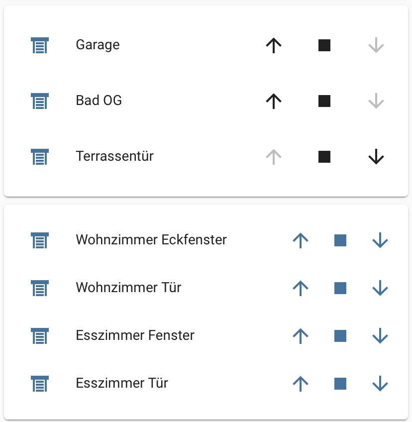

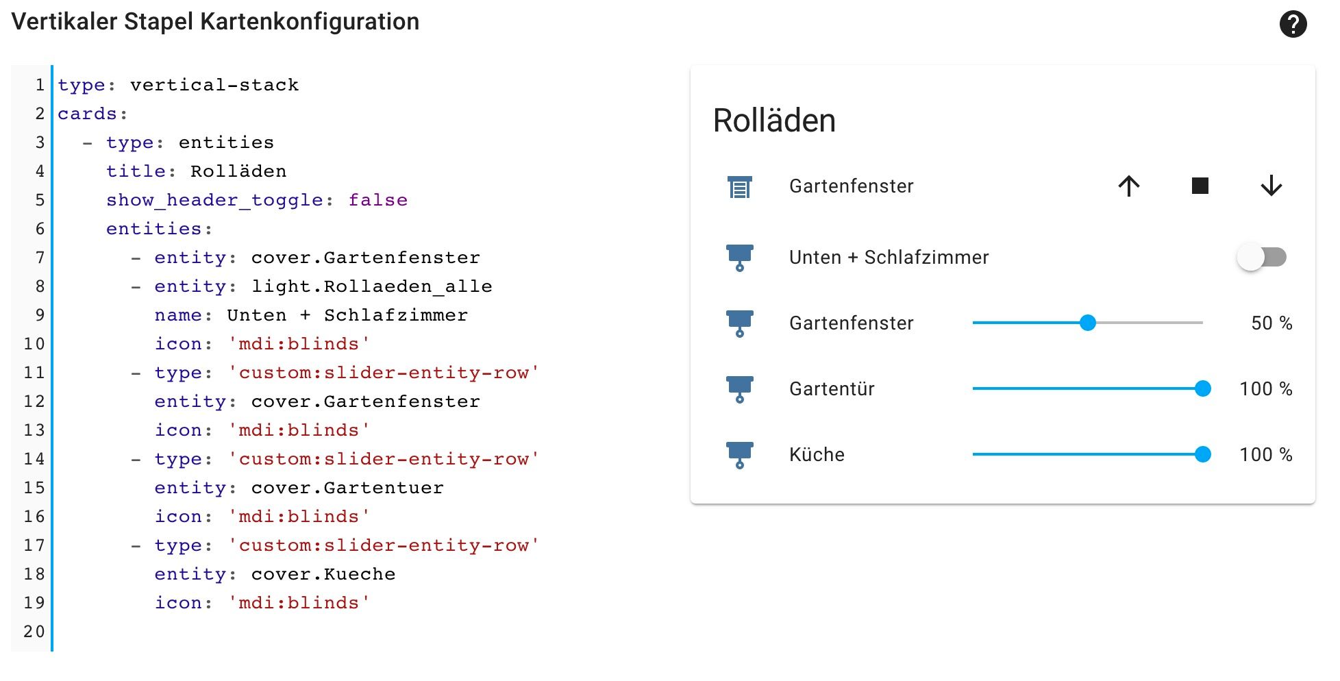

                Jain... der Ansatz von Hass/Lovelace ist eher, dass es spezielle Entitäten (~ Geräte) gibt, die dann in den Standardkarten speziell dargestellt werden. Es gibt für Rolladen (und alles mögliche) den cover-entity. Den hab ich hier mal eingebaut: https://github.com/Garfonso/ioBroker.lovelace/tree/cover (kann man im Admin installieren mit Github->beliebige URL und das einkopieren: Garfonso/ioBroker.lovelace#cover - mit der URL klappt es nicht zuverlässig).
                Damit erstellt der Adapter aus ioBroker Geräten vom Type "blind" bzw. "Rolladen" (im Geräte-Adapter gucken, ob die bei dir so erkannt werden) eine cover-Entität. Die hat dann rauf/runter & stopp Knopf und einen Positionsslider. Wobei das ioBroker Gerät im Moment zwingend einen schreibbaren level.blind-State braucht (und noch nicht nativ rauf/runter unterstützt, weishalb die über 0/100% im level.blind-State emuliert werden).
                Damit kriegt man das dann so hin:
                (wobei die custom:entity-slider-row Karte nicht mehr notwendig ist, der Adapter legt einfach einen input_number slider mit dem gleichen Namen an, den kann man da in der zweiten Zeile einfach nehmen.).
                (das mit der Automatisierung hab ich nicht ganz verstanden, aber das bleibt vermutlich extra).

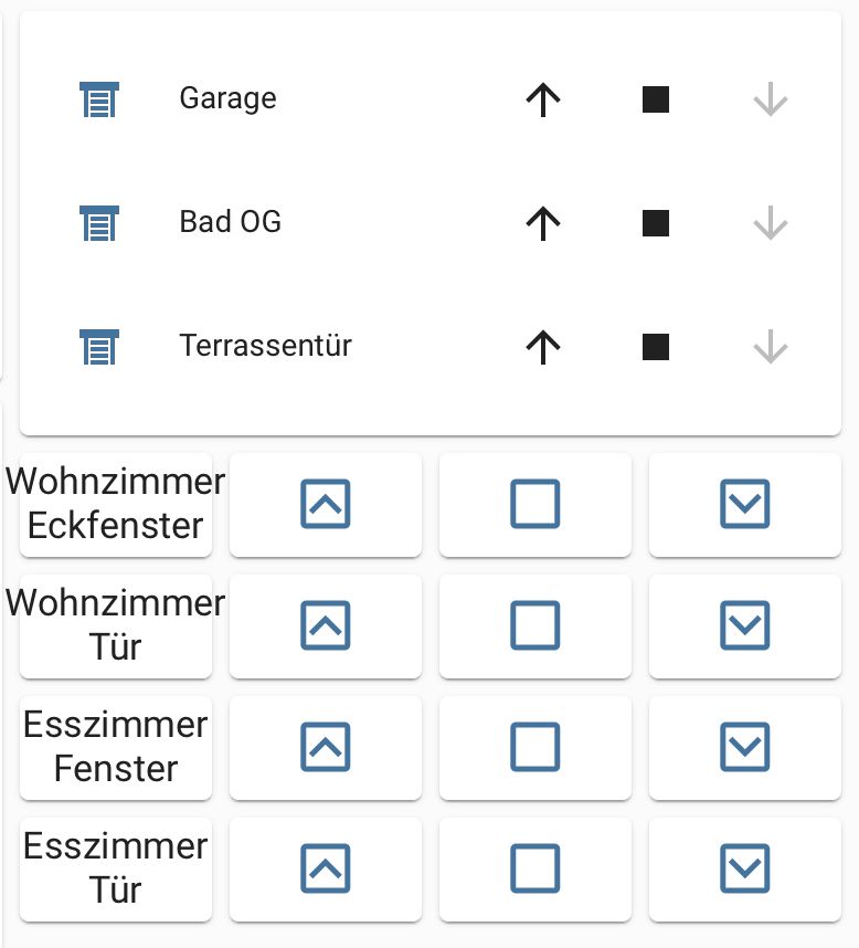

                        @Garfonso Könntest du noch posten wie die Scripte aussehen, die die Zustände light, shadow, dark und stop umsetzen? Wie bekommt man es hin, dass der aktuelle Zustand visualisiert wird und beim Wechsel entsprechend der Rollladen auf die gewünschte Position fährt?
                        Garfonso 1 Reply Last reply Reply Quote 0

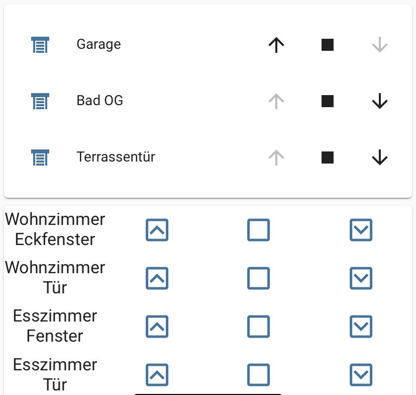

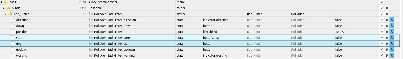

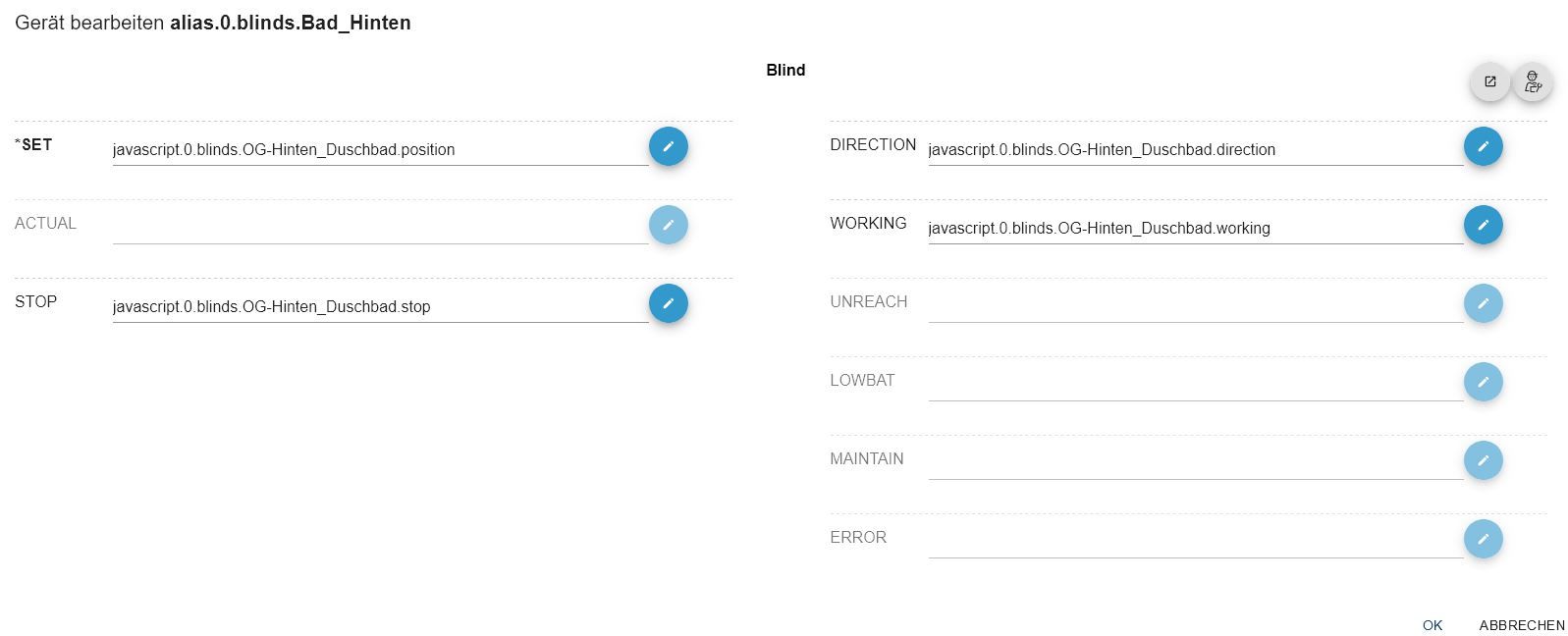

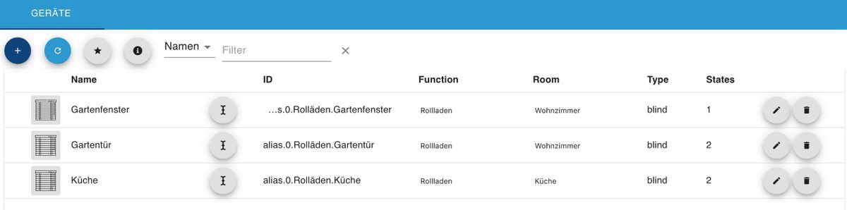

                          • Garfonso
                            Garfonso Developer @Arnonym last edited by
                            @Arnonym
                            Die Buttons sind was eigenes gebastelt... da habe ich ein Skript mit eigenen Datenpunkten, was die Rollanden über Position auf 0/100/X% fährt.. das ist etwas unaufgeräumt. Da würde ich empfehlen das selber zu bauen.
                            @YellowFlash
                            Hier:
                            jalousie-states.JPG jalousie-Geräteansicht-states.JPG jalousie-Geräteansicht.JPG
                            So muss es ca. aussehen. Wobei eigentlich nur der "SET" State (da wird die Position gesetzt, Rolle muss "level.blind" sein und type "number") zwingend notwendig ist. Alles andere ist optional.
                            (Ich arbeite gerade daran, dass up/down auch geht, ist aber eine Sache im type-detector, daher etwas zäher... muss ich mal gucken, wann ich mir das weiter angucken kann)

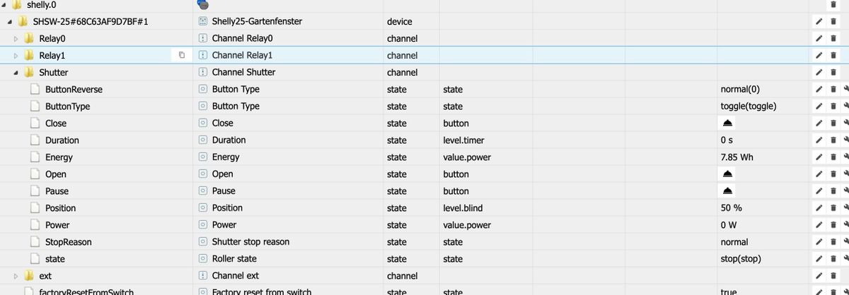

                              @Garfonso Hallo und vielen Dank für Deine tolle Arbeit. Ich habe versucht nach Deinen Posts auch einen Shelly 2.5 in Lovelace darzustellen.
                              Der Shelly Adapter (MQTT aus) und zusätzlich der MQTT Broker/Client (Port 1884) als Server sind installiert...
                              Ich habe in ioBroker den Shelly als Gerät erstellt. Bei "SET" habe ich die Instanz "shelly.0.SHSW-25#XXXXXXXX#1.Shutter.Position" drin und bei bei "STOP" die Instanz "shelly.0.SHSW-25#XXXXXXXX#1.Shutter.Pause... Der Rest der Felder bei Gerät ist frei...
                              Der Slider (mit Slider-entity-Row erstellt) funktioniert einwandfrei. Die Entity des erstellten Gerätes zeigt auch die Tasten für rauf runter und stop. Die Stop Taste funktioniert, nur die Tasten für rauf und runter funktionieren nicht...
                              Der Unterschied zu deiner Anleitung ist ja "nur", dass Du da Scripte drin hast, deren Inhalt ich aber nicht kenne. Selbst kann ich leider keine Scripte erstellen, da ich nicht weiß, was da genau rein muss (kenne mich da nicht so gut aus, bin neu bei ioBroker und Lovelace)...
                              Ich vermute genau hieran liegt es...

                              • Garfonso
                                Garfonso Developer @docmagic last edited by Garfonso
                                @docmagic
                                Also mit dem Slider fahren die Rolladen und nur rauf/runter gehen nicht?
                                Kannst du mal versuchen den Rolladen auf einer mittlere Position zu stellen (so, dass beide Knöpfe aktiv sind) und dann mal die Knöpfe drücken? Eigentlich sollten die dann nur 0 bzw 100% setzen.
                                Es kann sein, dass sie "falschrum" sind, also davon ausgehen, dass 0=offen und 100=zu und bei dir daher an einer Endposition nichts passiert, weil der Rolladen schon da ist? Dafür hab ich in Lovelace eine Konfigurationsvariable eingebaut (erste Seite der Konfiguration). Die mal rumdrehen, wenn das der Fall sein sollte. Ansonsten bitte mal gucken (z.B. mit history) ob denn lovelace deinen SET State setzt (sollte eigentlich).
                                Und das mit der cover.yaml kannst du ignorieren. Da wird das entity definiert. Aber das macht der Adapter ja schon, das müssen wir ja ganz anders machen aus ioBroker raus.
