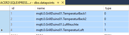

      ich habe das Problem dass mir der SQL-Adapter Variablen als String in die Db speichert die m.E. eindeutig als Zahl definiert sind. Das ist schlecht, da Flot etc. dann bei Auswertungen schimpft, dass diese Werte (verständlicherweise) nicht aggregiert werden können. Ich habe jetzt zum testen extra mal eine neue Db angelegt.
      Hier die Einstellungen einer Variablen die fehlerhaft übernommen wird:
        "common": {
          "name": "GrillDuino01/TemperaturLuft",
          "role": "variable",
          "desc": "mqtt server variable",
          "type": "number",
          "write": true,
          "read": true,
          "history": {
            "sql.0": {
              "enabled": true,
              "changesOnly": true,
              "debounce": 10000,
              "retention": 31536000
        "native": {
          "topic": "GrillDuino01/TemperaturLuft"
        "acl": {
          "object": 1638,
          "owner": "system.user.admin",
          "ownerGroup": "system.group.administrator",
          "state": 1638
        "_id": "mqtt.0.GrillDuino01.TemperaturLuft",
        "type": "state"
      und hier eine die richtig übernommen wird:
        "common": {
          "name": "GrillDuino01/TemperaturBack1",
          "write": true,
          "read": true,
          "role": "variable",
          "type": "number",
          "history": {
            "sql.0": {
              "enabled": true,
              "debounce": 1000,
        "native": {
          "topic": "GrillDuino01/TemperaturBack1"
        "type": "state",
        "_id": "mqtt.0.GrillDuino01.TemperaturBack1",
        "acl": {
          "object": 1638,
          "state": 1638
      Ich kann jetzt nichts erkennen wo das Problem sein könnte - sind ja beide als type:number definiert. In der Db erscheints aber so:
      Wie muss ich denn tun, um aus dem DP vom type:number auch wirklich einen Zahlenwert zu machen?
      Danke und Gruß
      Thilo

          Hier hab ich was geloggt was die Sache erklärt - zumindest den 2. Teil:
          sql-0 2016-07-17 14:54:12.759 warn Type of "mqtt.0.GrillDuino01.TemperaturLuft" is "string"
          sql-0 2016-07-17 14:54:12.759 warn parseFloat of "[object Object]": 20.1 // val is:"20.10
          sql-0 2016-07-17 14:54:12.759 warn Type of "mqtt.0.GrillDuino01.Luftfeuchte" is "string"
          sql-0 2016-07-17 14:54:12.759 warn parseFloat of "[object Object]": 97.1 // val is:"97.10
          Allerdings ist IMO die hauptsächliche Frage:
          Wieso ist "types[typeof state.val]" eben nicht number sondern string??
          Gruß Thilo

            OK. Jetzt verstehe ich. "20.10" ist nach parseFloat "20.1" und deswegen pass nicht.
