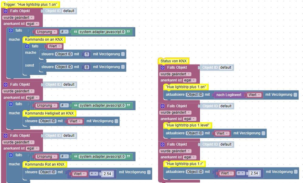

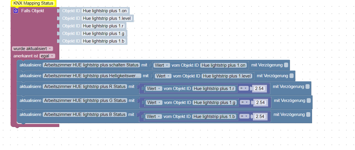

      paul53 @shadow18 last edited by
      @shadow18 sagte:

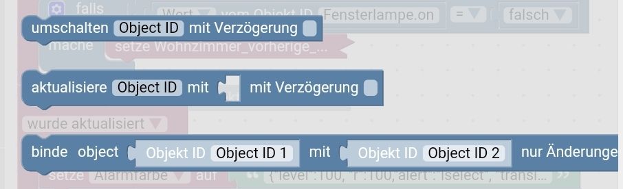

      Auf KNX wird die Farbe nur mit 0-100 übertragen, darum der Faktor mit 2.54.
      Verstehe ich nicht ! Wozu dient dann der Faktor 2.54 ?

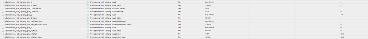

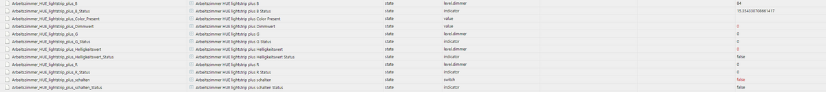

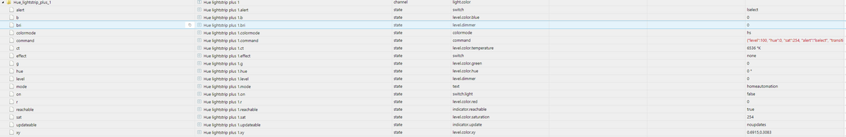

      @shadow18 sagte in Datenmapping KNX > HUE - HUE > KNX:
      Ich habe Deine Logik mal übernommen.
      Die ist falsch herum. Zeige mal die Objektansicht der Datenpunkte "Hue lightstrip plus 1.??" inkl. Wurzelverzeichnis.

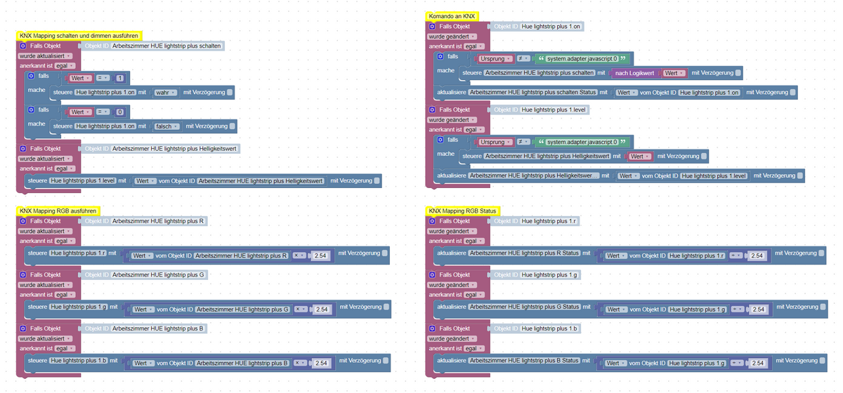

        shadow18 @paul53 last edited by shadow18
        Jetzt mit Änderung mit Status

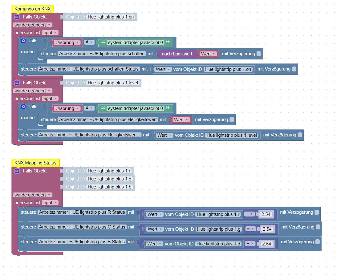

          @shadow18

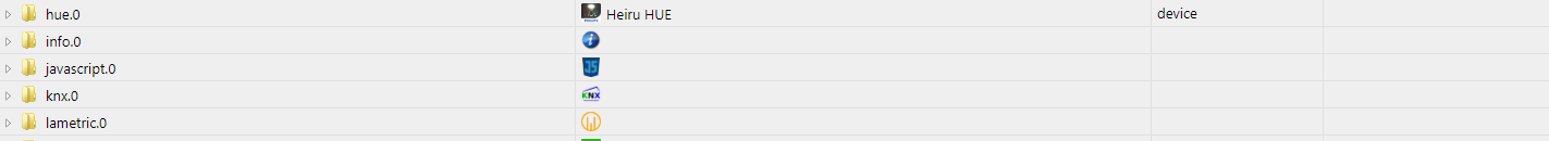

          Welcher Ordner ist dem Ordner "Hue_lightstrip_plus_1" übergeordnet ?
          Wird HUE über den Hue-Adapter oder über KNX gesteuert ? Ich sehe gerade gar nicht mehr durch !
            Also ich habe den KNX Adapter und den HUE Adapter.
            hue.0 und knx.0

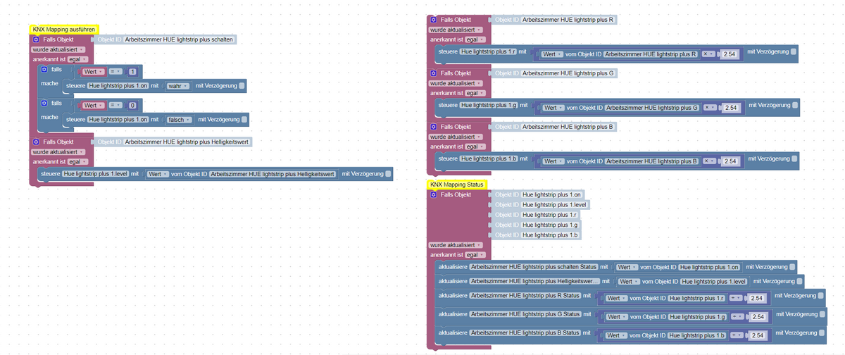

              paul53 @shadow18 last edited by paul53

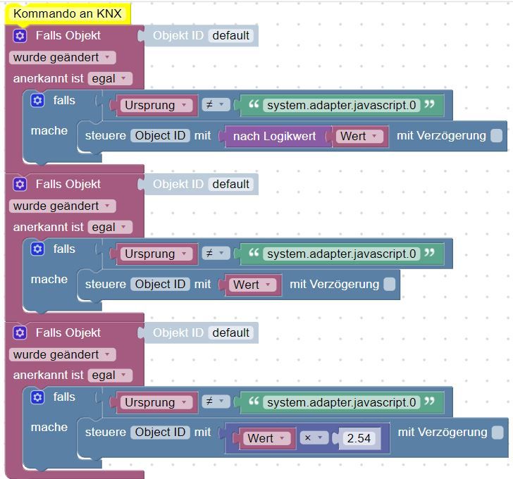

              @shadow18 sagte:
              Was ist Dein Ziel ? Sollen die Helligkeitswerte und Farben in beiden Instanzen gleichgezogen werden, egal wo die Änderung erfolgt ?
              Wenn das so ist, kann nicht "aktualisiere" verwendet werden, sondern nur "steuere".

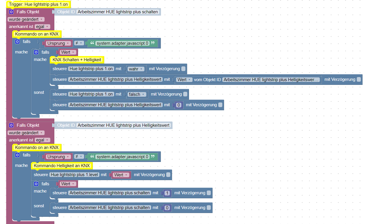

                Mein Ziel ist es, das ich durch das setzen des levels auch Schalten und Schalten Status gesetzt bekomme
                Analog dazu wenn ich on setze, dass Helligkeit und Helligkeit Status gesetzt wird.
                  @shadow18 sagte:
                  Schalten Status und Helligkeit Status sind Rückmeldungen von KNX. Die lassen sich nicht setzen (außer man hat im Tab "Objekte" den Expertenmodus aktiviert).
                  Also, wenn level > 0, dann Einschalten und wenn on = true, dann Helligkeit = level, sonst Helligkeit = 0 ?

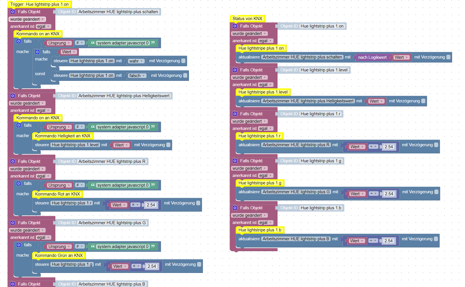

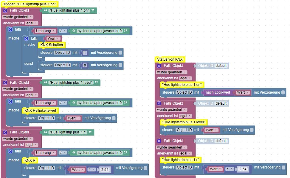

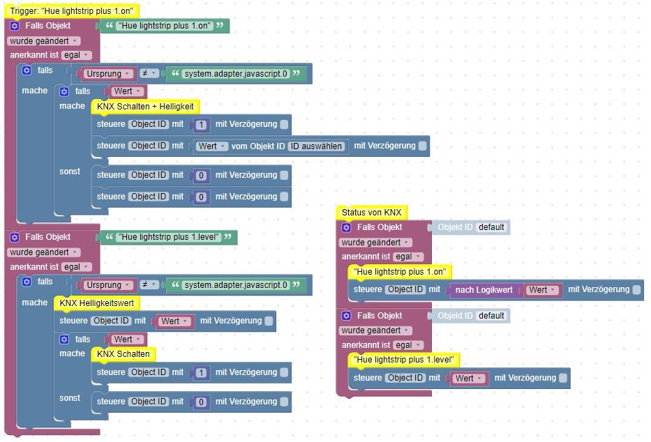

                    Ich steuere über KNX das HUE System. Also ist die letze Logic der Trigger nicht richtig.
                    Wenn ich nun über KNX das die Helligkeit setzt, schaltet sowohl Schalten als auch Schalten Status ein, das geht schon mal. Wenn ich nun aber Schalten auf 1 setze, dann setzt der nur die Helligkeit Status nicht aber die Helligkeit. Ich habe auch ein Java Fehler:
                    13:05:39.329 warn javascript.0 (20456) at Object.<anonymous> (script.js.common.Philips_HUE.Arbeitszimmer_HUE_lightstrips_plus_neu:25:7)
                    Wenn das mit der Helligkeit noch klappt bin ich zufrieden, danke, dass Du Dir die Zeit dafür nimmst.
                      @shadow18
                      Du nimmst Kommandos ("write only") als Trigger, was nicht funktionieren kann !
                      Ich bin raus !!

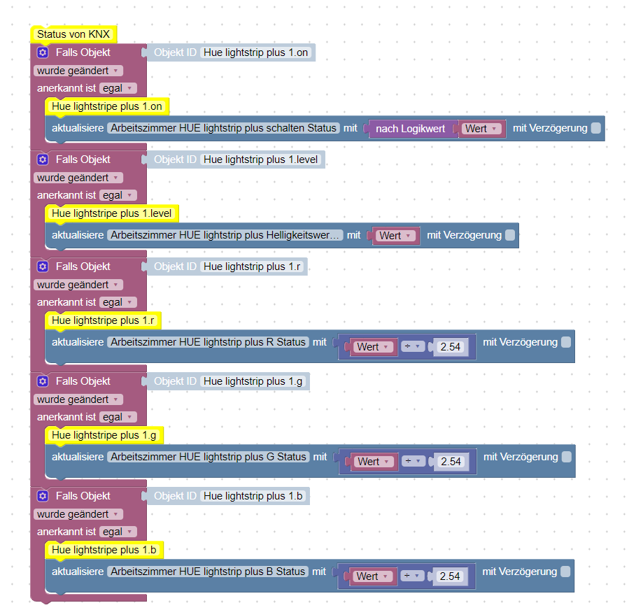

                      Anmerkung: Bei KNX müssen die Statuswerte den internen Zustand von KNX anzeigen, in Deinem Fall, was in der App dargestellt wird. Falls dem nicht so ist, taugt die App nichts. Die Statuswerte "Schalten Status" und "Helligkeit Status" scheinen ja richtig zu reagieren.

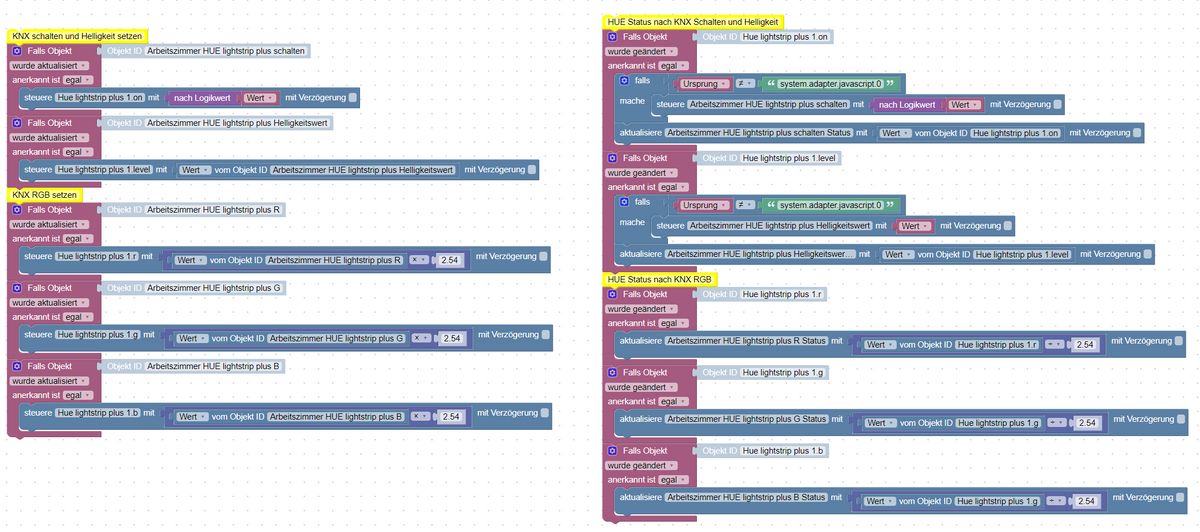

                        @paul53 danke trotzdem für die Hilfe.
                        Ich habe das alte noch ein wenig optimiert, so funktioniert es einwandfrei.
                        Hier noch der Blocky Code, falls andere diesen benötigen.
