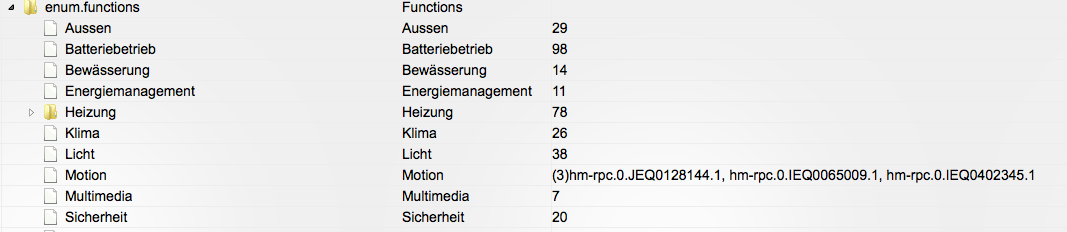

          Ja genau! Hier mal zwei Screenshots. Man achte auf die Gewerke Motion und Licht.
          Nach Restart von hm-rega.0:
          In Licht sind 38 Geräte, bei Motion 3. Die sind auch alle vom hm-rpc.0, welcher hm-rega.0 zugewiesen ist.

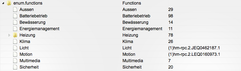

          Nach Restart von hm-rega.1:
          Jetzt sind in Licht und Motion jeweils nur ein Gerät (von hm-rpc.2)!
          Bei Gewerken oder Räumen, die nur auf einer hm-rega vorkommen bleibt, der Inhalt erhalten!

            Heisst das , du hast wunschgemäß z.B. Raum Küche und das nur einmal, aber da sind nur einige Geräte (aus einer CCU) drin? `
            filename="rega0.png" index="1">~~
            filename="rega1.png" index="0">~~

            Ich nehme an, dass es erwartet wird, das die Geräte gemerged werden. Stimmt es?
