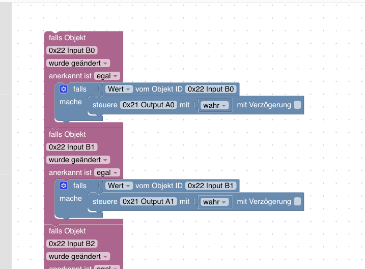

      Nun wollte ich mal langsam anfangen und ein Blockly schreiben mit dem ich bei einem Tasterdruck ein Relais einschalten kann. Aber das funktioniert schon nicht.
      Unten habe ich mein Programm und die Fehlermeldungen aus der ich nicht schlau werden (ANfänger).

      d96d9cf0-f644-4195-9fe2-05fb17b7e60c-grafik.png Bildschirmfoto 2020-02-09 um 23.02.02.png

        @Moehn sagte in Datenübernahme aus MCP23017:
        Hat jemand eine Idee was ich falsch mache?
        steht doch im log - Konfig der Instanz anpassen.
        Ich hätte es dir ja herauskopiert, mit einem Bild geht das schlecht 😉
        • Asgothian
          Asgothian Developer @Moehn last edited by Asgothian
          @Moehn
          2 Dinge..
          das eine ist das du nach dem trigger den wert des Objektes extra Abfragst. Wenn du im Trigger Blockly schaust, da gibt es einen lila Baustein wo "Objekt id" drin steht. Den nehmen, umstellen auf "wert", und dann das "wert von Objekt" im falls ersetzen
          als 2. gibt es im JS adapter eine globale Einstellung" Beim start nicht alle states abonnieren"... diese ist bei dir gesetzt. Wenn sie nicht gesetzt wäre würde es auch gehen. (das schreibt die Meldung im übrigen auch genau so)
