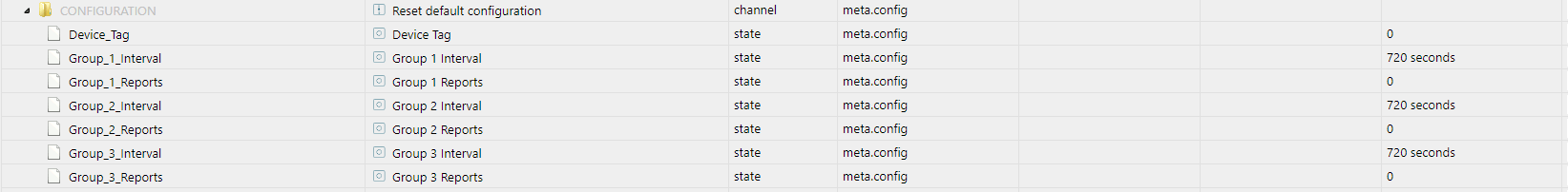

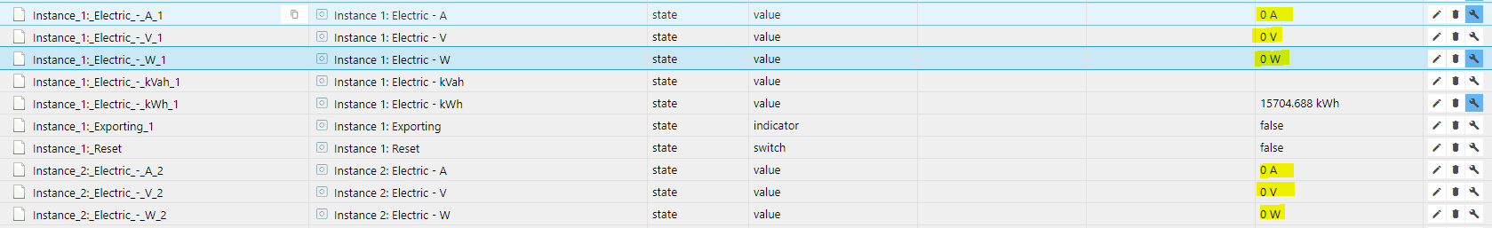

      ich habe seit Kurzem Probleme mit meinem Energymeter. Es fällt hin und wieder (3 mal innerhalb von 2 Wochen) aus und zeigt dann nur noch "0-Werte" an.
      ich hatte dann gestern Abend mal ein Reset gemacht indem ich die Spannung am Gerät weg genommen habe. Lief dann wieder bis heut morgen gegen 5 Uhr.
      Ich will nicht recht glauben, dass das Gerät defekt sein soll.
      Am DutyCycle sollte es auch nicht liegen. Einen Report lasse ich zwar alle 10 Sekunden ausgeben, aber das sollte trotzdem nicht das eine Prozent reißen.
      Ich glaube (kann es nicht reproduzieren) besteht das Problem erst mit dem Update auf Version 1.7.3. Hier hatte ich massive Probleme und musste auf 1.7.2 zurück.
      Hat jemand eine Idee?

        Ich glaube langsam doch das es der DutyCycle sein könnte.
        Was mich jedoch verwundert, es werden dennoch die "0-Werte" aktualisiert. (leuchten kurz grün auf)

            habe das Teil jetzt mal auf Werkseinstellungen zurück gesetzt und die Konfiguration so belassen.
            mal schauen wie lang es gehen wird. Ich berichte...
