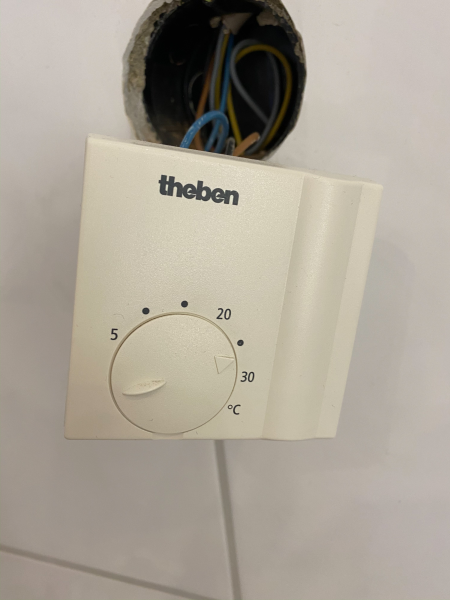

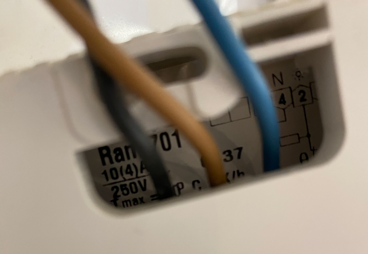

      ich würde gerne in unserem Haus die Fußboden Heizung in ioboroker einbinden. Aktuell sind es analaoge Thermostate in jedem Raum welche dann mit den Aktoren verbunden sind.
      Wenn ich es richtig sehe steuern diese mit 250V

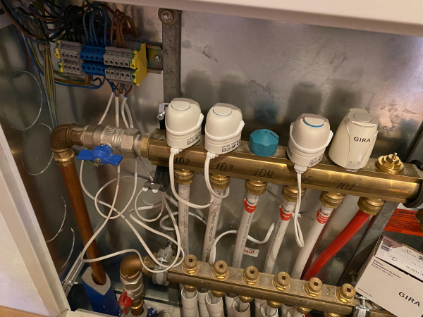

      Im Wandkasten siehr das ganze dann so aus:

                          @dehein2 sagte:
                          diese Können dann die aktuellen Ventile stellen
                          Ja, es sind thermoelektrische Stellantriebe.
                          • Basti97
                            Basti97 Most Active last edited by
                            Wenn du schon elektrische Stellantriebe hast. Würde es zu ereichen diese mit einem Relaus anzusteuern. Da die meisten nur auf und zu können
