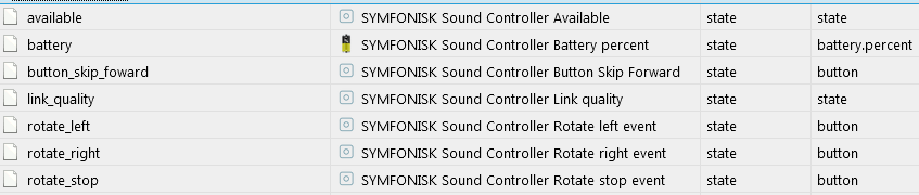

      Unter den Objekten taucht der Controller jedoch nicht auf und wenn ich ihn benutze kommt folgende Fehlermeldung im Log:
      (6231) Device ccccccfffea8b045 "SYMFONISK Sound Controller" not described in statesMapping.

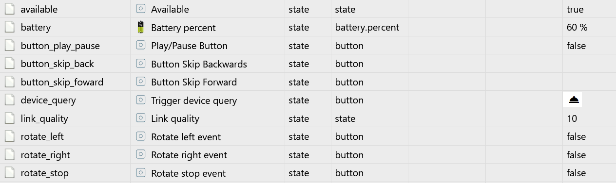

              Es geht! Ich habe allerdings nicht den gesamten Fork genommen, sondern nur das Bild und die Ergänzungen in den beiden Scriptdateien. Sonst war doch nichts anzupassen, oder?
              Was noch nicht geht sind die im Original vorgesehenen Funktionen je nach Druckanzahl:
              Aktion Reaktion Status
              1x drücken Wiedergabe/Pause geht noch nicht
              2x drücken nächster Song geht
              3x drücken vorheriger Song geht noch nicht
              Drehen Lautstärke anpassen geht

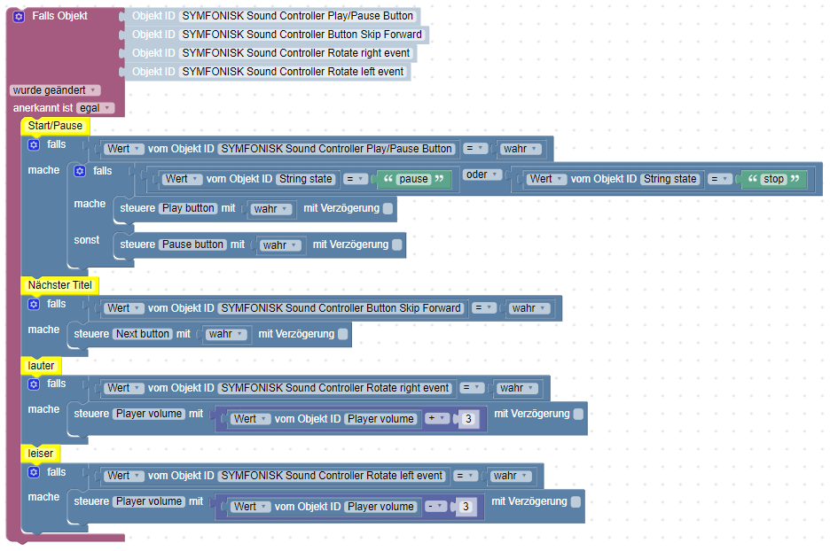

              Also klar, dass die Reaktion was geschehen soll gescriptet werden muss, aber es gibt halt nur ein "true" bei Doppelklick. Die anderen beiden sind ohne Status.
              Muss da noch nen Verweis auf "button_action_skip_back" in der devices.js ergänzt werden? Aber dann fehlt ja immer noch der Einfachklick. Ich habe die Systematik der beiden Dateien noch nicht durchdrungen.
              Die Batterieanzeige scheint auch noch nicht sauber zu laufen, da Sie dauerhaft auf 0% steht.
              Aber nochmal vielen Dank, ist ja schon ein großer Schritt weiter.

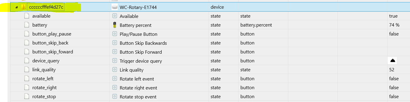

                  Beim Objekt gibt es aber nur diese Status:2020_02_11_23_19_55_objects_ioBroker.png
                  Die Log-Meldungen "handleMessage" und vor allem die "Type commandStep device" sind ewig lang. Vielleicht besser wenn benötigt aus dem Consolenlog als File anhängen?!

                    Ich hab die Daten in meinem Github-Fork angepasst. Bitte damit noch einmal versuchen
                    Warnung- ich habe die Daten angepasst, konnte das aber nicht testen.

                      @Asgothian
                      Habe die beiden Dateien angepasst. Scheint zu gehen!
                      Allerdings habe ich in der devices.js eins der doppelten states.button_action_skip_forward durch ein states.button_action_skip_back ersetzt. In der states.js war das ja schon generisch definiert.
                      Probiere morgen weiter und dann mal ne echte Steuerung per Blockly.
                      Danke!

                          @Asgothian
                          So endlich bin ich auch mal zum echten testen gekommen. Also ja es funktioniert alles wie es soll.
                          Habe nen kleines Blockly geschrieben. Die Schrittwerte für die Lautstärke muss man überlegen wie man die haben will. Bei 1 muss man schon sehr viel drehen, damit sich wahrnehmbar was verändert.
                          Wegen Pull-Request auf Github. Kannst Du das machen. Ich habe gar keinen Github Account und ehrlich gesagt auch noch nicht richtig verstanden (nach Anleitungen lesen) wie das dann geht.
                          Müsste nur vorher in deinem Fork noch das geändert werden:
                          Danke.
                            sLooTer @sLooTer last edited by
                            Hier noch das Blockly für Interessierte:

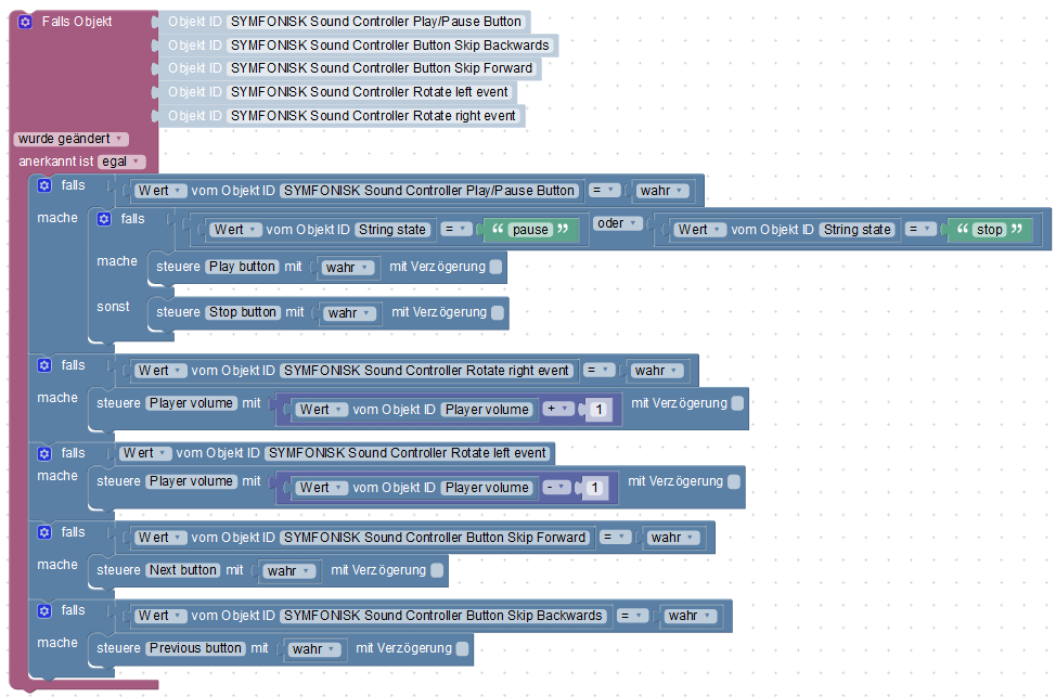

                              Hallo! Ich bin ganz neu in das ioBroker Thema eingestiegen und habe auch diese Symfonisk Remote. Mit dem Fork von @Asgothian kann ich die schon mal ansteuern, vielen Dank dafür! Lauter/Leise, Play/Pause und skip forward funktionieren einwandfrei. Ich habe nun allerdings noch ein kurioses Problem, vielleicht habt ihr ja eine Idee, woran das liegen könnte! Ich komme da einfach nicht weiter.
                              Ich will die Lautstärke des Lautsprechers mit der Remote einzeln steuern, auch wenn er sich in einer Gruppe mit anderen Lautsprecher befindet. Es hat mich gestört, dass immer alle Lautsprecher zentral gesteuert werden, wenn sie gekoppelt sind.
                              Es passiert jedoch folgendes: Wenn der Lautsprecher sich bereits in einer Gruppe befindet und die Wiedergabe von Musik gestartet wird, dann kann ich die Lautstärke nur in einem bestimmten Bereich lauter oder leiser steuern. Die Lautstärke "springt" einfach immer wieder willkürlich vor und zurück! Wenn also die Lautstärke 50 ist und ich mit der Remote versuche, die Lautstärke zu regeln, dann springt die Lautstärke im Bereich 40 bis 60.
                              Das passiert nicht, wenn der Lautsprecher mit laufender Musikwiedergabe in eine Gruppe integriert wird. In dem Fall schaltet die Remote einwandfrei von Laustärke 0-100.
                              Habt ihr vielleicht eine Idee, woran das liegen könnte? Ich wäre euch sehr dankbar!
                              Hier mein Blockly Script:
