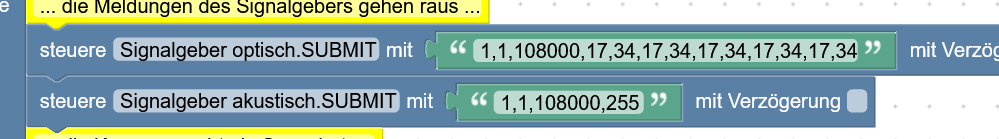

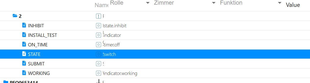

      ich möchte o.g. Signalgeber in blockly ansprechen, d.h. dieselben optischen und akustischen Einstellungen, die in der CCU Programmierung unter "Kanaloption" möglich sind, nutzen.
      Wie / Wo organisiere ich das in blockly ?! 😕
      EDIT:
      ... vielleicht hat jemand Interesse wie es geht ...
