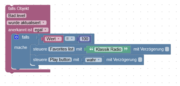

      Hab folgendes in Blocky zusammengefügt. Bin Anfänger. Leider spielt die Sonos nix ab.
      Hab ich eventuell etwas vergessen?

        So es funktioniert soweit das er beim einschalten vom Licht auf 100% die Sonos startet. Aber leider nicht mit dem ausgewählten Favoriten. Hat jemand vielleicht eine Idee woran es liegen kann?

          Hallo dezimal,
          probiere mal statt "Favorites_list" den Datenpunkt "Favorites_set".
          Beispiel-Block:
            dezimal last edited by
            Super vielen Dank hat jetzt geklappt
