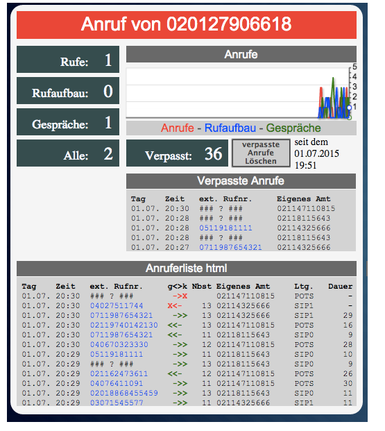

              genau die grosse Box habe ich als Beispiel genommen.
              Das importieren habe ich hin bekommen.
              <size size="85">(BTW wenn ich im Editor rechts oben "Runtime in einem Fenster öffnen" wähle oder den Button daneben klicke, geht ein neuer Tab im Browser auf, aber die URL wird nicht übergeben)</size>
              Geht nur in Firefox nicht, mit Chrome geht es 😞

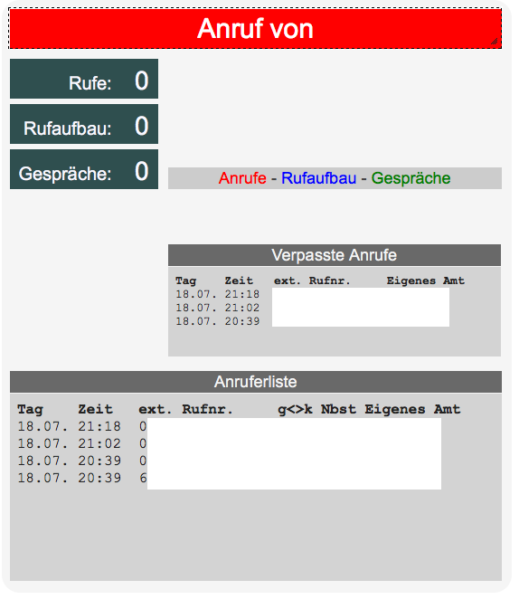

              Zwischen dem importierten Beispiel und meiner Anzeige gibt es Unterschiede. Mir fehlen einige Elemente.
              Ich habe versucht dem Quelltext der Seite etwas zu entnehmen, bin aber nicht klar gekommen.
              Meine Vermutung ist, dass da Widgets benutzt wurden, die ich nicht installiert habe. Ich habe nur den Vis Editor installiert. nichts weiter.
              Wie bekomme ich jetzt raus, was da fehlt ??
              Es fehlt die Grafik mit den Kurven, und offenbar die komplette vierte Zeile mit der Summe "Alle:" / "Verpasst" / dem Button zum Löschen und das Datums / Zeit Feld.

                Die große Anzeige ist aber eigentlich auch mehr als Beispiel gedacht. Wenn Du das in der Form nicht benötigst, kannst Du Dir daraus die Punkte kopieren, die für Dich Sinn machen und selbst anordnen.
                Ich schaue es mir aber auf jeden Fall an und ergänze es dann in der Doku.
                  @nieIP:
                  Wie bekomme ich jetzt raus, was da fehlt ?? `
                  indem du mich fragst 😉
                  oben rechts ist ein rgraph livechart
                  das sieht aber im real life nicht so toll aus, wie im Werbefoto (höchstens wenn du zig geräte gleichzeitig nutzst.
                  Die anderen fehlenden widgettypen hast du schon an anderer Stelle
                  Ich fürchte die sind dir ins z-Nirvana entschwunden 😞
                  Mit Gummiband einfangen und z-Wert höhersetzen (CSS Allgemein)

                    Es sind aber keine weiteren Elemente in der Grafik zu finden und auch nicht links oben in der Liste "ausgewählte Widgets"
                    Ist denn sicher, dass der Quelltext des Views auf der Seite des Fritz Adapters dem gezeigten Bild entspricht?
                    Ich nehme das Teil nur mal zum Üben für VIS. Ob es in der Form später Verwendung findet, weiss ich noch nicht. Ist evtl. nicht jedermanns Sache, auf dem Tablet im Flur zu sehen, wann wer wie lange mit wem telefoniert hat 🙂
