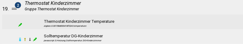

      ich habe heute die Heizungssteuerung smart gemacht und dazu Sonoff Aktoren in Kombination mit Xiamoi Temperatursensoren sowie virtuellen Thermostaten (javascript.0.X) als Solltemperatur angelegt.
      Laut iot Adapter sieht das Ganze auch vollkommen korrekt aus:
      Beim oberen Eintrag steht als Hover zum Icon "Aktuelle Temperatur abrufen" und beim unteren entsprechenden Symbol "Solltemperatur abrufen". Das passt. Bei den Alexa-Geräten wird das Thermostat auch korrekt erkannt und ich kann es ansprechen, ABER:
      Wenn ich frage: "Auf welche Temperatur ist das Thermostat Kinderzimmer eingestellt?" antwortet sie mit der aktuellen Temperatur und nicht mit der Solltemperatur wie zu erwarten wäre. Sie sagt aber "Das Thermostat XXX ist auf YYY eingestellt." Der Wortlaut ist also der richtige.
      Wenn ich frage: "Wie ist die Temperatur im Kinderzimmer?" (Thermostat is in Alexa der Raumgruppe zugeordnet), dann antwortet sie mit der Solltemperatur, soweit ich das nachvollziehen kann ("Die Temperatur im Kinderzimmer beträgt aktuell XX Grad", wobei XX = Solltemperatur).
      Weiß jemand Rat?
      Herzlichen Dank!
      Edit: Korrigiere: Die angesagte Temperatur bei der Anfrage zur aktuellen Temperatur ist es nicht einmal die Solltemperatur, sondern ein Wert, der keiner der beiden Temperaturen entspricht.

        @StrathCole
        Mache es einzeln und nicht als Gruppe in iot.
        Du bekommst sonst quasi einen "Durchschnittswert" angesagt.
        SmartNamen bei mir
        Temperatur im Wohnzimmer
        Alexa, wie ist die Temperatur im Wohnzimmer
        Heizung im Wohnzimmer.
        Alexa, wie ist die Heizung im Wohnzimmer eingestellt
        Alexa, Heizung im Wohnzimmer auf xy Grad

          @dslraser Danke dir. Habe gestern diesen Tipp auch erhalten und so klappt es. Habe die beiden Geräte nun in Alexa als Gruppe mit dem Raumnamen zusammengefasst und kann nun einfach fragen: "Alexa, wie ist die Temperatur im Kinderzimmer (eingestellt)?" und bekomme die jeweils passende Antwort.
          Sorry, hatte vergessen, die Lösung hier auch zu posten.
