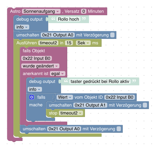

      Ich habe mir nun ein Blockly überlegt indem die Rolläden per Astrofunktion gesteuert werden. Fährt ein Rollo dann soll es aber per Tastendruck gestoppt werden können (Fragt nicht nach dem Sinn - Frau möchte es so).
      Und natürlich sollen die Rollos auch immer per Hand hoch und runter gefahren werden können.
      Ist es besser für den Handbetrieb ein eigenes script zu schreiben was unabhängig von der Automatik arbeitet?
      Hier mal mein Astroscript mit Stop wenn der Taster gedrückt wird. Vielleicht kann ja mal jemand drüber schauen, ob das so funktionieren könnte.
      Danke DIrk

            Moehn @Moehn last edited by
            @Moehn 33bc4bc4-e0fc-4dbe-9c88-630e90337cce-grafik.png Bildschirmfoto 2020-02-11 um 21.49.26.png
            Und hier noch der Screenshot

              Nein, das geht so nicht:
              • Trigger im Timeout im Astro macht keinen Sinn.
              • Ich denke es ist immer zulässig das Rollo durch einen Druck auf den Knopf anzuhalten ? Wenn ja, dann einfach den trigger block komplett vor den astro setzen.
              • der Stop Timeout 2 ist unnötig, denn wenn der teil des Skriptes läuft ist der timeout schon abgelaufen.

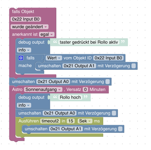

                Hallo
                Du meinst so:
                63aed689-1aea-4820-9beb-cde3ae64ae4f-grafik.png Bildschirmfoto 2020-02-11 um 21.57.08.png
                Wird denn der Taster B0 auch in den 15 Sekunden wo der Ausgang A0 auf wahr steht abgefragt wenn der ganze Block vor der Astrofunktion steht?
                Dirk

                  Asgothian Developer @Moehn last edited by
                  @Moehn
                  Ja, wird er. Der Schalter wird jederzeit auf einen Tastendruck reagieren wenn das so geschrieben ist.
                  Wichtig noch: im "falls objekt"... darfst du den Aktor 0x2 Output A1 nicht "umschalten" sondern du musst ihn auf false setzen (false aus dem Logik Block, nicht "false" aus dem text block.
                  Ansonsten schaltest du den Rolladen damit ein und aus.
                  A.
                    Hallo
                    Ich habe an meine iobrokerraspy eine Relaiskarte dran die ich über einen MCP23017 schalte.
                    Wenn ich nun das script starte zieht das Relais aber sofort an.
                    Ich haben das script nach deiner Anleitung umgeschrieben.
                    7db2d2dc-77e9-4bae-bbce-db46a6b0b16d-grafik.png Bildschirmfoto 2020-02-11 um 22.26.59.png
                    Dirk
                    • Asgothian
                      @Moehn
                      Der Block "umschalten ..." zwischen dem trigger und dem Astro Block muss weg. Der ist dafür verantwortlich, und darf da nicht sein.
                      A.
                      p.s. ich hatte auch nichts davon geschrieben den einzubauen 🙂

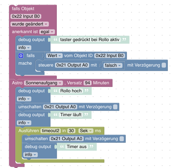

                          Hallo
                          Hallo hier nochmal das aktuelle script.
                          Es passiert folgendes:
                          Zur eingestellten Astrozeit kommt die Meldung(soll später Rolladen hochfahren): Rollo hoch. Nach ca. 10 Sekunden drücke ich den entsprechenden Taster um den Rollo zu stoppen. Das machte er auch. Aber nach ca. 10 Sekunden zieht das Relais wieder an und bleibt dann dauerhaft an. Wenn ich nun den Taster wieder drücke geht das Relais auch wieder aus.
                          Ich weiß noch von meiner Mikrocontrollerbastelei vor vielen Jahren, das man Taster entprellen muss. Kann es sein, das wie in Zeile 3 und 4 das script damit ein Problem hat und wenn ja wie stelle ich das ab!?
                          09:20:08.743 info javascript.0 (28004) script.js.common.Taster_1: Rollo hoch
                          09:20:08.744 info javascript.0 (28004) script.js.common.Taster_1: Timer läuft
                          09:20:19.517 info javascript.0 (28004) script.js.common.Taster_1: taster gedrückt bei Rollo aktiv
                          09:20:19.722 info javascript.0 (28004) script.js.common.Taster_1: taster gedrückt bei Rollo aktiv
                          09:20:38.746 info javascript.0 (28004) script.js.common.Taster_1: Timer ausBildschirmfoto 2020-02-12 um 09.23.15.png
                          Danke und Grüße
                          Dirk

                            Asgothian Developer @Moehn last edited by Asgothian
                            @Moehn
                            Die Lösung ist einfach und logisch. Wenn der Timeout durchläuft dann schaltest du das Relais um, sprich wenn es an war wird es aus geschaltet, wenn es aus war an.
                            Das ändern in "abschalten" wie auch im Trigger, und alles sollte gut sein.
                            Das gleiche gilt auch für das initial "anschalten" im Astro Zweig. Nicht umschalten, sonder steuern mit "false"
                            Ein Entprell-Problem hast du (glücklicherweise) nicht.
                            Als letztes noch eine Optimierung am Trigger: Wenn du statt "wurde geändert" auf "ist grösser als vorher" reagierst, kannst du das Falls im Trigger löschen, er wird immer nur dann aktiv wenn der Datenpunkt von true auf false wechselt.
                            A.
                            Nachtrag: Ich persönlich mag die "umschalten" Funktion nicht. Es ist immer besser gezielt genau den Wert zu schalten den du erreichen willst, sprich "An" beim anschalten, und "Aus" beim ausschalten. Ansonsten kommt die ganze Logik durch einen von irgendwo her kommenden Wechsel des Ausgangszustandes aus dem Tritt.
                                    Hallo
                                    Script läuft. Vielen Dank.
                                    Jetzt geht es weiter einen normalen Taster zu programmieren.
                                    Das Rolladenprogramm hab ich mir eben mal runtergeladen - macht ja eigentlich genau das was ich will. Allerdings muss ich mir dann die Rolladentaster wieder als script schreiben. Aber ich werde mir das mal genauer anschauen.
                                    An alle vielen Dank für die Hilfe.
