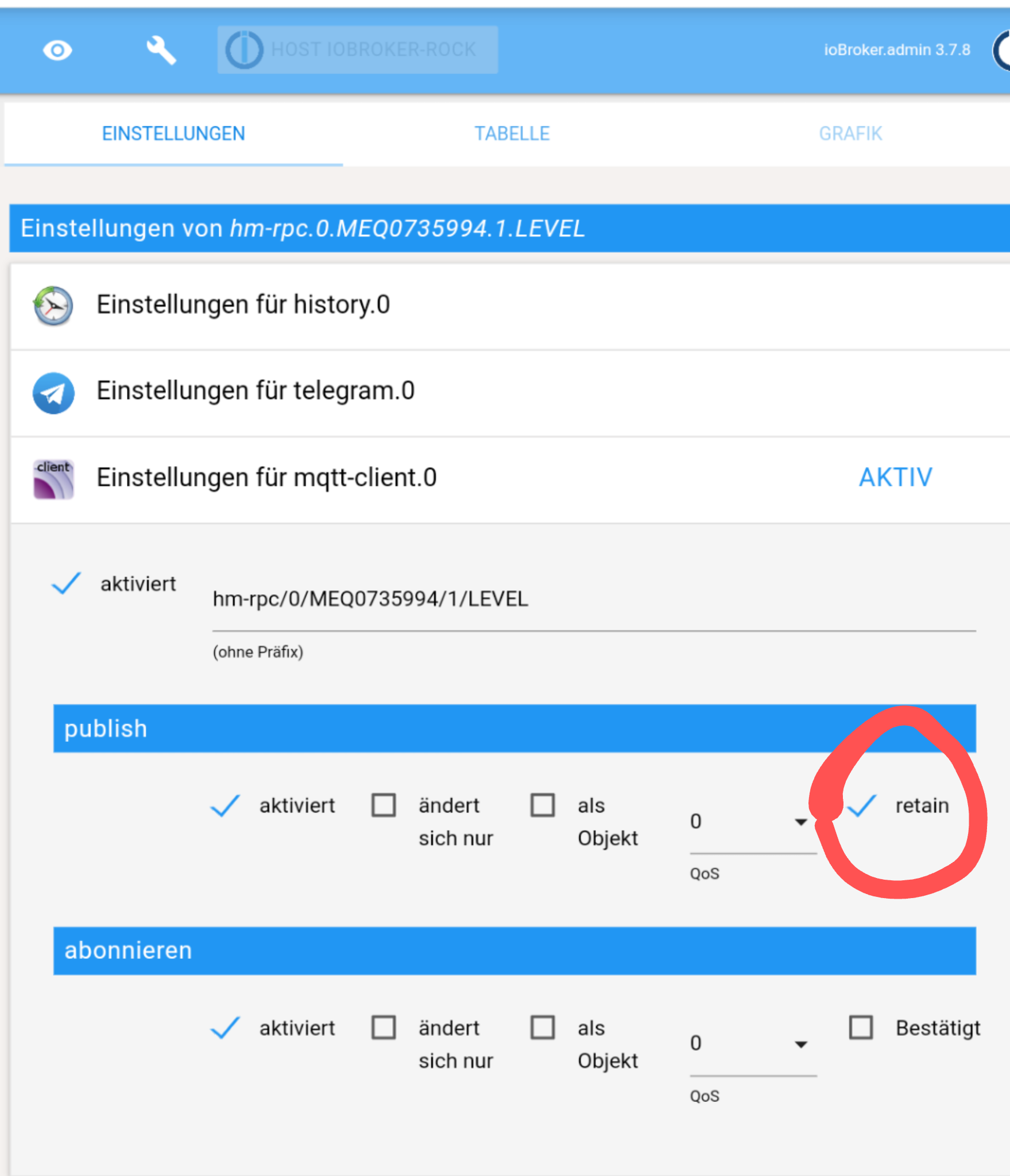

                    Mit dem Client kannst du über das zahnrädchen rechts in den Objekten folgendes einstellen:
                    Dieses retain Häkchen entfernen. Bin mir leider nicht sicher ob das entfernen nach Einstellung auch die retainten messages löscht 😧
