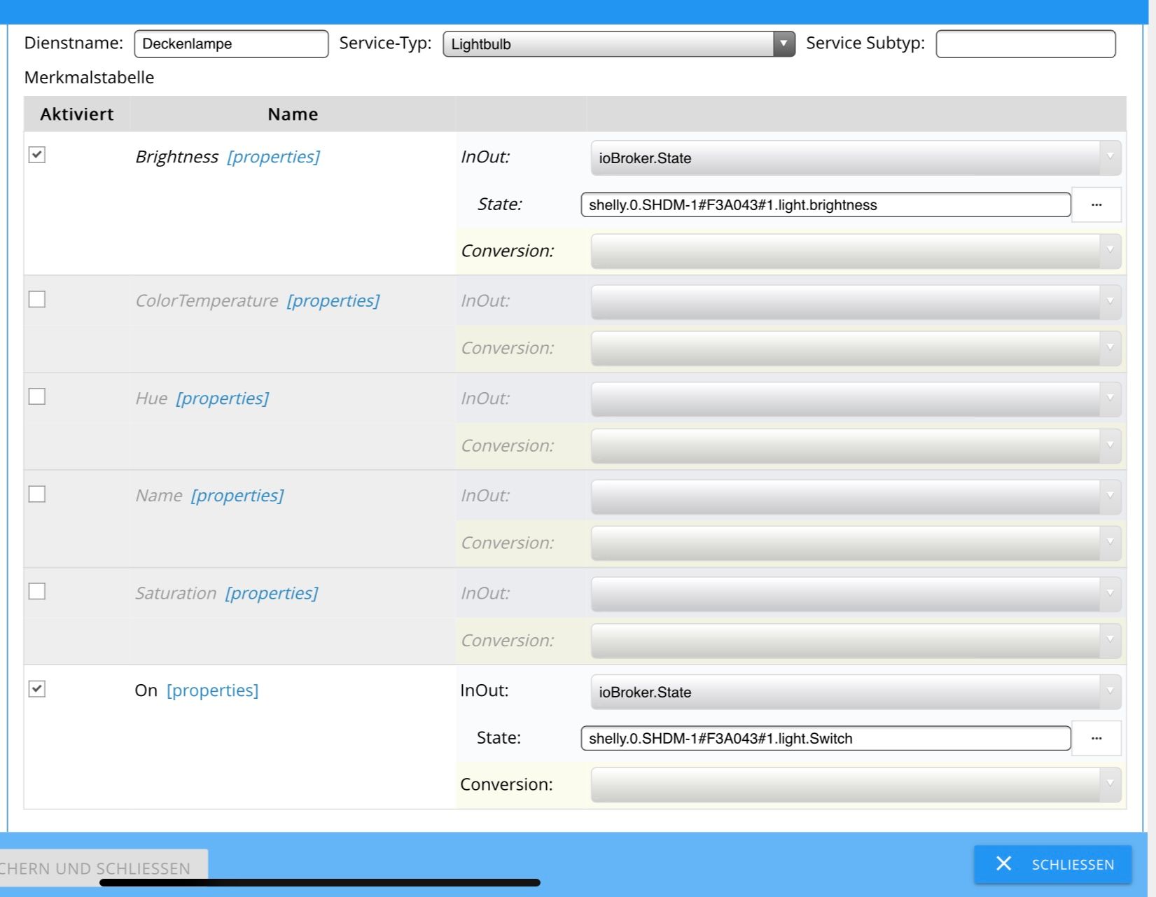

      nach einigen ersten Erfahrungen mit ioBroker habe ich es geschafft meine Aktoren von KNX über Alexa oder Apple Homekit zu schalten.
      Nun war der nächste Schritt auch die Dimmer anzusprechen. Und hier bin ich bisher gescheitert.
      Im Homekit habe ich z.B. die Brightness auf ioBroker.State gesetzt und beim State dann meinen Dimmwert aus der KNX angebunden. Im Homekit wird mir zwar nun angezeigt dass ich dimmen kann. Allerdings wenn ich den Wert verändere tut sich nichts. Immer gleich hell die Lampe.
      Muss ich da noch was beachten?

          Wenn du es so angelegt hast sollte es gehen, ist zwar nicht KNX aber das sollte ja keine Rolle spielen.

            Hm.. ja wenn ich ne brightness in KNX hätte. Da gibts nur einen Eintrag der nennt sich Value. Also der Wert für den Dimmer. Den habe ich aber genau so angebunden wie du es gezeigt hast.
              jack99n last edited by
              Du kannst unter brightness alles ändern was vom Typ Zahl ist und von 0-100 geht, und man kann es auch noch umstellen falls es bei dir von 0-255 geht.

                Denke das war der entscheidende Satz. Bei KNX gibt es zwei Datenpunkte. Dimmen und Dimmwert. Da ich an meine KNX Taster das Dimmen verbunden habe. Habe ich das auch nun in ioBroker Verwendet. Aber das ist der Fehler. Da gibts nur heller oder dunkler. Ich muss den Dimmwert verwenden.
                Was nun allerdings in Arbeit ausartet. Denn ich muss für die Dimmwerte aller meiner Lampen erst mal Gruppenadressen in der ETS anlegen. 😞

                  Hier findest du alle Werte die HomeKit für die Geräte haben möchte.
                  https://stefans-itblog.de/liste-aller-homekit-characteristics/
