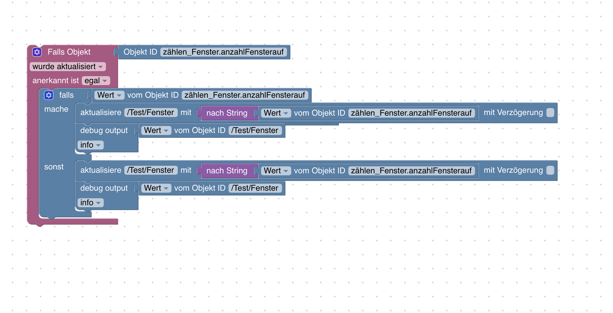

      Jetzt bin ich auf die Idee gekommen ein Blockly zu erstellen dass mir den Wert des Skriptes über die Anzahl der geöffneten Fenster per MQTT zu speichern um mit diesem Wert später z. B. in Node Red weiterarbeiten zu können.
      Na wenn ich im IOBroker unter Objekte MQTT.0 /Test/Fenster schaue so trägt das Blockly den Wert auch richtig ein,

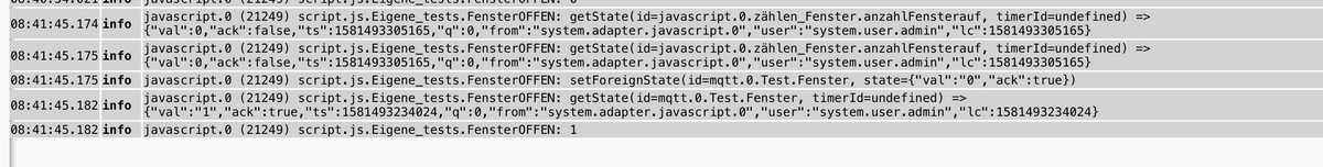

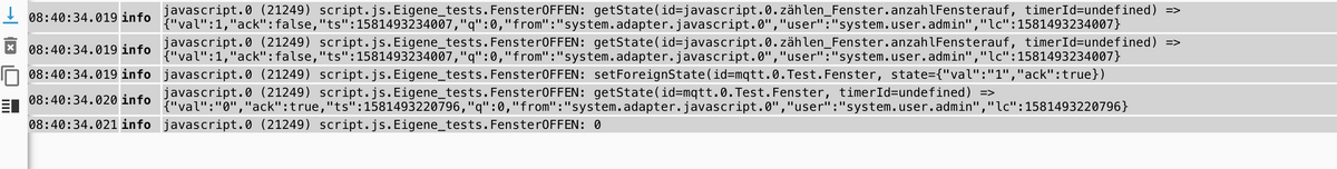

      Wenn ich per MQTT Explorer /Test/Fenster auslesen möchte ist da nichts. Auch wenn ich per Node Red drauf zugreifen möchte liefert es keinen Wert. Und mir ist aufgefallen dass die Debug-Ausgabe die Werte umdreht.
      Wenn das Fenster offen ist kommt das:
      und bei zu
      das
      ich glaub ich sehen den Wald vor lauter Bäumen nicht kann da mal jemand drüberschauen und mir sagen wo ich suchen soll bzw woran es liegt?

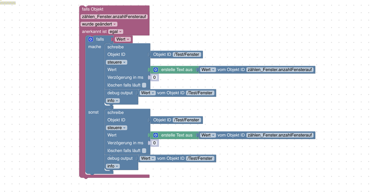

        So Leute ich habe es nun hinbekommen, falls es jemanden interessiert ich habe das Blockly folgt geändert:
