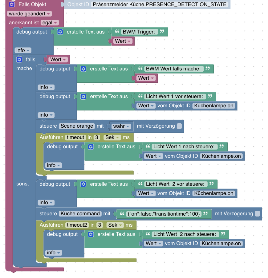

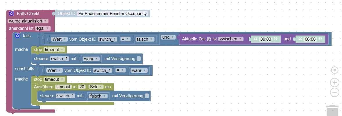

      Hallo, zu Hause möchte ich ein Licht mittels Bewgungsmelder steuern. Dazu hab ich ein Script erstellt, welches ich hier mit anhänge. Mein Prblem ist, dass wenn der Bewegungsmelder (Xiaomi Bewegungsmelder) eine Bewegung erkennt er das Licht einschaltet, aber nicht mehr nach den 20sek. ausschaltet. Erkennt der Bewegungsmelder mehrere Bewegungen (ich gehe durch den Flur und komme 10sek. später wieder zurück), dann schaltet er das Licht wieder aus. Ich habe den Bewegungsmelder schon durch einen Anderen ersetzt (Homematic IP Bewegungsmelder), doch das Problem blieb bestehen. Ersetze ich ihn gegen einen Schalter funktioniert das Script. Kann mir bei dem Problem jemand helfen?

        padrino Most Active @rom23 last edited by padrino
        @rom23
        Die Uhrzeit soll zwischen 9 Uhr morgens und 6 Uhr morgens sein?
        Mussten die Werte dann nicht vertauscht sein, also immer erst früh, dann spät, damit es klappt?

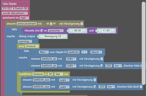

        Hier mal noch, wie ich das im Schlafzimmer beim Nachtlicht mache:
          Die Urzeit ist erst einmal nicht so wichtig die kann ich erst einmal herausnehmen und es Funktioniert trotzdem nicht. Wie schon erwähnt geht das ganze mit einem Schalter wunderbar aber nicht mit einem Bewegungsmelder.

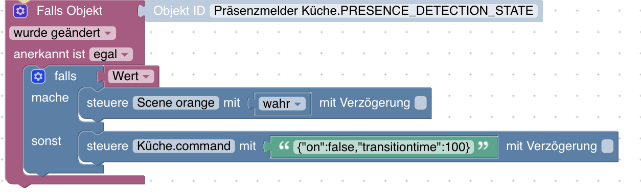

                  • dslraser

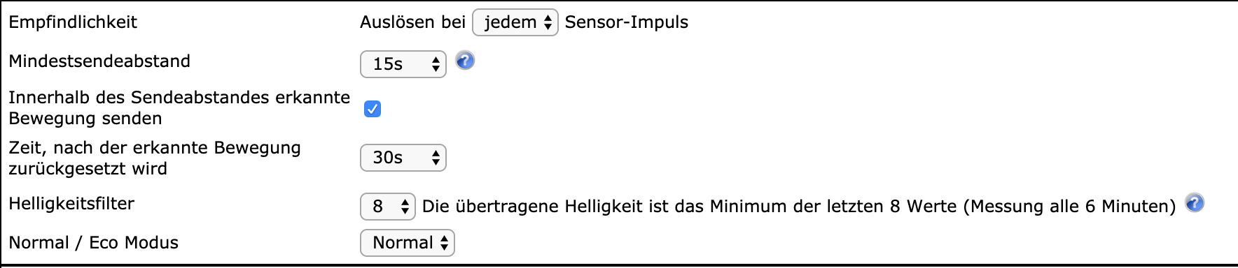

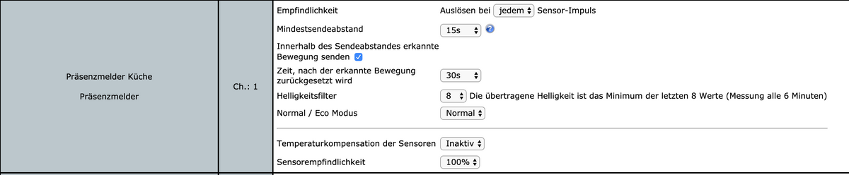

                    dslraser Forum Testing Most Active @rom23 last edited by dslraser
                    @rom23 sagte in Bewegungsmelder teilweise ohne Funktion:
                    Über rpc Adapter, oder den Access Point ?
                    Die BWM lassen sich selbst einstellen wann die wieder auf false gehen und ob auch zwischendurch Bewegungen erkannt werden sollen.

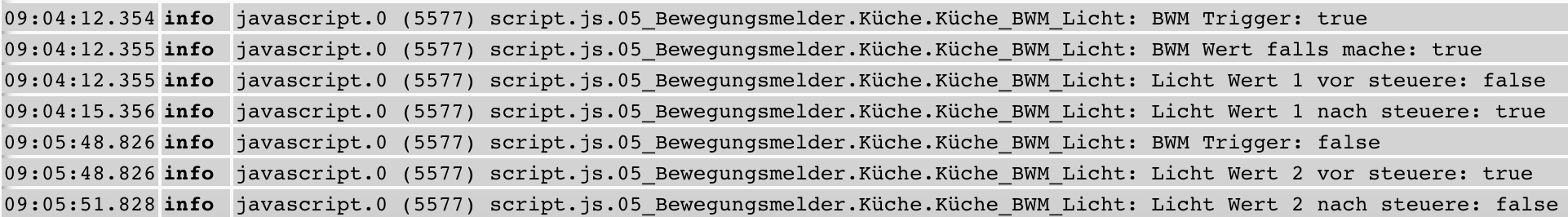

                    Beispiel
                    Licht geht bei Bewegung an und wenn keine Bewegung mehr nach 30 Sekunden wieder aus.

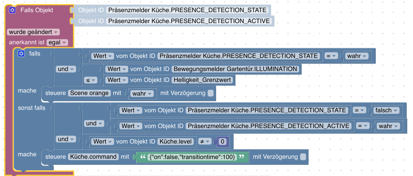

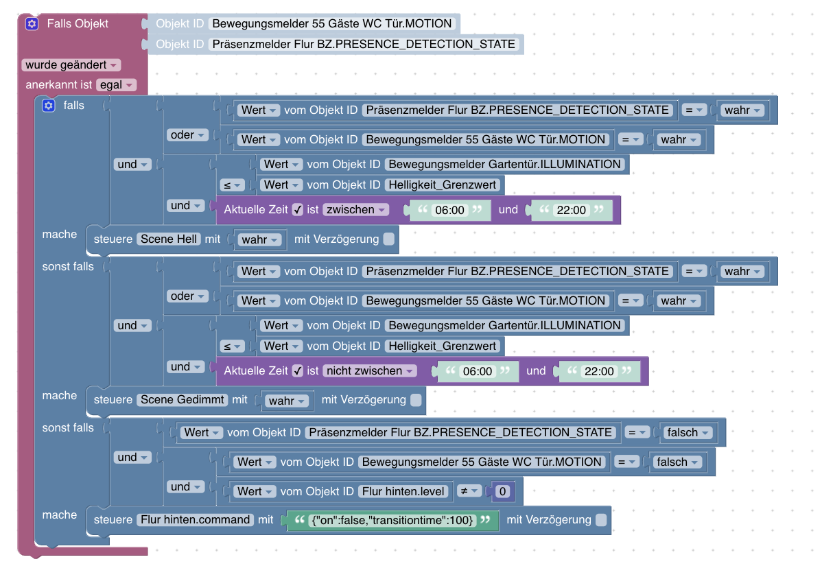

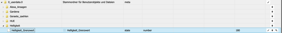

                    Das hier würde genau so schalten, nur hier wird geprüft, ob die Bewegungserkennung eingeschaltet ist und ob ein bestimmter Helligkeitswert (draussen) schon unterschritten ist, wenn ja geht das Licht an, keine Bewegung (30 Sekunden), Licht geht aus.
                    Helligkeit_Grenzwert ist ein eigener Datenpunkt.
                    Hier noch mit zwei BWM und Helligkeitsprüfung sowie verschiedene "Lampen-Helligkeit" zu verschiedenen Uhrzeiten.
                    Bei den Bewegungsmeldern brauche ich die ganzen "timeout's" nicht, das macht der BWM selbst.
                        Und zu dslraser: meine minimale Einstellung zum Sendeintervall ist 30s. Ich bitte um Erklärung > >
                        "on":false,"transitiontime":100 Was es bedeutet oder wie ich es einsetzen soll.
                        Das ist ein Befehl zum langsamen ausschalten/dimmen bis auf 0 füe HUE Lampen(Du brauchst den wahrscheinlich nicht. Du schaltest einfach mit Deinem steuere Befehl aus)
                        Dann probiere mal mein erstes Beispiel, das schaltet nur ein / aus, ohne weitere Sachen.
                        Die ganzen Dinge sollten nur Beispiele darstellen, ohne zusätzliche timeout Befehle.

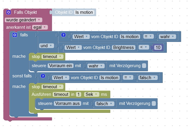

                                      Der hat ein "120-Sekunden-Problem". Siehe hier https://forum.iobroker.net/topic/24675/tutorial-xiaomi-bwm-hw-hack-120s-5s-takt
                                      Ok, ich hab davon 5 Stück und da muss man bischen was beachten, dann funktionieren die ganz gut.
                                      Den DP occupancy timeout am besten auf 10 Sekunden. Eine Erneute Reaaktion nach dem Abschalten ist erst nach 10 Sekunden möglich, kann man aber im Script abfangen.
                                      Bin nicht zu Hause und könnte morgen mal ein recht einfaches Script posten das sehr gut läuft.

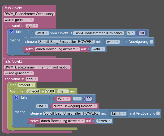

                                            Jan1 @Mic last edited by
                                            @Mic

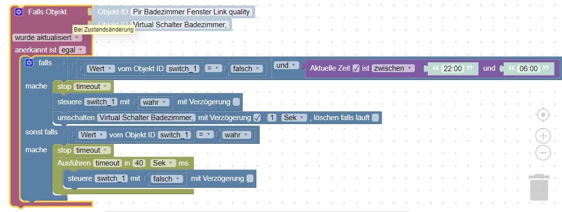

                                            So hier mal mein Blockly:
                                            die 9500ms sorgen dafür, dass das Licht noch ausgeht, es aber möglich ist innerhalb von 500ms wieder an zugehen. Die Variable dient dazu zu, dass wenn mit Schalter ein geschaltet wurde bevor der BWM reagiert hat, das Licht dauerhaft an bleibt und nicht nach der eingestellten Zeit (hier größer 30 Sekunden, also 40 Sekunden) wieder ausgeht.
                                            Das ganze auch nur bei einer Helligkeit kleiner 10 Lux, so geht das Licht nur bei Dunkelheit an.
