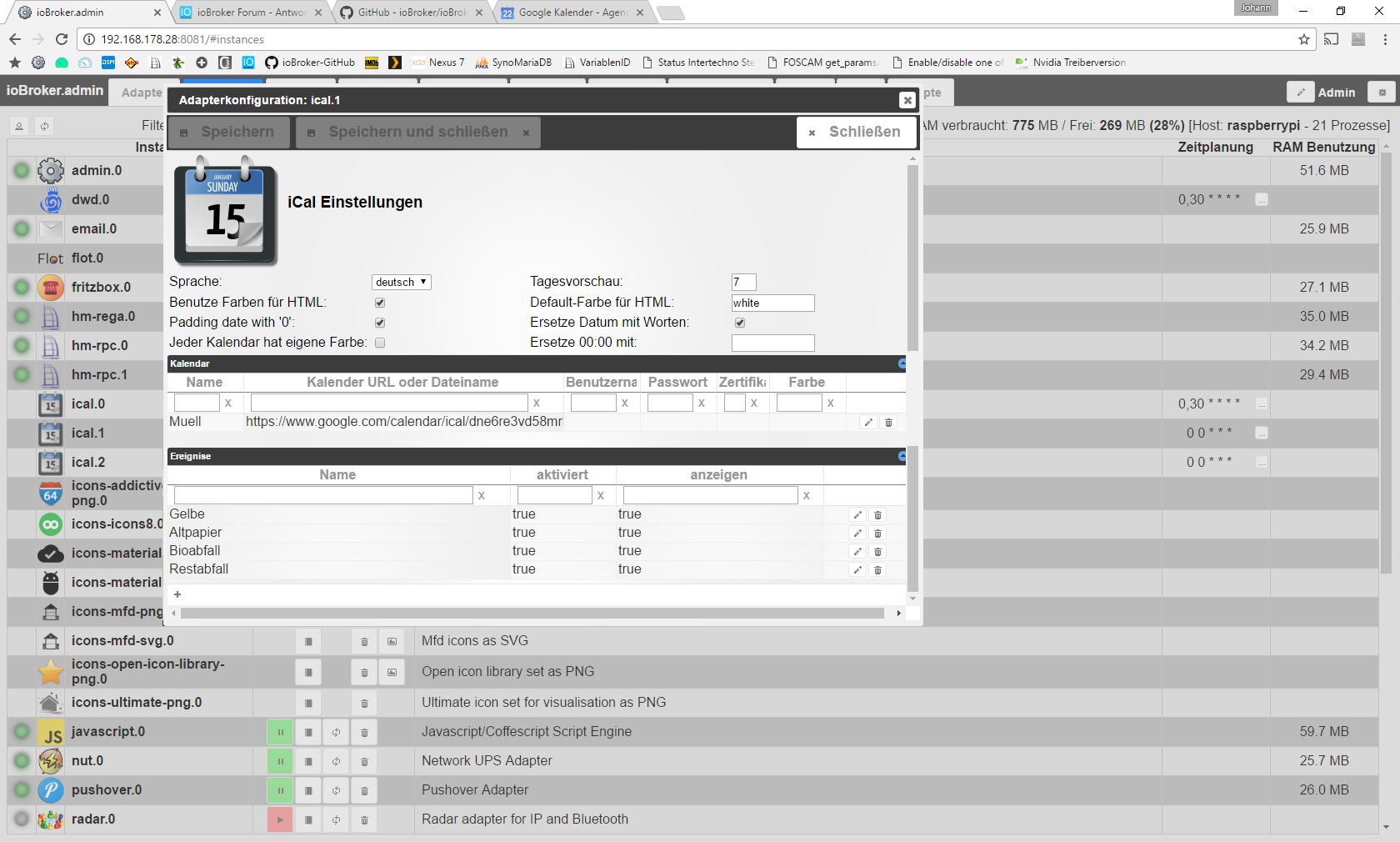

        • bei mir laufen drei ical Instanzen: Geburtstage (ical0), Müll heute (ical1), Müll morgen (ical2)
        • diese werden nächtlich einmal aktualisiert

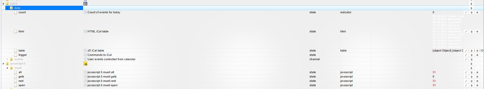

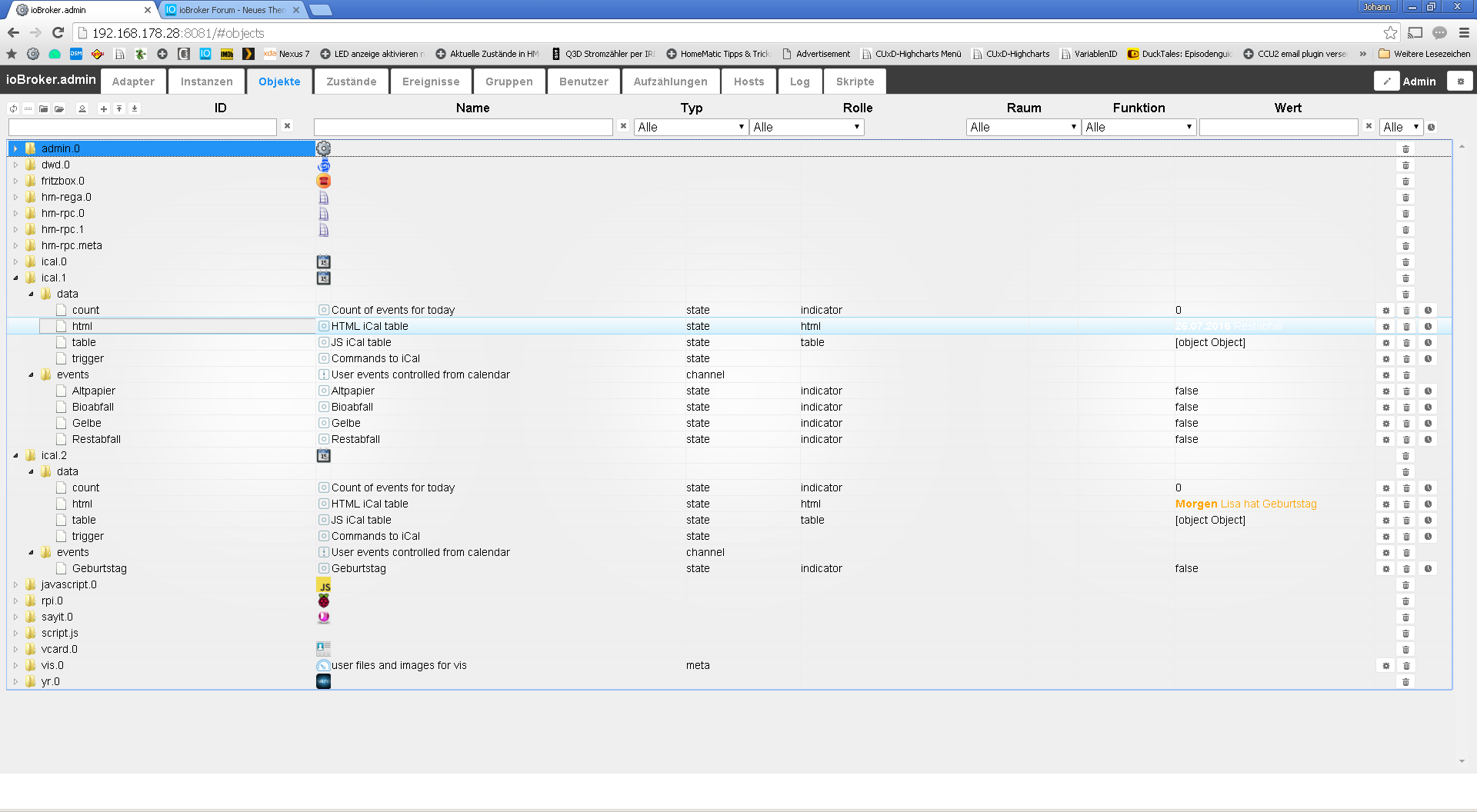

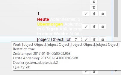

        auf den Datenpunkt "TABLE" des ical Adapters zugegriffen hat. Und TABLE wird offensichtlich von ical unterschiedlich befüllt. Mal ja, mal nein. Dagegen scheint HTML zuverlässig befüllt zu werden und daher besser für die Ansagen nutzbar ist.
        Wenn das nun mit dem derart modifizierten Script, wo es ja wesentlich um die von tempestas zur Verfügung gestellte "Bereinigung der HTML Tags und Konvertierung in Plain Text" geht, regelmäßig funktioniert, werde ich auch meine beiden Müllscripte auf den Datenpunkt HTML umstellen. Ich beobachte aber das Geburtstagsscript erst noch ein paar Tage.
        PS: ob das so ist, kann ich nicht genau sagen, ABERich vermute, daß ical.data.table bei mehreren Ereignissen am gleichen Tag irgendwie nicht funktioniert. Ober nur manchmal. Der Datenpunkt ical.data.html scheint da zuverlässiger. Ganz merkwürdig ist, daß oftmals in ical.data.table NICHTS angezeigt wird, das "alte" Script aber dennoch richtige Ergebnisse produziert hat….

          Ps. ical habe ich angelegt ical.0 = Müllkalender mit Ereignisse "Bio Müll" "Müllabfuhr" und "Papiertonne"; ical.1 = alle Termine der Familie mit Ereigniss "Geburtstag"

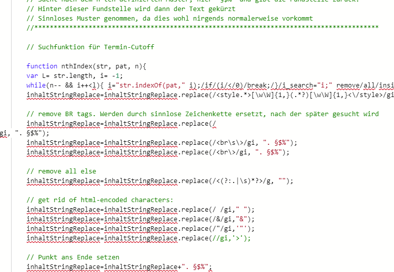

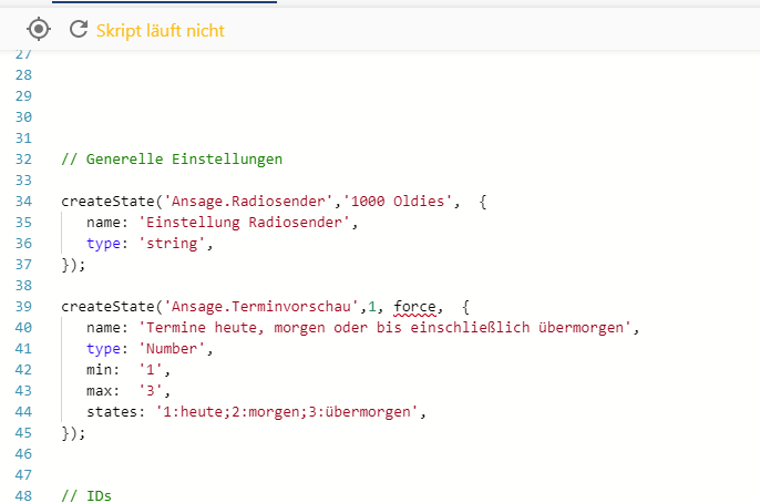

          EditOn: Habe jetzt ein Script gefunden, welches die Daten aus der Html Datei auslesen soll:
          https://forum.iobroker.net/post/78174
          Nur ist bei diesem Script ab ca. der Hälfte alles rot unterstrichen 😞 :
          Weis jemand was hier nicht stimmt?
          EditOff
          Schöne Grüße

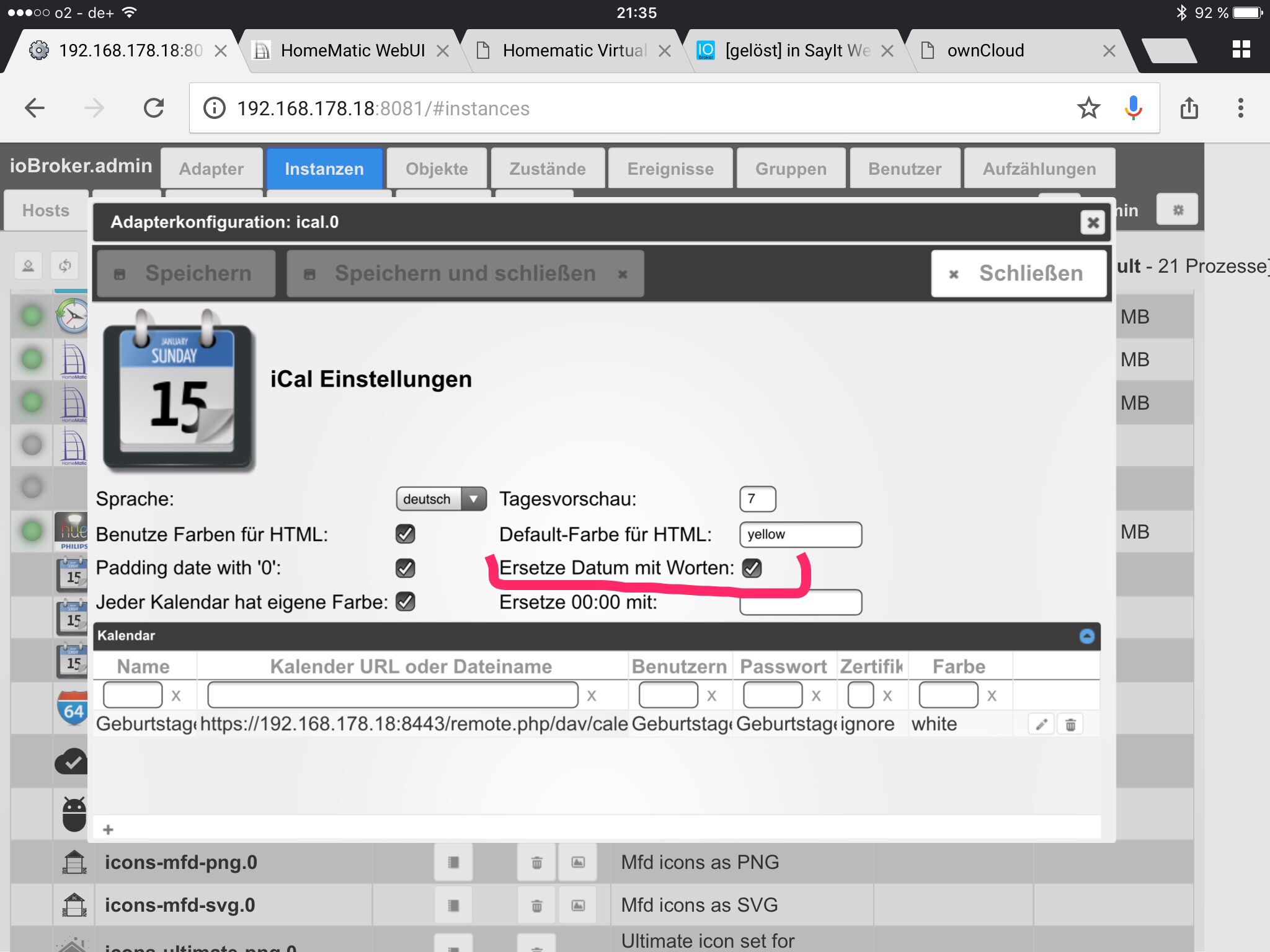

            DER ICAL MUSS "ERSETZE DATUM MIT WORTEN" AKTIVIERT HABEN

            // ############### Zeitplanungs-States anlegen ##############
            // Generelle Einstellungen
            createState('Ansage.Radiosender','1000 Oldies',  {
               name: 'Einstellung Radiosender',
               type: 'string',
            createState('Ansage.Terminvorschau',1, force,  {
